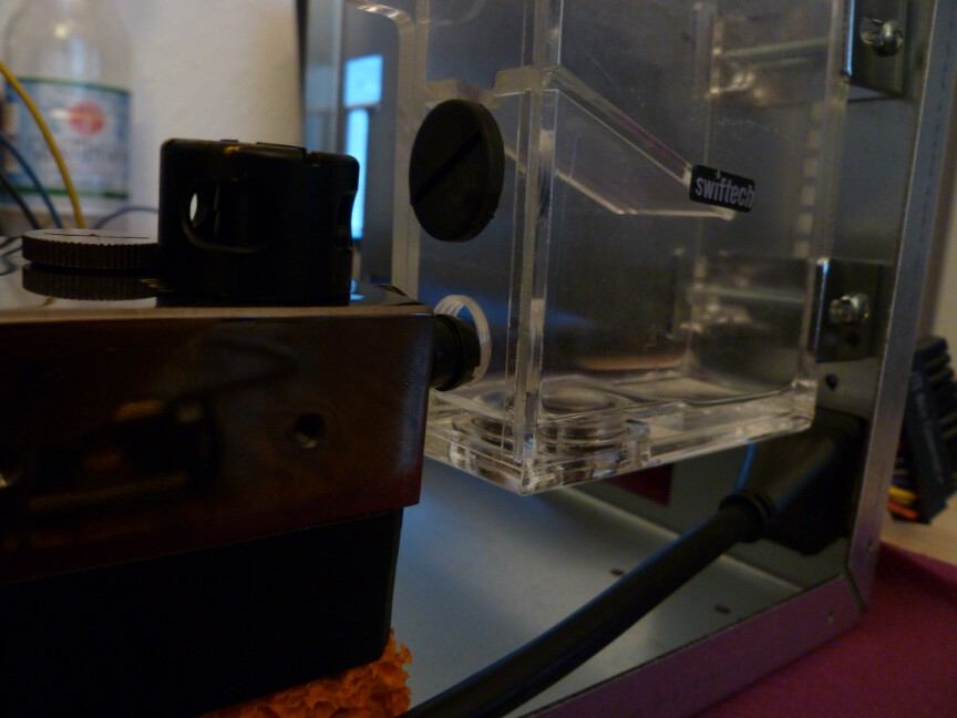

Möchte irgendwer wetten wie stark sich die Vibrationen der Pumpe über den AGB auf das Gehäuse übertragen, sofern beide direkt miteinander verbunden werden? ^^
Siehe Sysinfo :)

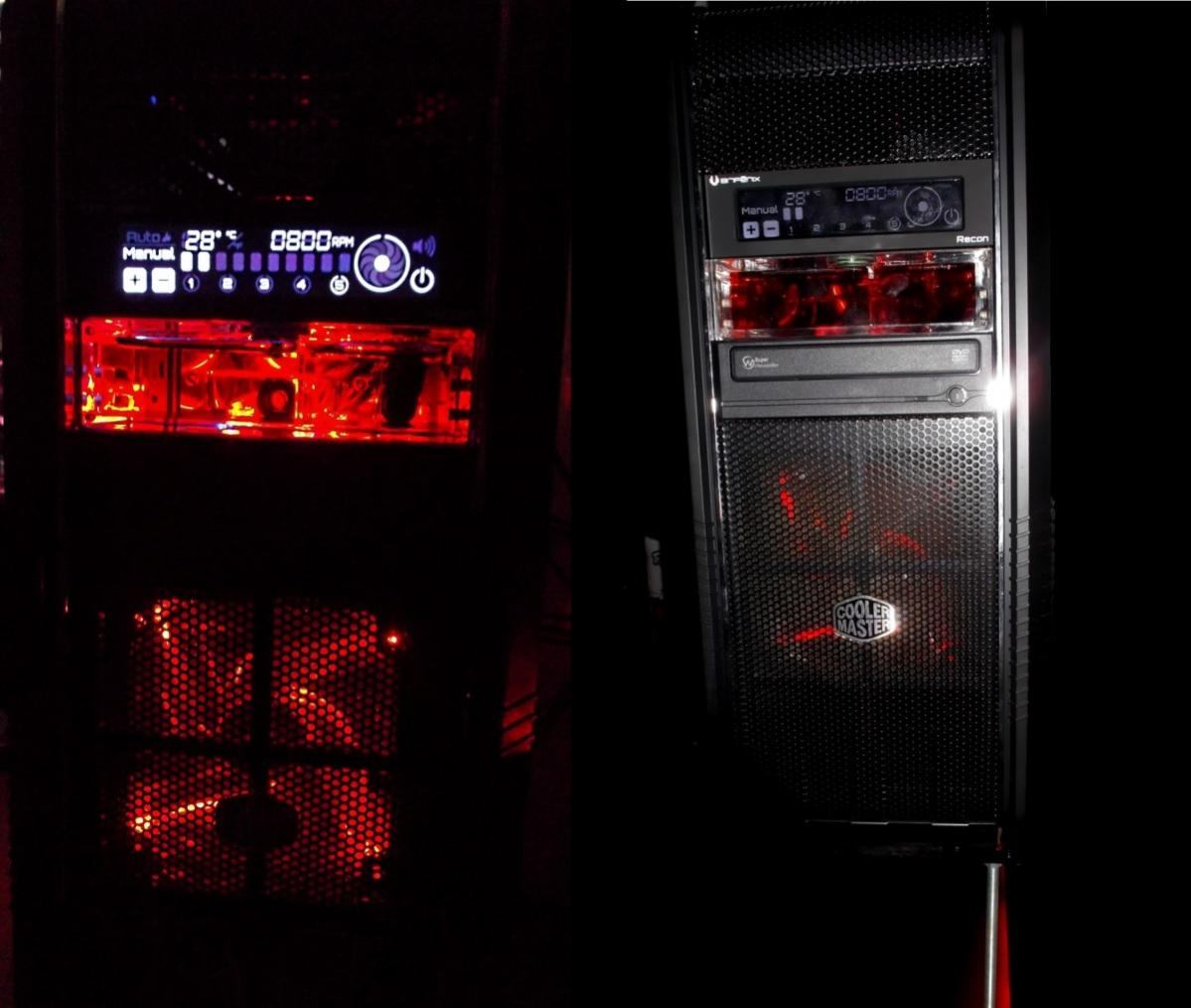

das mußte er raus der schöne arma:heul: ...und platz für den uc1 extreme nickel machen:fresse2:
wakü krams
lukü bild ..ach ne hängt ja nen radi drunter:d
fürs erste fertig gebastelt ..paar änderungen folgen aber sicher bald noch;)
hier noch nen paar bilder wie es vor den umbau war:
graka kommt auch noch unter wasser ..wenn ich nen kühler gefunden hab der gefällt und paßt ..dann muß ich sicher auch noch nen radi unten einbauen, da der 240er dafür dann bestimmt nicht mehr reicht

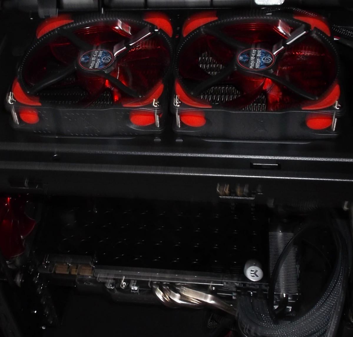

Habe mich heute mal meiner Gigabyte Radeon HD7970 gewidmet. Da diese leider kein Ref-Design besitzt, habe ich nun einen Kühler für die Spannungswandler selbst gebaut.
Dieser besteht aus einer zugeschnittenen Kupferplatte und einem aufgeklebten alten Wasserkühler für Mainboard-Spannungswandler ( Mips ).
Hier eine Impression, der Wärmeleitkleber muss jetzt leider 5-7 Tage aushärten, danach gehts unter Wasser:
:wink:
