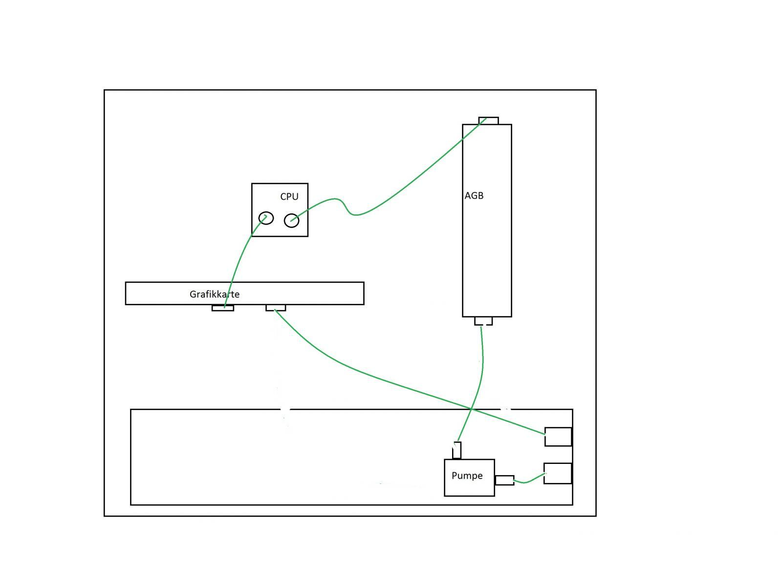

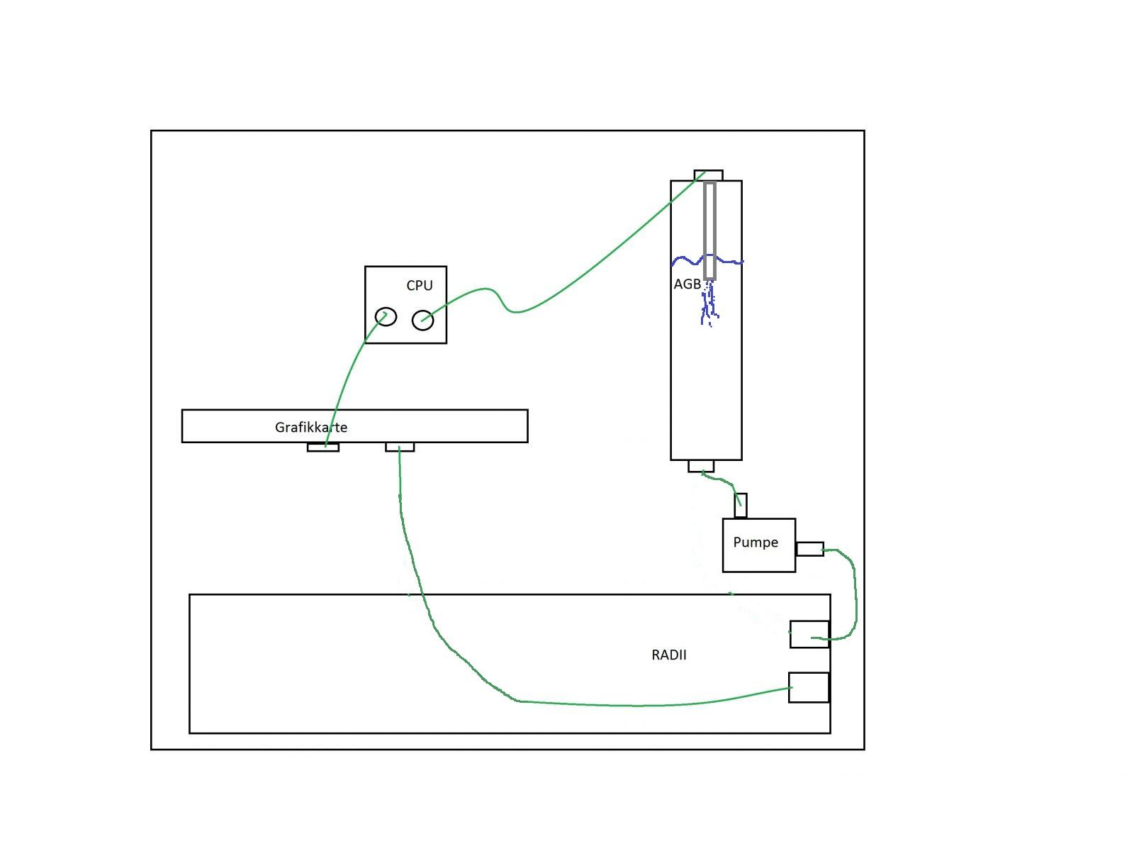

Schöner wird Dein Meisterwerk durch meine Bearbeitung zwar nicht, aber noch nützlicher

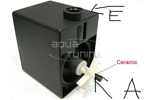

Ok, entgegen meiner Vermutung ist der Ausgang der Pumpe OBEN, also ist das auf deiner Zeichnung richtig und bei meiner falsch. Das oben der Ausgang ist liegt auch auf der Hand wenn man sich die Bilder bei AT von DC220 + AGB Kombo anschaut wo der AGB ja an der Seite hängt. Ansonsten kannste das auch in 5 sec googlen "Phobya DC220 Eingang Ausgang".
Kanns es also so wie auf deinem letzten Bild machen denke ich.
na nee weil ja oben das wasserrad ist und das wasser nach links befördert oder irre ich mich?
. Also der Ausgang sollte definitiv OBEN sein (siehe hier). Also solltest du den Schlauch vom AGB an der Seite der Pumpe anbringen und der Schlauch oben geht dann zum Radi.jaja, so ist das wenn einer ne pumpe einfach hinlegt und nicht stellt da wird dann ganz schnell mal aus oben die seite XD

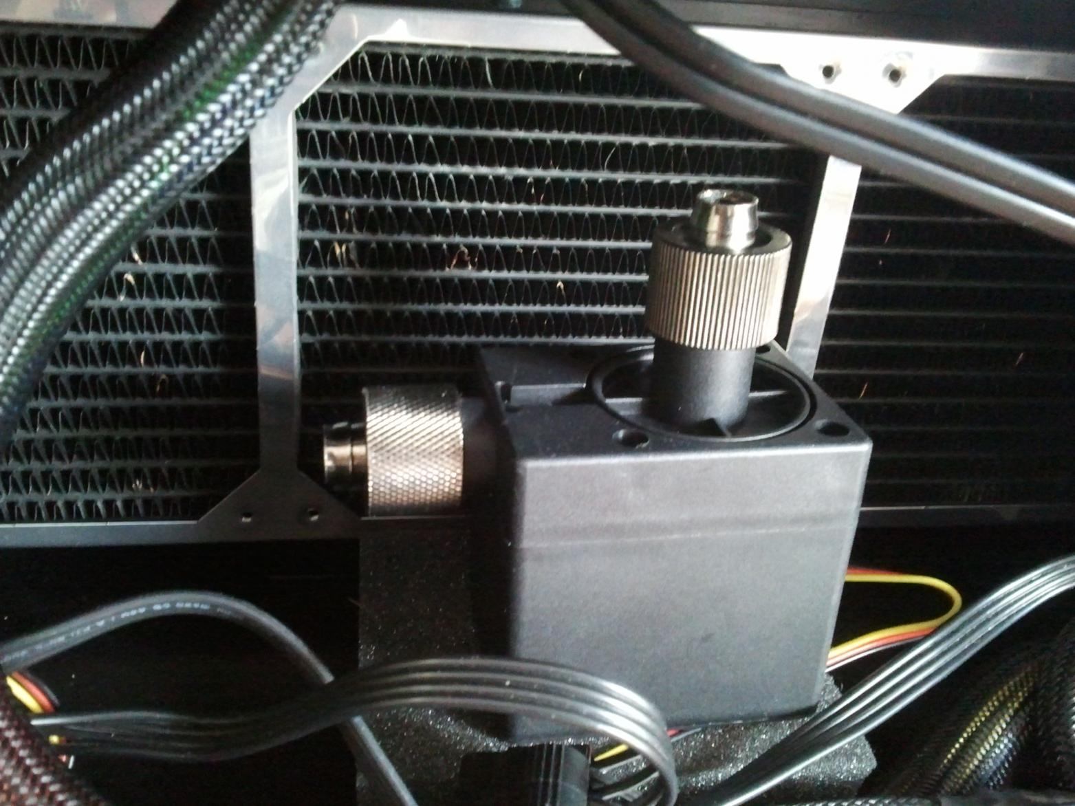

aufjedenfall hat die pumpe auf muffl's bild den einlass oben

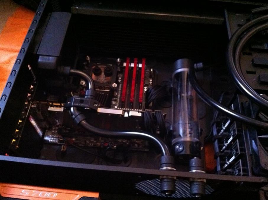

Mach mal ein Bild von deiner Verschlauchung!
so habs in betrieb genommen aber hab nur probleme...das wasser steigt im agb ruckzuck nach oben...wenn ich die pumpe nicht wieder auschalten würde dann würde der AGB wegen überdruck platzen..........
