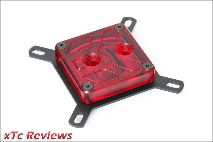

Dann kann der alte Alphacool HF 14 Yellowstone endlich in Rente. :)
