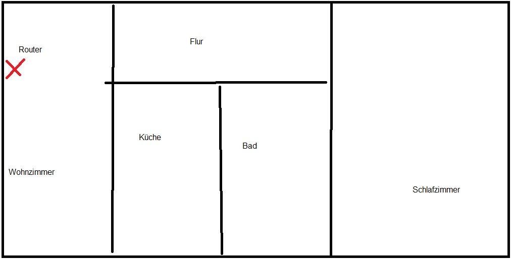

Es geht darum in der kompletten Wohnung gescheiten W-lan empfang zu haben, besonders im Schlafzimmer. Habe mal eine Zeichnung der Wohnung angehängt um es zu verdeutlichen, es sind ca. 10 m die überbrückt werden müssen.
Der Router steht schon oben auf dem Schrank im Wohnzimmer und ist mit einer Eigenbau Yagi Richtantenne ausgerüstet>>Wlan Empfang im Schlafzimmer trotzdem mehr schlecht als recht. Ohne Yagi ist garkein Empfang möglich.
Kanäle wechseln half nichts, bzw. ist schon der optimalste Kanal eingestellt (13)
Eine Fritzbox 7390 hatte sogar noch schlechteren Empfang im Schlafzimmer.
Router in den Flur stellen ist nicht, weil dort weder Strom noch Lan Anschluss vorhanden ist.
Es sind ziemlich viele andere W-Lans vorhanden, die den Empfang stören.
Ein Versuch mit D-lan vom Wohnzimmer ins Schlafzimmer zu gehen und dort einen 2. Router als Accespoint aufzustellen brachte auch nicht das gewünschte Ergebnis (Download 450 kb/s, Ping über 100 ms)
Repeaten ist auch nicht weil der D-link Router kein WDS unterstützt, dazu kommt das ich dann den Repeater in Küche oder Bad aufstellen müsste. Beides keine schöne Lösung.
Es muss doch irgendwie Möglich sein ohne viel Aufwand sauberen W-lan Empfang im Schlafzimmer zu bekommen! Ich denke momentan über eine andere Antenne nach, was könnt ihr mir da empfehlen?
