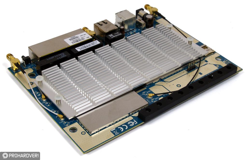

Ich empfehle den Asus RT-N56U, da ich ihn selbst habe und das Gerät wirklich Top ist (Megastabil, Megareichweite, Trotz 300Mbit gute Geschwindigkeit und der Preis ist mit 85 Euro auch ok).
Ja, ein sehr gutes Gerät. Leider ist er, wie auch mein Asus, ein kleiner Schluckspecht was den Strom betrifft und wird wohl auch schnell etwas wärmer. In normalen Umgebungen kein Problem, aber ich würde die Dinger dann nicht unbedingt irgendwo in einem Schrank verbauen.
Kann ich nicht bestätigen... meine beiden Asus RT-N56U brauchen je 6-7W (schwankend, je nach Auslastung, gemessen mit einem Profitec KD-302 Messgerät) und sie werden nicht mal handwarm (bei mir stehen beide in einem unbelüfteten Schrank).
Hab hier auch einen 54GL und relativ neu, ein Asus RC66 im Wohnzimmer auf einem Regal stehen.
Der ASUS RC66 ist mir nicht bekannt. Falls du den RT-AC66U oder den RT-N66U meinst, dieser hat wesentlich mehr CPU-Power und eine große ALU-Heatsink (siehe Bild):
Nachvollziehbarerweise wird der wesentlich wärmer und braucht wesentlich mehr Strom, als der RT-N56U, der komplett ohne Heatsink auskommt. Das auf dem Bild ist nur ein Abdeckblech, sieht man oben im Bild vom RT-N66U auch links unter dem fetten Kühlkörper...:
