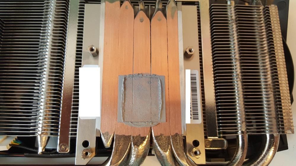

Ist das wieder eine ASUS Strix Karte?
Auch hier hat der Heatspreader keinen Kontakt zu den beiden äußeren Heatpipes des Kühlers (auch bei AMD Karten so).
Kein Wunder das die Temps so hoch sind. Ich habe eine Asus STRIX R9 390 umgebaut so das die Wärme auf alle Heatpipes verteilt wird.
Kannst ja mal ab Posting 590 lesen -> 3DCenter Forum - Erfahrungen mit ASUS ROG MATRIX-R9 290X-4GD5 - Seite 30
attachment.php
@ Schrotti
wo haste die platte gekauft ?und wie haste das mit dem anpressdruck also woher haste gewusst das du aufhören sollte es fester zuschrauben?und haste keine angst das die platte verrutschen tut ?
mfg
Da sollte nichts verrutschen. Die ist nach dem Festschrauben zwischen GPU und Kühler fest eingeklemmt.
Wieso denken immer alle perse, dass bei DirectTouch die Wärme nicht die äußeren Heatpipes erreicht? Die sind genauso and die inneren angebunden mit Lot oder was auch immer und bekommen genug Wärme ab. Sind auch aus CU.
Wieso wurde nicht erstmal gescheite WLP aufgetragen, als der Krümelkram da.
Keine Screens vorher / nachher mit nachweislich gleicher Belüftung und Systemtemperatur etc. ...
@Schrotti
Welche Schrauben hast du verwendet? Die originalen waren mit Kupferplatte ja dann sicher zu kurz?
