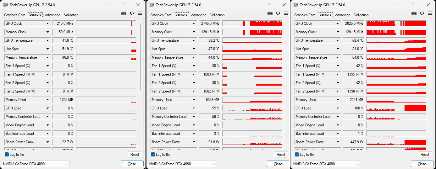

Wie das unter Last aussieht, sieht man hier bei meiner 4090. Links Idle, mittig RIFE, rechts Furmark.
Verglichen mit Killer-App Furmark belastet RIFE die Karte also eher moderat…

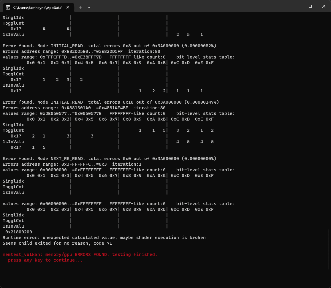

VRAM Tester https://github.com/GpuZelenograd/memtest_vulkan (thx @BlaDerp) zeigte mal nach wenigen Sekunden Fehler und zog bei einem weiteren Versuch mit einem Blackscreen den Rechner in den Abgrund.

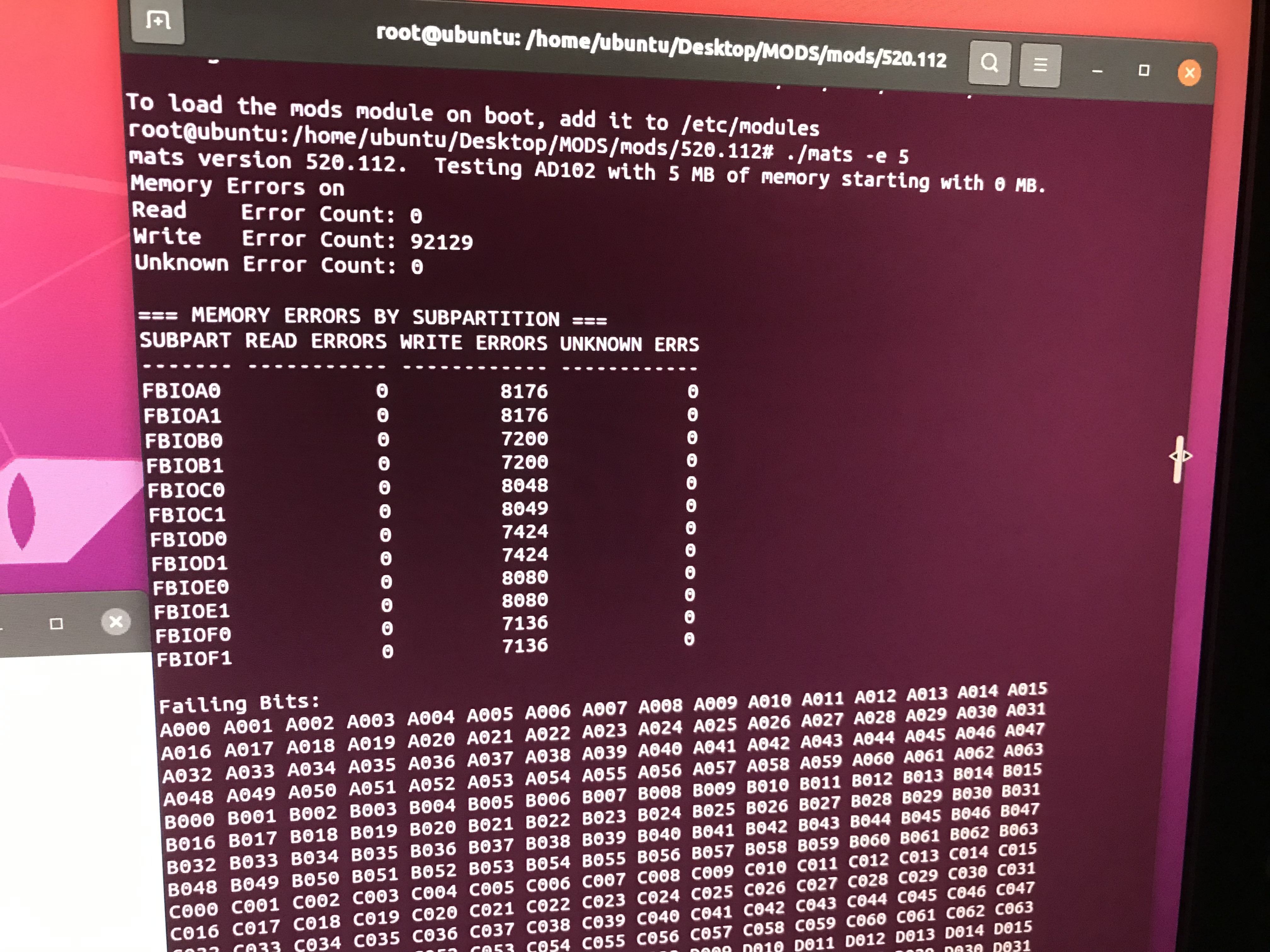

Mit Nvidias MATS habe ich anschließend auch noch den VRAM unter Linux durchgecheckt…
…demnach sollen ALLE Speicherchips Fehler melden.

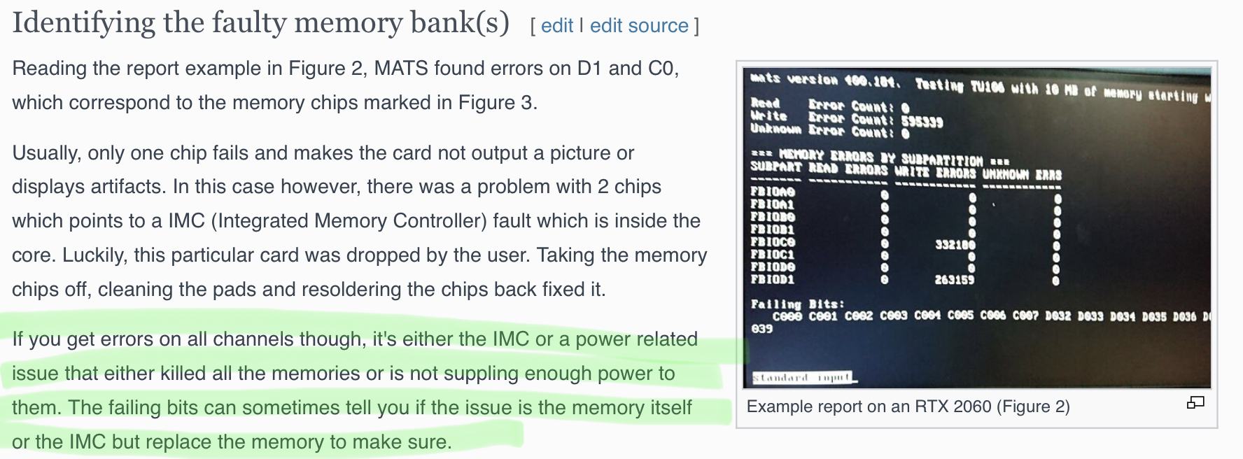

Das alle Speicherchips ausfallen, kann schon ein Hinweis auf fehlerhafte interne oder externe Stromversorgung sein. Aber eigentlich zeigt ne Grafikkarte Probleme mit der ext. Stromversorgung auch mit blinkenden oder roten LEDs am GrafikkartenStromanschluß an.
Welche Spannung liegt denn im Ide und Volllast am Stromanschluss deiner Grafikkarte an? Foto von GPU-z Log, weiter runter scrollen.
Mit welcher Spannung, werden deine VRam betrieben?

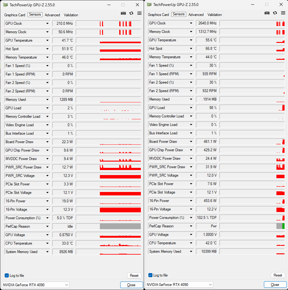

@s.nase Danke für Deine Zeit und dass Du Dich durch meine Wall of Text durchgearbeitet hast! :)
Jetzt bringt auch FurMark den Rechner zum Absturz... den Screenshot rechts hab ich dann beim zweiten Versuch nach ca. 5 Sekunden Laufzeit gemacht.
Momentan läuft die Karte mit Factory-Settings, also ohne heruntergesetztes Power-Limit.
Im Anhang auch noch das aktuelle Sensor Log.

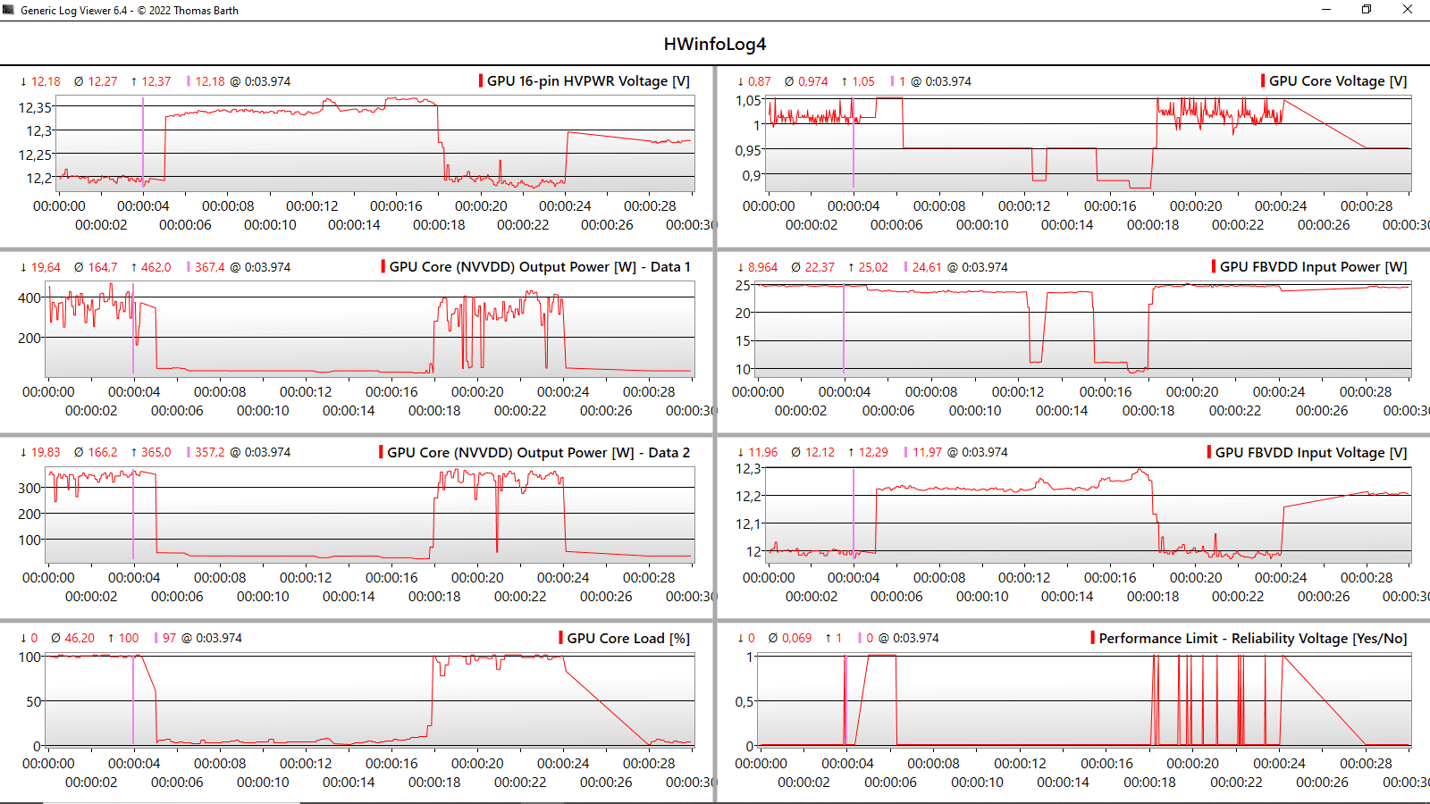

In dem GPU-Z Log sind schon ein paar auffällige Stellen zu sehen. ABer leider hat der GPU-Z Log nur ne Auflösung von 1000ms(1sec). Keine Ahnung ob man das bei GPU-Z einstellen kann.
Ein HWinfo Log kann man mit ner 20ms(0.02sec) Auflösung einstellen. Da lässt sich vielleicht im Log mehr erkennen. Mach dir mal ein SensorTab in HWinfo, nur mit den gleichen SensorWerten die auch GPU-z aufzeichnet. Und stell dann den ABFRAGEZEITRAUM GLOBAL auf 20ms, in den HWinfo Einstellungen(SensorTab unten). Der hoch aufgelöste HWinfo Log braucht auch nicht so lang zu sein. Ein zwei Mal, eine Minute lang Volllast(inkl. GPU Artefakten), mit einem Stück Anfang und Ende im Idle reicht aus.

Hab mal das Log-Intervall bei GPU-Z auf das Minimum (0.1s) runtergesetzt und mich in HWInfo reingefuchst, alles, was nichts mit GPUs zu tun hat rausgenommen und da mit 20ms geloggt.
Allerdings hält FurMark im Stress Test nur noch wenige Sekunden durch.
Das war das beste, was ich im 4. Versuch erreichen konnte:
11:51:36 Logging gestartet
11:52:00 Furmark gestartet - crashte nach ca 10 (?) Sekunden.
11:52:30 (?) Furmark nochmal gestartet - crashte wieder, nach ca. 3 (?) Sekunden
11:53:00 Furmark wieder gestartet - nach wenigen Sekunden Blackscreen und Absturz
  • GPU-Z Sensor Log4.txt
  • HWinfoLog4.zip

Meine unqualifizierte Meinung:
Ich schaue diverse YouTube Kanäle die Elektronik reparieren u.a. GPUs. Bei Fällen wo mehrere oder alle RAM Chips von Diagnose Werkzeugen als defekt erkannt wurden hat oft ein Reballing des GPU-Chips geholfen.
Also GPU Chip entfernen und neu auflöten.
Lag wohl an fehlerhaften Lötstellen die den VRAM ansprechen.

Mit deinen Timecode Angaben komme ich zwar nicht richtig klar, aber ab der Markierung ist das Verhalten schon auffällig. Ich könnte jetzt anfangen, nach dem Grund dafür zu raten, aber das hat sich ja mit dem RMA nun eh erledigt.
Im GPU-Z Log wird die Uhrzeit mitgespeichert. Dafür sollten meine Timecodes ein bißchen Orientierung geben. Für HW Info kann man dann natürlich höchstens mit den Zeitabständen noch was anfangen.
Da ich kein Gefühl dafür habe, sagen mir die Kurven gar nichts - auffällig?
