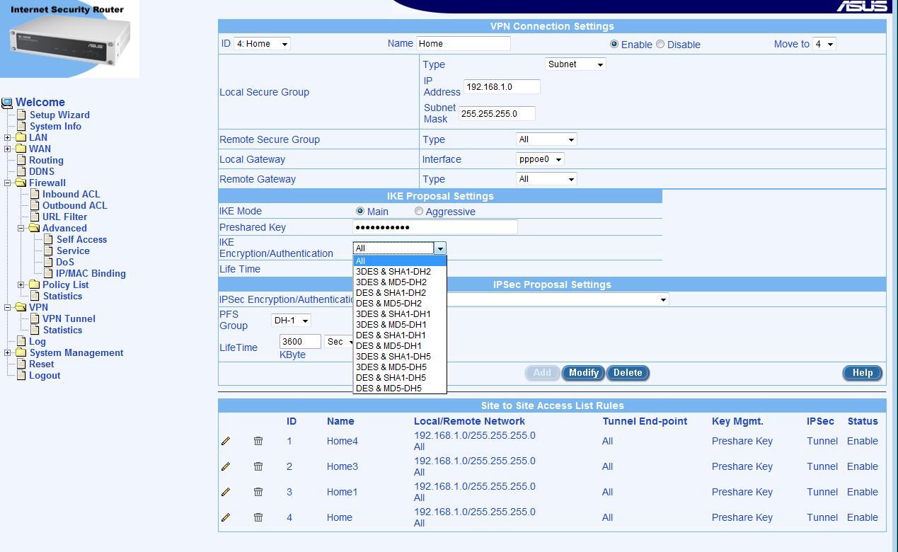

ich habe mir den oben genannten Router gekauft (Asus SL1200) und möchte da eine VPN Verbindung einrichten. Bekomme es aber irgendwie nicht gebacken. Es soll so sein, dass wenn ich unterwegs bin, mich über VPN ins heimische Netzwerk einwählen kann, ganz normal mit Windows über "Verbinden mit VPN".

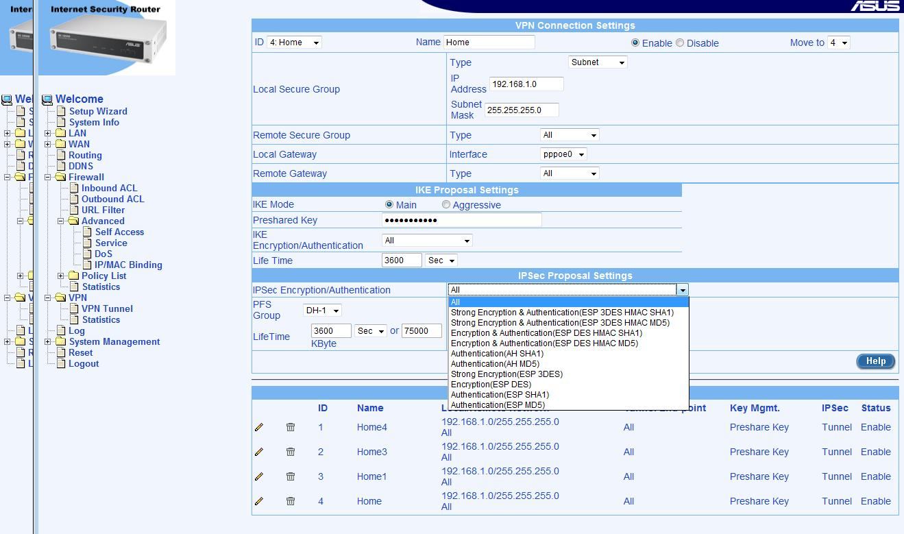

Hm das Handbuch hab ich dummerweise schon durch, hat mir aber nicht wirklich weiter geholfen.
Da kann man so ein haufen Zeugs einstellen und das Problem ist, ich weiss im Moment nicht wirklich woran es scheitert. Entweder an den Firewall Einstellungen oder an den VPN-Tunnel Einstellungen oder gar an der VPN Verbindungseinstellungen in Windows.
Die Trial and Error Methode hat mich diesmal leider auch im Stich gelassen. Ich hab mal ein paar Screenshots angehängt, von den Sachen die man einstellen kann und von den ich im Grunde nicht so die Ahnung hab (irgendwelche Verschlüsselungssachen).
Außerdem Frage ich mich was für eine ID man da eingeben muss und was da local und was remote bedeutet. Ebenso verstehe ich nicht ganz, was Remote Gateway und local Gateway bedeutet.
Wenn du mir da helfen könntest wäre das echt super!

Mit Windows-Boardmitteln lässt sich kaum eine sinnvolle IPSec-Verbindung aufbauen. Du brauchst einen VPN-Client. Einen kostenlosen gibt es von Shrew. Ein Beispiel für die Konfig (mit einem anderen Router) findest Du hier: Remote Access mit Shrew VPN auf eine Astaro. In diesem Artikel LANCOM Advanced VPN Client findest Du eine Tabelle mit VPN-Parametern. Erstelle dir so eine Tabelle für deine Installation. Das macht die Sache wesentlich übersichtlicher.

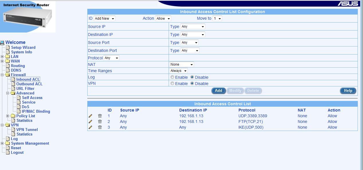

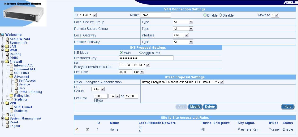

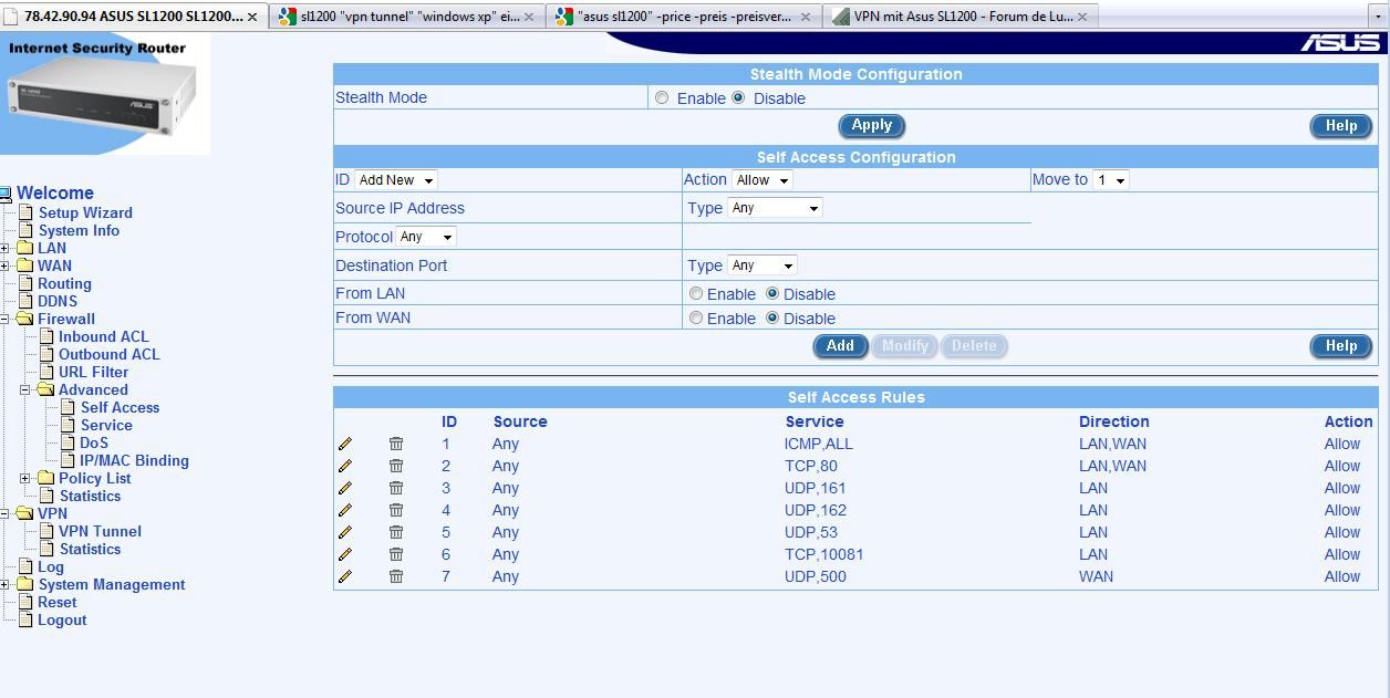

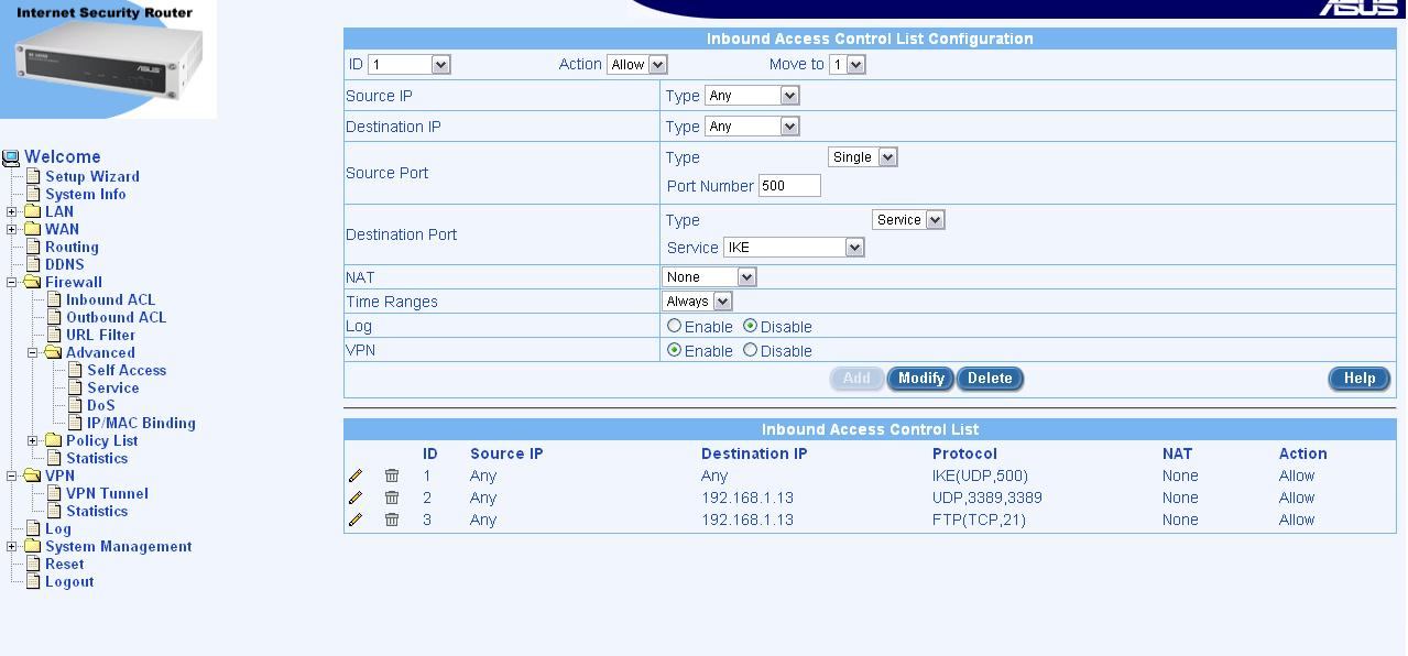

So, ich hab jetzt mal noch etwas rumprobiert.
Hab dir die Routereinstellungen mal kopiert. und ebenso habe ich das Profil von Shrew Exportiert. dabei aber meine IP und das PSK Passwort entfernt.
Wäre super, wenn du den Fehler finden würdest.
Grüße
achja, die Fehlermeldung ist:" Negotiation Timeout occured".
scheint mir ja irgnedwie an der Firewall zu scheitern. hab auch schonmal in der LOG geguckt.
bei aktuelle Verbindungen. da war eine Verbindung von der Internet IP des VPN Clients UDP Protokoll und Port 500. War irgendwie zu dem Zeitpunkt 52 Sekunden aktiv und paar Bytes sind hin und her geflossen.

Stelle mal am Router die Local und Remote Secure Group auf DNS bwz. Hostname und trage dort DNS-Namen für Router und Client ein. Die selben Eintragungen dann im Client unter Identity eintragen. Im Client hast Du vermutlich vergessen das LAN-Netz des Routers einzutragen. Geht unter Policy / Add.
Mirko
also ich kann da kein DNS eintragen. Hab stattdessen eine IP genommen. Bei Local die Router IP und bei Remote die Client IP. Geht das so? Muss ich beim Client dann bei Local die Client IP oder auch die Router Ip eintragen?
Das Netz hatte ich vergessen. Habs jetzt dazu gemacht.
Geht trotzdem nicht, selber Fehler. Router sagt aber:
IKE Phase1 Negotiations Done 27
Failed IKE Negotiations Done 27
Also entweder war ich das, oder irgendeiner hat das was veruscht. Auf jeden Fall ändern erneute Einwahlversuche diese Zahl nicht.

ich habs hinbekommen... einfach ein paar sicherheitseinstellungen weniger. wenn ich jetzt nochmal lust habe, werde ich das noch etwas verfeinern und dann werde ich die einstellungen mal posten.
