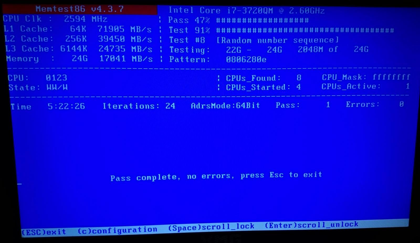

nach 5,5 stunden noch kein Fehler im Ram ..... reicht das um den ausschließen zu können? :/
Also ich würde immer 6 PASS abwarten, ich hatte auch mal einen Rechner da gab es erst ab PASS 13 Fehler, dann aber massiv. Das Problem ist, dass Memtest86 die CPU nicht besonders belastet und daher Probleme die erst unter Last auftreten, dann eben nicht passieren. 0x50 und 0x7e sind aber typische Bug-Check Codes für RAM Fehler.

Pass 6 wären damit ja ca 30+ std? puh .... o_o

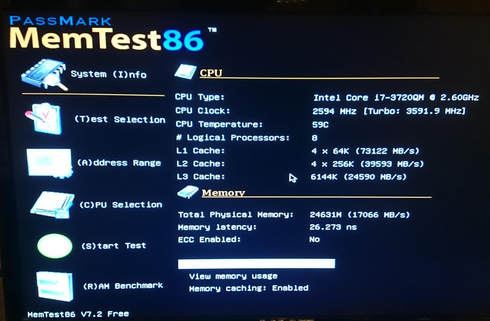

Hast du Test 9 aktiviert oder einfach mit Standardeinstellungen laufen lassen?
Boote den Memtest mal im UEFI Mode, dann läuft auch der neue v7 und nicht der recht alte v4.3.7

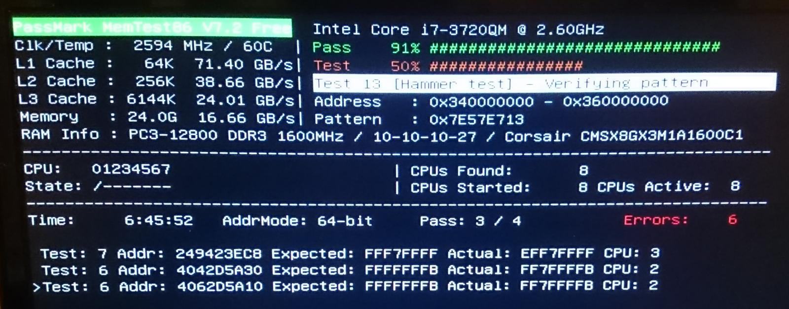

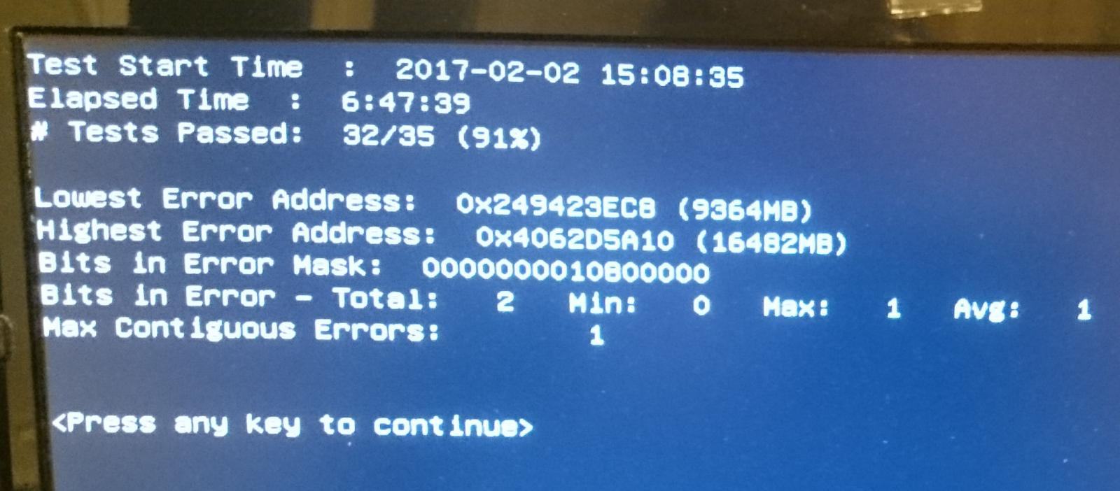

Sooooooooo,
ich habe mal MemTest im UEFI durchlaufen lassen für fast 7 Stunden .... ergebnis: mehrere Error :shot:
Jetzt muss ich noch rausfinden welcher Riegel es ist, der die Error wirft ....
woher weiß ich jetzt, welcher ram riegel der "böse" ist? :x
Alle Riegel einzeln testen, wenn nur bei einem oder zwei ein Fehler kommt, liegt es an den Riegel, haben alle einen Fehler liegt es am Slot, dem RAM Controller in der CPU oder einem verbogenen Pin im Sockel der CPU, ggf eine kalte Lötstelle des Sockel oder fest aufgelöteter CPUs. Dann testet man in einem anderen Slot, am Besten testet man mit einem Riegel der in einem Slot fehlerfrei läuft auch mal alle andere Slots durch. Wenn alle Riegel und alle Slot fehlerfrei sind, dürfte an den Einstellungen liegen, die Werte im SPD/XMP sind gerade bei 2 DIMMs pro Channel zuweilen nicht passend, dann sollte man mit Frequenz runter, der Spannung leicht rauf und/oder die Timmungs entschärfen, aber bietet das Notebook überhaupt diese Optionen im UEFI?
