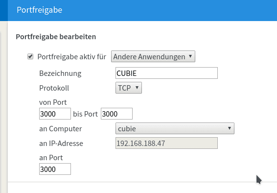

Hi, ich möchte von außen (übers inet) auf eine interne ip mit dem Port 3000 zugreifen, allerdings bekomme ich das nickt hin.
Meine FRitzBox ist über eine DynDNS von außen erreichbar und ich kann z.b auf Port 22 per ssh zugreifen.
Was könnte ich falsch machen?
Was muss ich in der FB einstellen? Und was auf dem Host wo der Port 3000 freigegeben sein soll, dort läuft Debian jessie
Danke

Hi,
ich habe in der FB den Port 3000 freigegeben, wie auf dem screen zu sehen
Damit sollte ja eigentlich die weiterleitung funktionieren!?
Auf dem cubie habe ich mittels ip-tables den Port 3000 auch nochmal expliziet freigegeben, bekomme aber immer einen timeout.
Wenn ich in der FB den Port 22 Freigebe, kann ich mich von aussen per ssh ohne Probleme einloggen, nur mit dem Port 3000 nicht.....

ja, die Weiterleitung funktioniert so, aber welches Protokoll brauchst Du für die Verbindung? Du hast TCP weiter geleitet, UDP Pakete würden außen vor bleiben.
