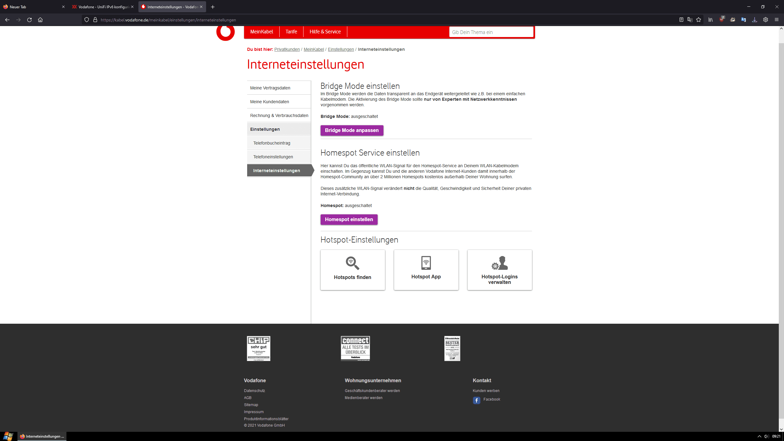

Bin ebenfalls bei Vodafone/KabelBW-Kunde.
Bei mir ist der Bridge Mode auf der Vodafone Seite zum aktivieren.
Ich nutze kein 2ten Modem/Router oder des gleichen.

Welches Gebiet? Auch zwischendrin Unitymedia?
Evtl. ist das inzwischen freigegeben, ist/war afaik nur ein Datenbank-Ding. Da muss ich heute Abend mal bei mir gucken. Das wäre ja super, wenn das nun geht.
EDIT: Geht bei mir definitiv nicht. (Ehem. Unitymediakunde in BW, Gerät ist die ConnectBox)
