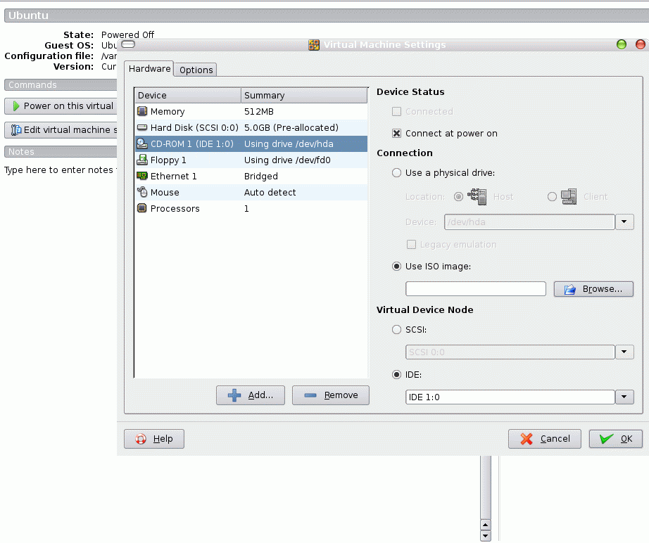

http://666kb.com/i/az5awj26ezx8fsnr2.png
Editierst deine Ubuntu-Maschine. Dann wählste das CD-Rom-Laufwerk aus und kannst rechts einstellen "ISO-Image". Dort kannst du z.B. die Ubuntu-Iso eingeben.
Falls du schon eine CD gebrannt hast, dann wählst du oben "use a physical drive" und steckst die CD ins Laufwerk.
