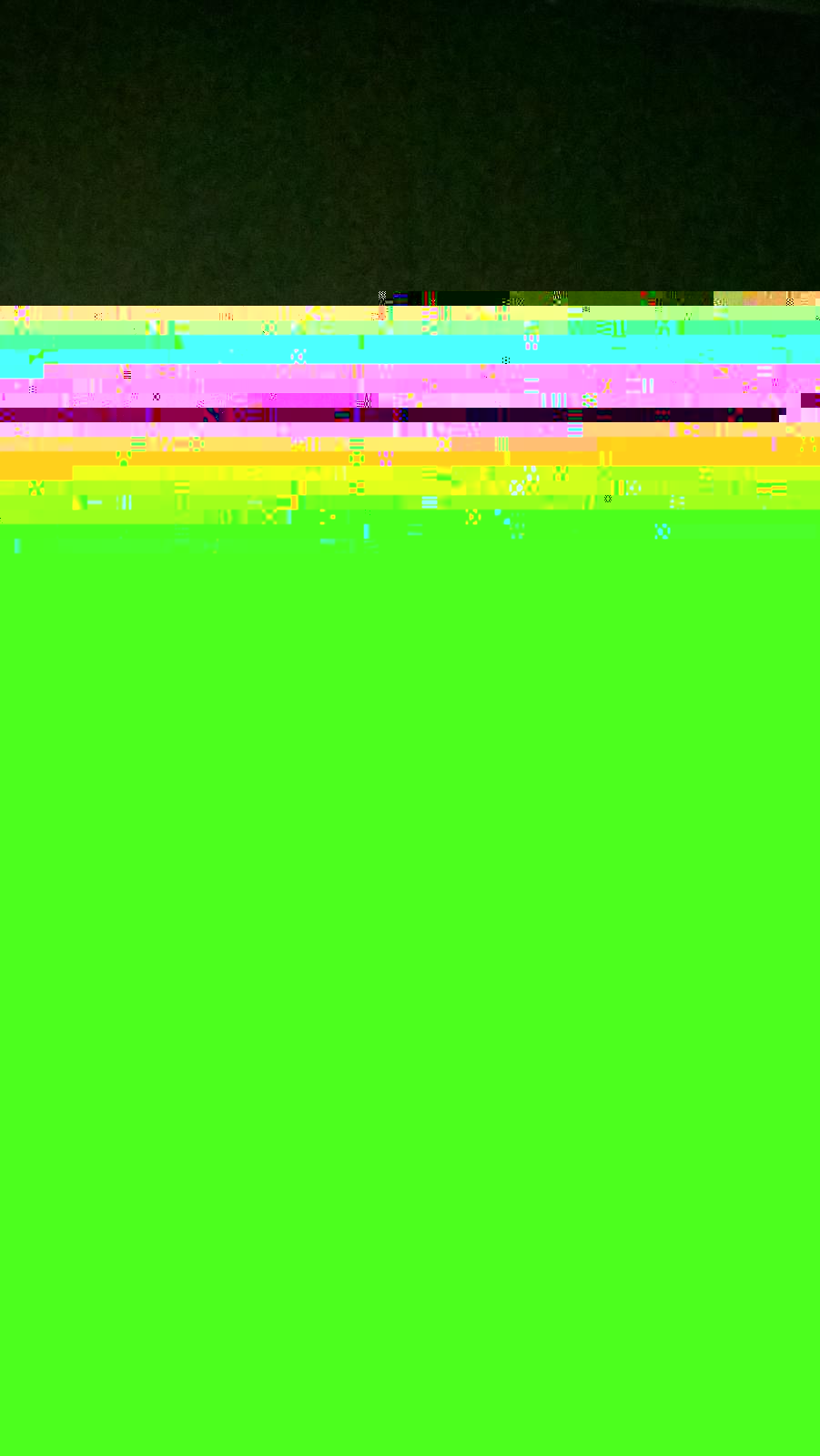

Achja gestern wieder Bisl geübt mit dem Hardedge Blending und paar anpassungen der Einstellungen. So langsam aber sicher hab ich den dreh raus aus mehreren Beamern ein einziges Homogenes Bild zu zaubern
Das hier sind 2 Beamer, Video ist Youtube auf Fullscreen in FullHD

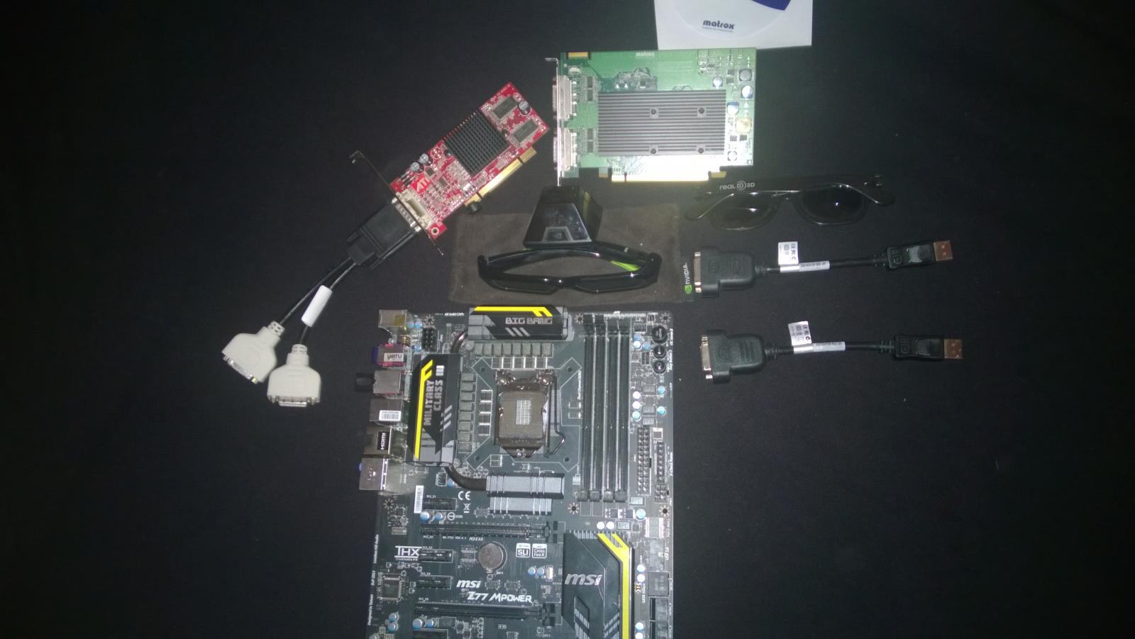

Ich hab ne jetzt ne ATI FireMV, Ne Matrox M Serie, und die Tage sollte meine Nvidia NVS 440 kommen, zusaetzlich hab ich ja noch ne Quadro FX
Die Nvidia 3D Vision Pro Brille ist nun auch da ( und die Matrox Karten haben sogar nen Anschluss für die Brille ) Ich hab mir einige Polfilter und ne Real3D brille besorgt. Und 2 Aktive DisplayPort zu DVI Adapter. Der Spass kann also losgehen, werd gleich mal die Matrox einbauen, die bietet von Haus aus gleich alle Features die man brauch für einen Einsatz von mehreren Beamern, Edgeblending, Bezel Korrektur, Warping, darum bin ich auch bei Matrox wieder gelandet nach über 20 jahren Nvidia & AMD/ATI. Ich bin gespannt.
