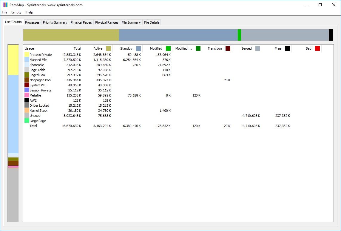

Hab mal ein Screenshot gemacht:
Chrome ts3 steam spotify. Mehr war nicht offen.
Zeroed ~5GB?
Deine Speicherverteilung zeigt keine Auffälligkeiten. Nonpaged Pool ist nicht das Problem. Der Speicher unter "Mapped File" entspricht dem Cache von Windows und wird bei Bedarf wieder freigegeben.
Lade doch mal das Spiel und ruf dann nochmal RAMMap auf.
Edit: Zeroed bedeutet nur, dass der Speicher auf null gesetzt ist. Bei "Free" sind noch Daten vorhanden, die überschrieben werden können. Beides gilt als freier Speicher
