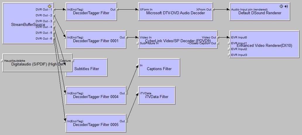

so ich hab jetzt mal einen screen von einer aufnahme gemacht,
hab gerade ein stück von scrubs auf orf1 aufgenommen da ich keine ahnung habe wie ich mir den direct stream anzeigen lassen kann bei graphstudio.
also ich seh da eigentlich nix schlechtes dran von wegen anderen codecs.
oder seht ihr da was?

Wenn du TV gestartet hast dann wähle "connect to remote graph" aus, dann siehst du welche Codecs bei TV Wiedergabe aktiv sind ;)
das habe ich gemacht.
da steht dann: !FilterGraph "irgend ne nummer" pid "irgend ne nummer"
und wenn ich dann auf connect klicke passiert nix mehr.
das kleine fenster macht sich zu und das wars.
Hmm... da bin ich jetzt auch überfragt....

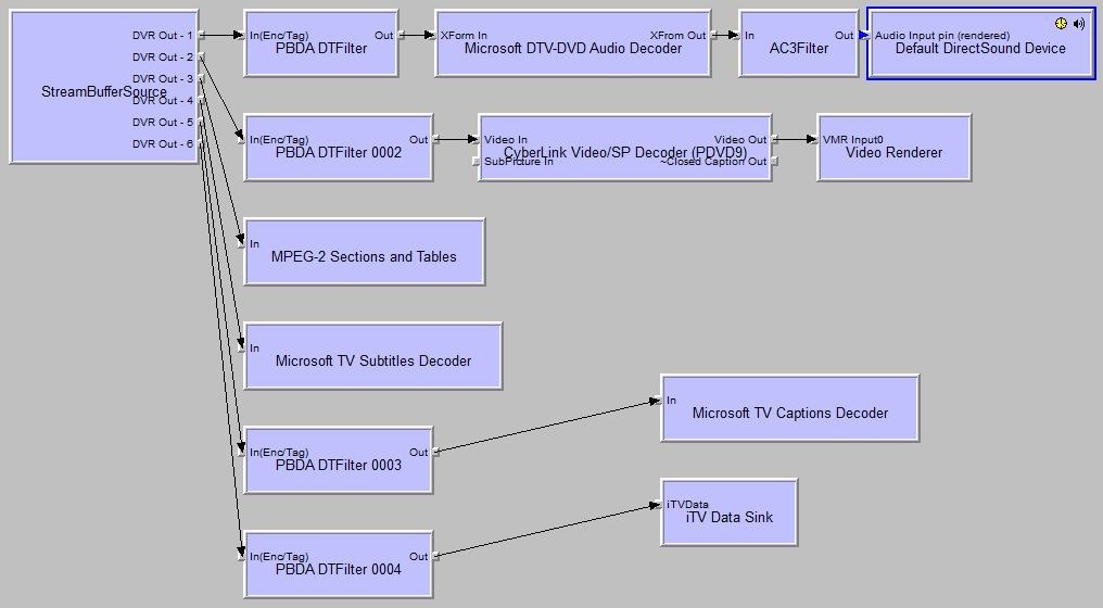

so ich habe nun filtergraph zum laufen gebracht (eine neue proppage.dll hat das problem gelöst) und habe nun vom tv stream einen graphen gescreent.
ich kann keinen anderen eventuell störenden codec erkennen.
es werkt nur der pdvd9.
das ruckeln is trotzdem absolut grausam.
