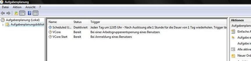

So schaut das bei mir aus:

wenn ich auf dasselbe klicke wie auf deinem screenshot ist da bei mir nicht eine einzige Aufgabe alles leer.Also wird es daran wohl auch nicht liegen.
