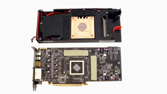

wird schon passen. wichtig ist, dass die bauteile, die der referenzkühler mitkühlt durch so passive klebekühler ersetzt werden.
da müsstest du nachsehen, ob die im lieferumfang enthalten sind.

so weit, wie ich das sehe sind nur vier kleine spannungswandler zu kühlen.
Praktisch das was auf dem bild zu sehen ist... dies 2 abgeklebten streifen sind die vrams? da einfach auf jeden der dinger so nen heatskin? sind insgesammt glaub ich 6 oder 8 vrams
Vrm ist nicht gleich vram
Vrm sind die spannungswandler. Vram der videoram. Die vrm dürften links neben der gpu srin. Links neben den schwarzen bauelementen

Hmm... und was soll ich jetzt genau tun? ^^ Also wo muss ich bei der HD 6870 überall kühl dinger drauf packen?
genau dort, wo der stock kühler auch kontakt zur karte hat
sieht man ja auf dem von dir geposteten foto recht gut

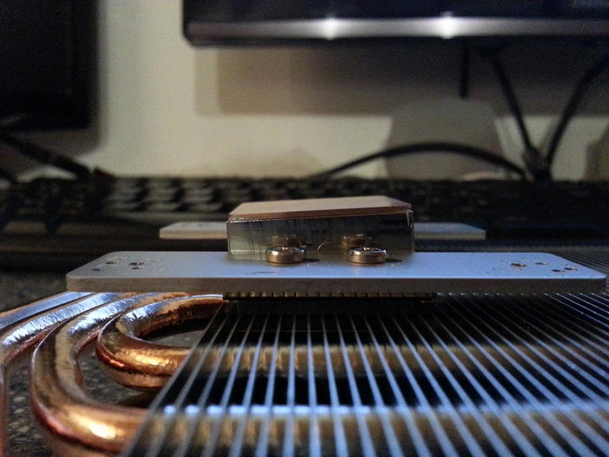

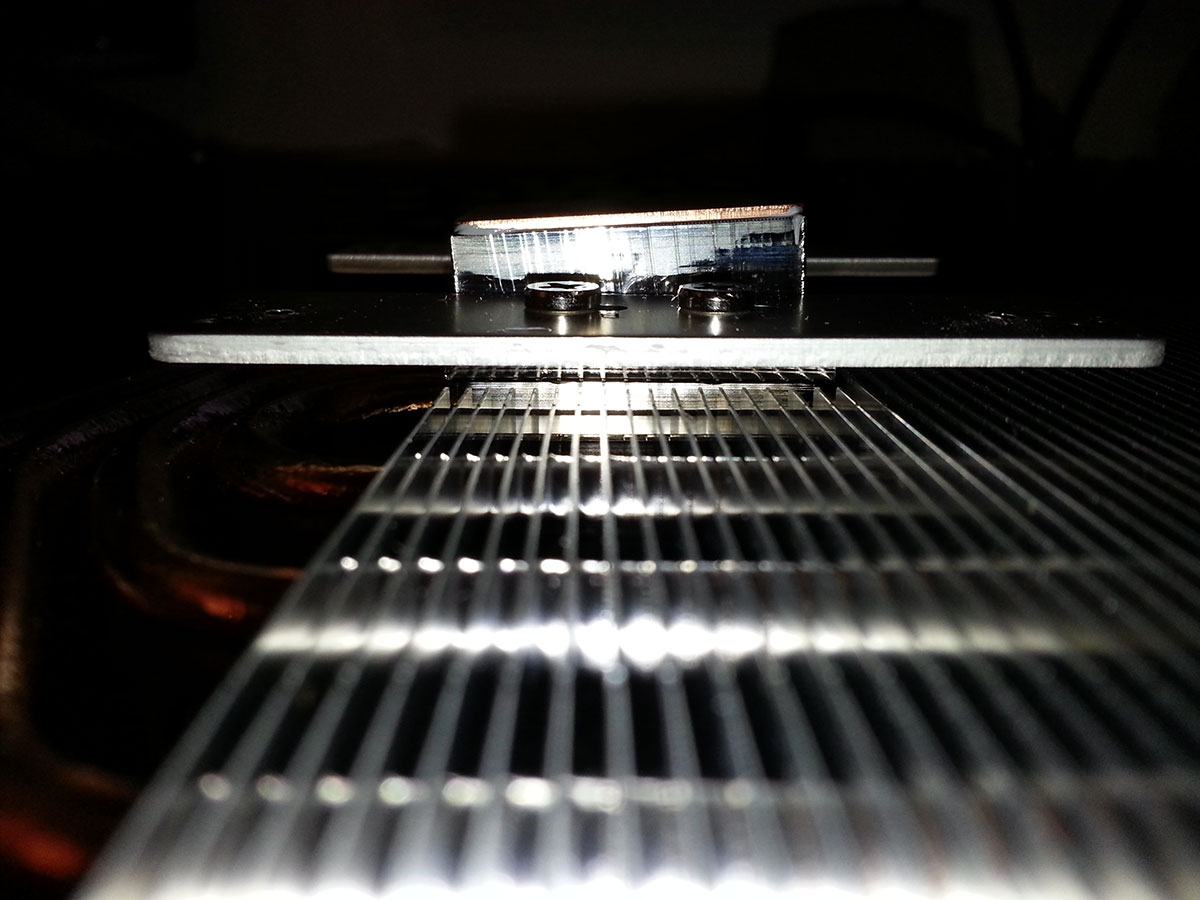

Ist das eig. normal das das ding das auf die GPU aufsetzt so schief ist?
Weil hab trotz ewigem rum versuche nicht geschafft das alles gerade aufsitzt... war alles verzogen und schief -.-
Nachtrag.: Grad den alten Kühler drauf gehauen... Keine Chance das ding ist hinüber =/ selber Fehler...
Ich verstehe das nicht.. Ich war EXTREM vorsichtig, hab nie irgendwas mit Gewalt gemacht..
Evtl echt weil der Sockel schief ist und beim festschrauben die Lotkugeln zerdrück hat oder sowas...

war das vorher schon so schief oder kommt das von deiner aktion? ist bestimmt nicht richtig und wenn das vorher schon so war, dann ist es kein wunder, dass die karte dabei kaputt gegangen ist.

Ja dieser Sockel block ( wie auch immer das ding auf dem Kühler heißt ) war von Anfang an so schief...
Das hätte ich selber auch nicht so schief bekommen, das ist ja fest verschweißt...
Ach es ist so ärgerlich... Hätte ich das doch bloß vorher gesehen...
