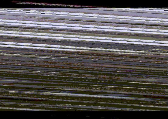

Nun habe ich jedoch das Problem, dass sich das Bild bei der Benutzung von Avisynth extrem verzerrt. Zusätzlich hatte ich noch das Problem, dass ich immer eine gelbe Schrift oben hatte, die mich auffordert Avisynth 2.6 zu installieren.
Mit Onkel Google habe ich jedoch rausgefunden, dass ich die .dll Dateien aus dem Ordner des Packages aus oben genanntem Thread einfach in den Ordner SysWOW64 kopieren muss (Auf meinem HTPC läuft Vista64).
Das mit dem verzerrten Bild bekomme ich jedoch nicht via Google raus.
Ich wende mich also hiermit an euch und hoffe ihr könnt mir helfen.
Einen kleinen Screenshot habe ich als Anhang dazugetan damit man sich ein "Bild" machen kann, was ich mit verzerrtem Bild meine.

Selbst durch abschalten von Avisynth habe ich nun so ein verzerrtes Bild :(

ahoi mcgene und danke für deine antwort.
ich nutze das mediaportal.
mittlerweile hab ich auch den "fehler" bemerkt und es tut mir leid, dass mein eingangsposting nicht gleich darauf hinweist.
dieses verzerrte bild bekomme ich nur wenn ich bei den codecs in ffdshow für "unkomprimiertes video" etwas anderes als "deaktiviert" auswähle.
das tut sieht ja eine einstellung "alle unterstützen" vor.
aktiviere ich dies jedoch bekomme ich dieses bild wie ichs eingangs gepostet habe.
ist das vernachlässigbar fürs fernsehen und dvd schauen?
unkomprimiertes video muss auf alle unterstützen stehen da ja sonst ffdshow und somit avisynth "nicht greift".
