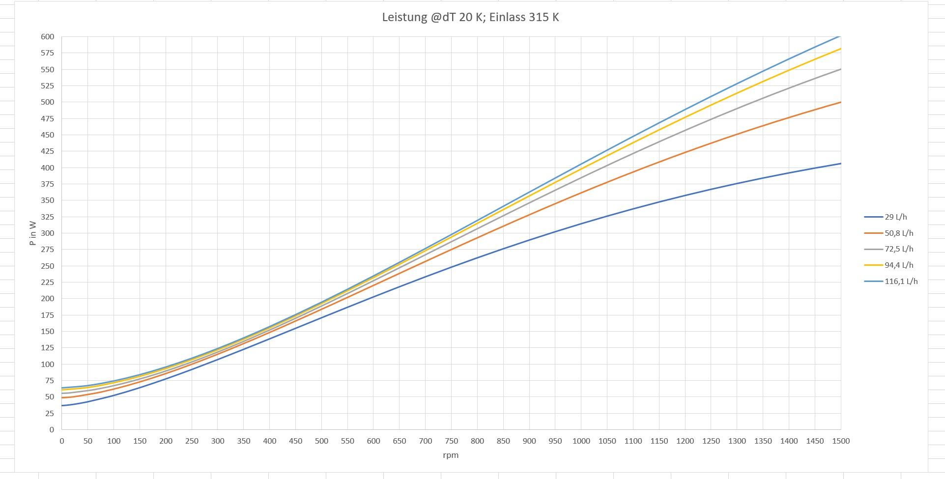

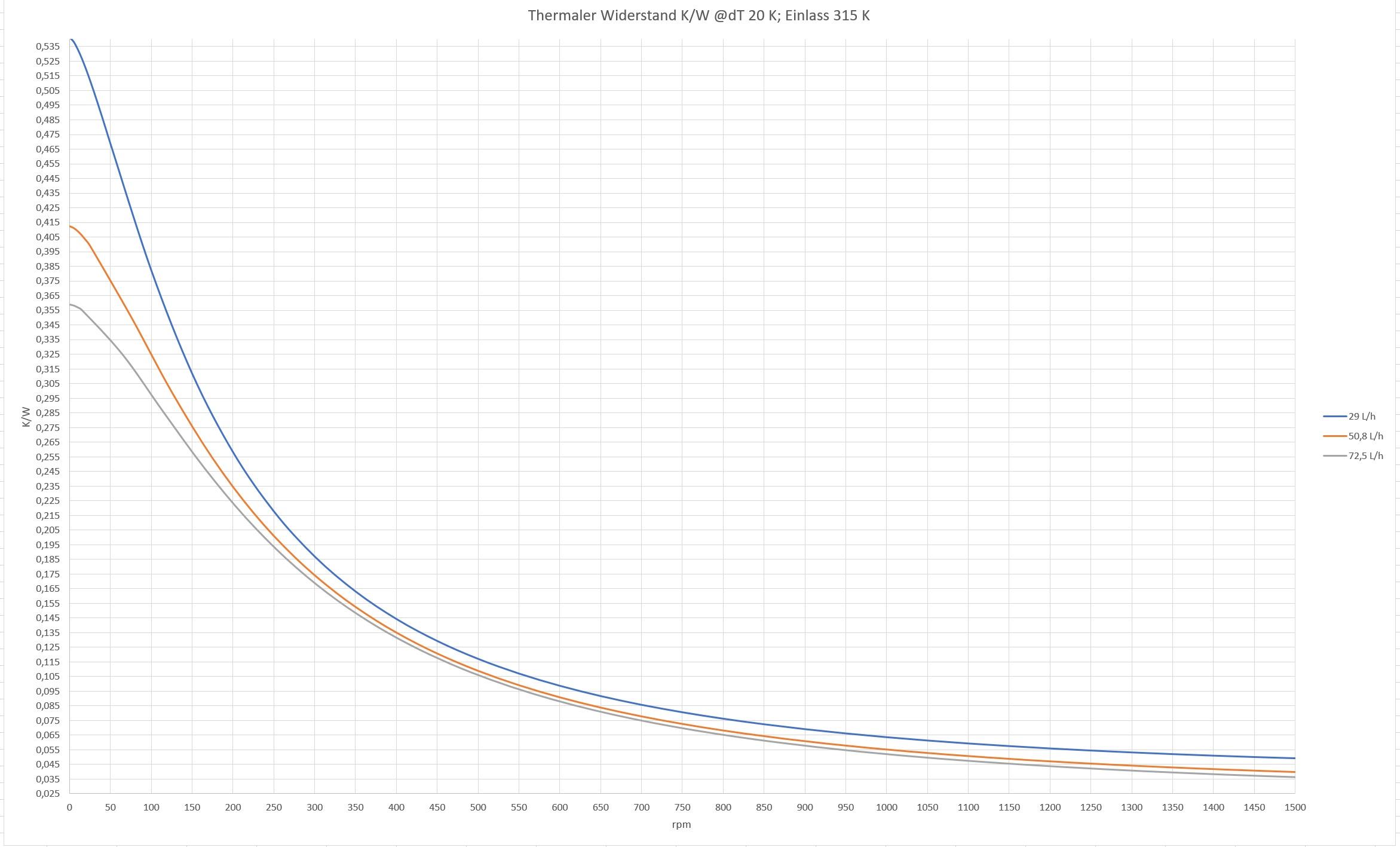

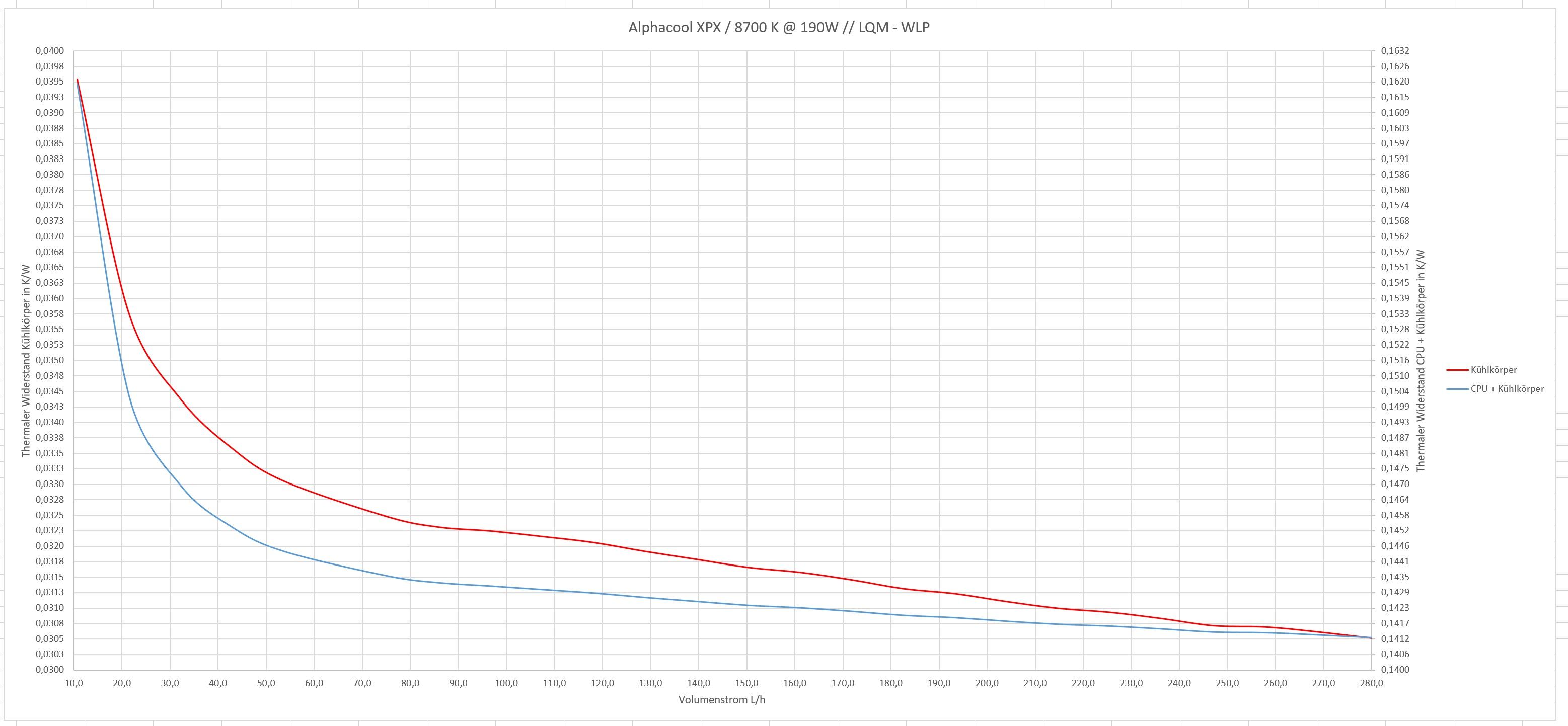

Man sieht, dass der stumpfe Satz mehr Drehzahl = mehr Leistung einfach falsch ist. Wenn der Volumenstrom zu gering ist, dann bringt auch irgendwann die höhere Drehzahl nichts mehr. Ebenso skaliert der Radiator mit dem Volumenstrom, wie ein Kühler. Anders als im Promi-Video falsch dargestellt, da wird nur der Kühler erwähnt.
