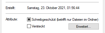

ich habe bei ein paar Ordnern und darin befindlichen Dateien das Problem, dass sich der Schreibschutz nicht entfernen lässt.
Bei den Dateien und Ordnern handelt es sich um Saves vom MSFS 2020, ursprünglich unter C:\[User]\AppData zu finden. Ich habe versucht für meine Logitech Tastatur ein Profil zu erstellen und hab dafür Zugriff auf die .exe gebraucht (funktioniert hat es leider nicht).
Seitdem scheinen aber die Unterordner in diesem Verzeichnis einen Schreibschutz zu haben und ich bekomme diesen absolut nicht weg.

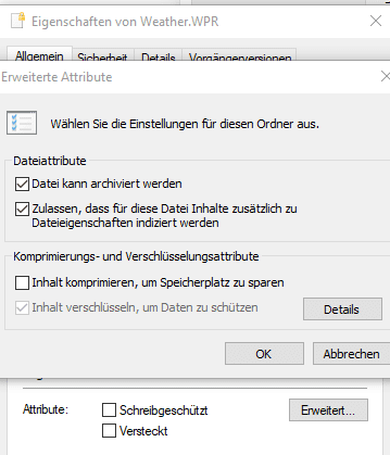

"Encrypt contents to save data" ist ausgegraut.

Allerdings hab ich dabei gemerkt, dass es möglicherweise gar kein Schreibschutz ist, sondern statt dessen eine Verschlüsselung. Bei den übergeordneten Ordnern wird die Schreibschutz Checkbox zwar angezeigt mit einem Quadrat,
aber wenn man sich die Dateien in den Ordnern anschaut, dann sind diese nicht schreibgeschützt sondern unter Erweitert ist die Verschlüsselung angekreuzt und aus gegraut.
Danach hab ich auch schon geschaut gehabt und versucht, die Verschlüsselung zu deaktivieren. Aber egal ob regedit, cmd, services.msc nichts hat etwas daran geändert. Und unter Linux kenn ich mich leider überhaupt nicht aus und konnte auf anhieb auch nichts finden, wo ich hier ggf. etwas ändern konnte.

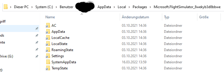

Im Originalordner unter AppData sind die Ordner sogar nur als Verknüpfungen enthalten (bis auf einen). Ich bin mir nicht sicher, ob das schon immer so war. Unter Linux konnte ich an der Stelle nicht mal weiter schauen. Ich habe nur eine der Saves von einem Flug an eine andere Stelle kopiert (über Löschen und an anderer Stelle wiederherstellen).
Das sind keine Verküpfungen. Des sind Symbolische Links. Die zeigen (teilweise) wenn du die App auf C:\ installiert hast nach C:\Program Files\WindowsApps\Microsoft.FlightSimulator_...
Und auf das Verzeichnis hast du keine Rechte. Du kannst aber den Besitz des Verzeichnisses übernehmen und dir Rechte geben.

C:\Program Files\WindowsApps\Microsoft.FlightSimulator_.... ist genau der Ordner, auf den ich mir Zugriff verschafft habe durch die Besitzeränderung da dort die exe liegt. Bzw. besser gesagt natürlich der WindowsApps Ordner, da man in den normal ja nicht rein kommt. Aber egal ob ich den Besitzer des/der Ordner auf System, Admin, hotmail.de=Microsoft Konto, Benutzer ... stelle (mit entsprechenden Vollzugriffsrechten), das ändert nichts an der Verschlüsserlung/dem Schreibschutz des anderen Ordners unter AppData.
So wie ich das sehe, ist offenbar die Inhaltsverschlüsselung das Problem. Aber egal was ich versuche, sprich welchen Anleitungen ich folge, ich bekomm den Haken nicht entfernt.

Das ist die Dateiverschlüsselung von NTFS, die gibts ja aber eig. auch nicht unter Home(?)

Da wird wohl nur der Installer oder System Zugriff drauf haben.
Lösung:
Sysinternals Suite herunterladen, dann mit Hilfe des Programms psexec Explorer oder cmd mit Systemrechten oder Installerrechten starten.
Damit hat man dann Zugriff auf wirklich alles und kann das System zerstören!
