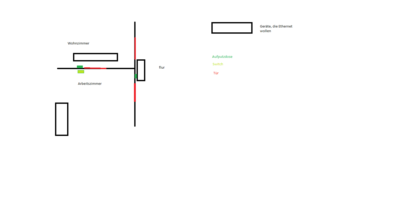

Moin zusammen,
ich stelle die Woche meinen ISP um und möchte in dem Zuge meine Heimverkabelung umsetzen.
Zimmer: Flur, Wohnzimmer, Arbeitszimmer. WZ und AZ hängen am Flur, außerdem haben WZ und AZ eine gemeinsame Wand inkl. einer Verbindungstür, die aber nicht genutzt wird.
Im Flur steht das NAS, der Drucker.
Die Kabeldose soll von Vodafone in den Flur gelegt werden, dazu ist ein Loch vom AZ zum Flur nötig. Afaik machen die das. Im Flur steht dann auch der Router, an dessen Switch eben NAS und Drucker.
Meine Idee war jetzt folgende: Ich bitte den Techniker, das Loch groß genug zu machen, dass noch ein Verlegekabel durchpasst. Dann kommt im Flur eine Netzwerkaufputzdose. Also haben wir ein Verlegekabel vom Flur ins AZ. Dort steht ein Switch (mit Velcro an der Wand). Von dort zwei Kabel zu AZ Gerödel und zwei Kabel ins WZ, die an einer Netzwerkdoppeldose enden sollen (Alternative wären zwei konfektionierte flache Kabel unter der Tür durch).
Da ich ums selbst konfektionieren nicht herum komme mit der Dose im Flur würde ich die Kabel zum AZ Gerödel und Co auch selbst konfektionieren, aus Kostengründen.
Also dieses Kabel: https://www.amazon.de/gp/product/B07DT9WFPY/ref=ox_sc_act_title_2?smid=A1YJU9RIMEUNF2&psc=1
Stecker: https://www.amazon.de/gp/product/B07GS39YX4/ref=ox_sc_act_title_9?smid=A2XY2J3FRQ9IR9&psc=1
Werkzeug:
Aufputzdose: https://www.amazon.de/gp/product/B01B4VP5FS/ref=ox_sc_act_title_5?smid=A326X3AG3XUTK4&psc=1
Kann man das so machen? Ist das sinnvoll? Bessere Alternativen?
Danke euch.

Erstmal verstehe ich nicht, wieso die beiden Leitungen in den Zimmern so weit von der Wand zum Flur weg sein müssen?

Normal ist so:
Am zentralen Knoten (Flur) ein Patchfeld 8fach. Von dort jeweils 2 Verlegekabel zu Arbeitszimmer und Wohnzimmer. Dann noch 2-4 Patchkabel (deren eines Ende abkneifen) aufkleben. Diese sollen direkt in NAS/Drucker/Modem enden. 8 Patchkabel führen auf den Switch, der ebenfalls im Flur steht. punktum
Cat5e/Cat6 Patchfelder bekommt in den Kleinanzeigen teilweise unter 10€... Dätwyler, Rutenbeck und wie sie alle heißen
Netzwerkdosen, teilweise 4 Stück ebenfalls zu dem Preis.
Kabel Cat7 SFTP AWG23 ist ok, aber warum 40m? Das schaut mir aus als würden dir 15m locker reichen?
Ich danke für die Antwort, aber der VF/UM Techniker wollte doch nicht die Dose versetzen und ich habe ganz neu und günstig umgesetzt.
Die Kabeldose und damit auch die Kabelbox ist jetzt im WZ, wo ich eigentlich die Aufputzdose für LAN ürsprünglich wollte.
Ich habe mir jetzt so beholfen: Ein Patchkabel durch die Wand in den Flur, dort steht der AP (inkl. Switch), NAS, Drucker.
Außerdem aus dem WZ unter der Tür durch ins Wohnzimmer mit zwei flachen Cat6 Kabeln, jeweils 7,5m. Fertig. Keine Dosen gesetzt und Co, wäre mir dann doch overkill. Außerdem habe ich mir so das Loch Flur - Arbeitszimmer gespart.
Für GBit reicht es.
