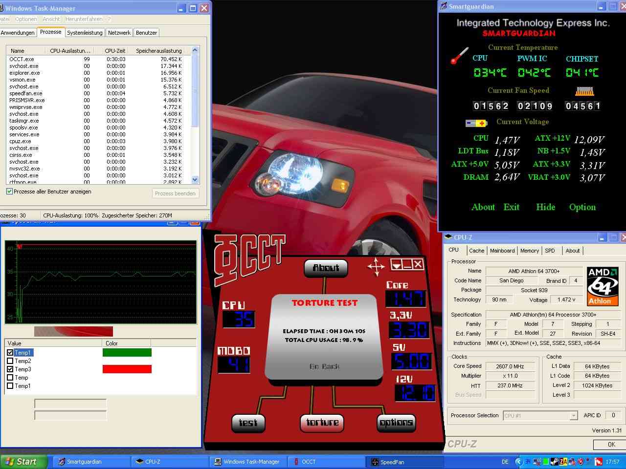

So, heute gehts wieder los!
Ich versuche gleich ihn auf 2600 laufen zu lassen, mit 1,500V!
EDIT:
Hier, hab 30 Minuten den Torture Test von OCCT laufen lassen, lief alles problemlos, ich bin begeistert :d
Wer das Bild in einer besseren Qualität sehen will klicke hier

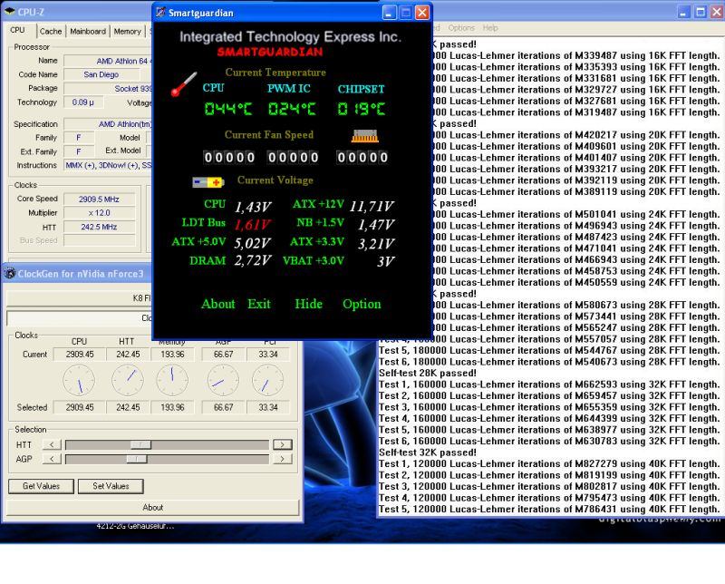

seht mal meinen fetten 4000+ SanDiego an^^ Hoffentlich packt der die 3000MHZ :bigok:
2800mhz mit StandartVcore ->1,39
2900mhz mit 1,43 Vcore!
3000mhz mit 1,XX Vcore^^
Mit Wasser oder Luft ? Bei zweiterem wäre das krass, dann sind die 3 GHz drin. Mit Wasser geht noch mehr. Wie lange läuft Prime schon ?
ich glaub 3std sind die gelaufen. Ist mit Wasser (Passive Wasserkühlung) ist meiner meinung nach so gut wie eine Lukü aber nur leiser halt^^
nene passive wakü ist um einiges besser als lukü ;) das glaub mal.......dein radi hat ja eine sehr viel größere oberfläche und wasser kann wesentlich mehr wärme abführen als luft. also ist schon ein unterschied von tag und nacht.......
