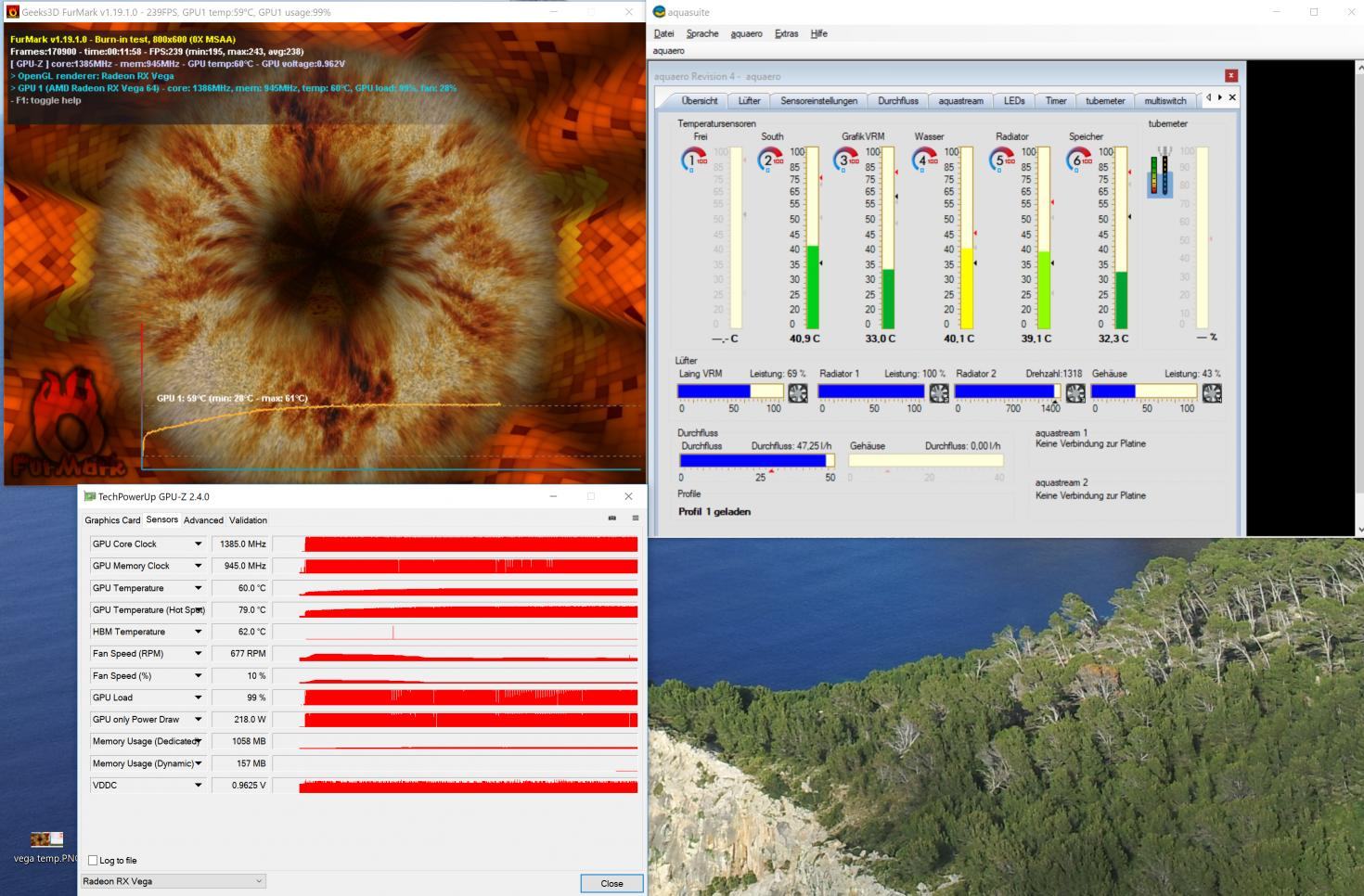

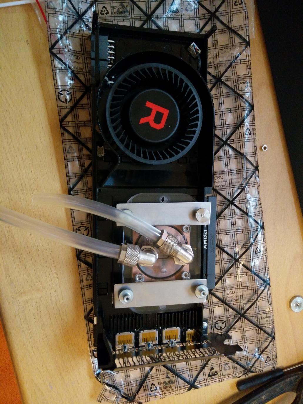

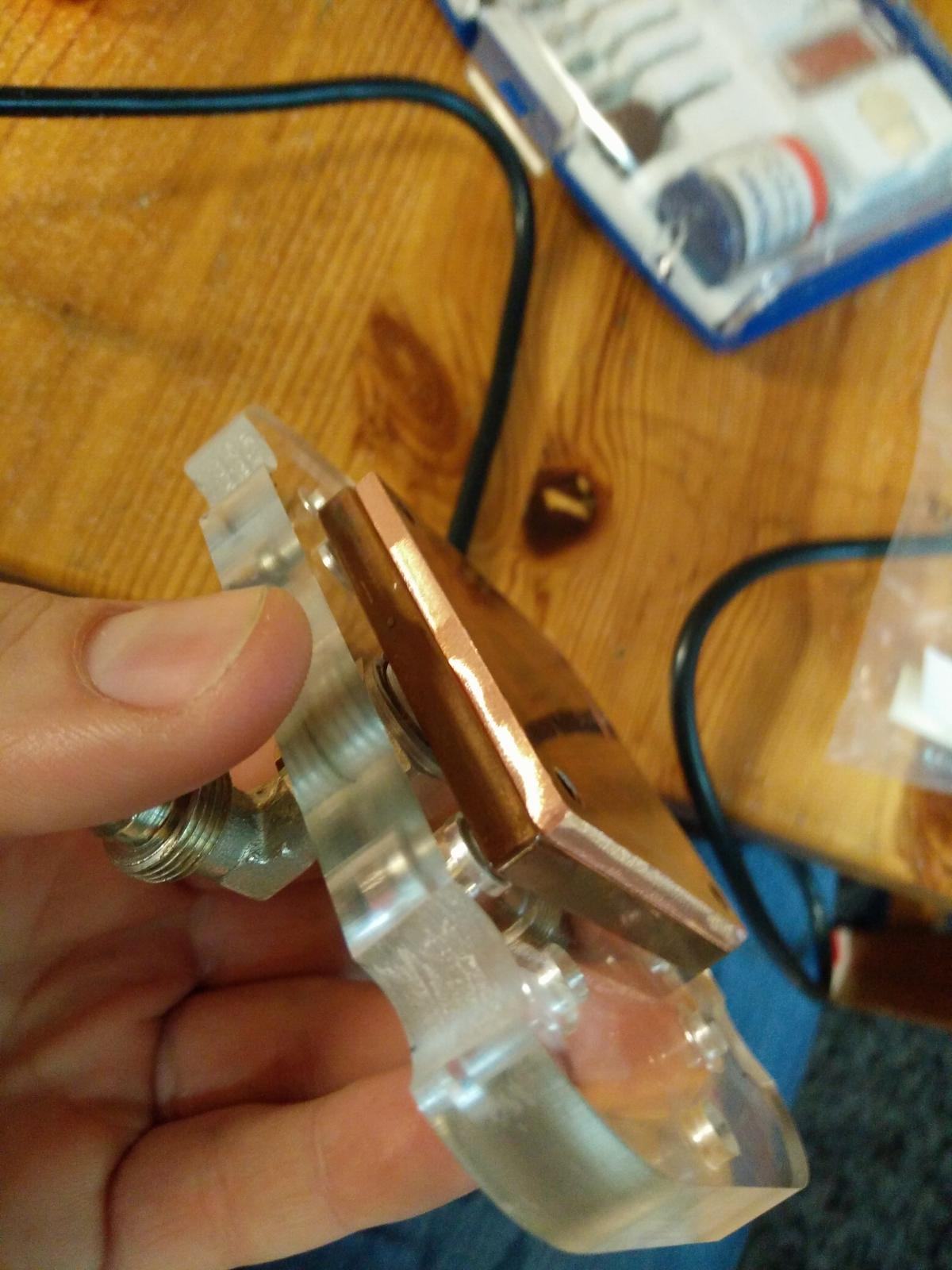

ich habe einen alten Sockel 939 Wasserkühler umgebastelt um ihn auf einer vega 56 nutzen zu können. Jetzt bin ich etwas geschockt das GPU Z eine gpu hot spot Temperatur von 82° anzeigt obwohl das Wasser nicht mal 40° Temperatur hat.
Ist das unbedenklich oder ist das etwas nicht ok?

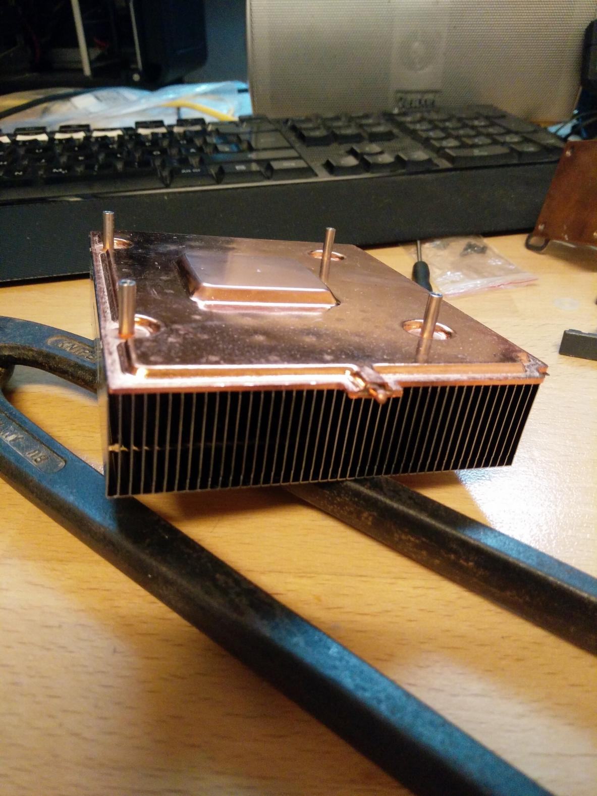

Also m.M.n sind die Kupferstege viel zu grob für so eine Abwärme, die puffern viel mehr, als das sie die wärme schnell abführen.
So wie auf dem Bild sollte das aussehen, viele hauchdünne Finnen... Das gewährleistet viel Leistung schnell abzuführen. Bei dir ist die Oberfläche viel zu gering wegen des Groben designs... Für 100w sicherlich noch ausreichend, aber 200-300w, niemals...

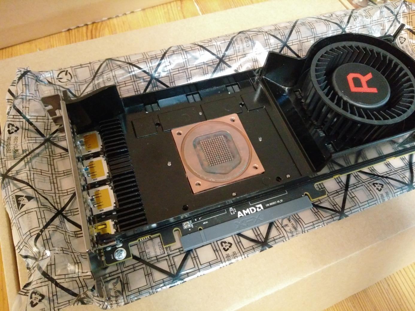

Ok ich glaube das Problem gefunden zu haben. Wenn ich den Kühler abnehme sieht es so aus als wenn er auf dem HBM Soeicher und den naheliegen GPU perfekt aufliegt. Der weiter außen liegende Teil des GPUs sieht nicht gut getroffen aus.
Es ist jetzt aber egal ob ich den Luftkühler oder den Wasserkühler nehme. Die Wäremleitpaste sieht nie so aus als wenn der Druck am ganzen GPU ankommen würde. Der Orginalkühler verursacht eine HotSpot Temperatur von über 110°.
Bild ist noch von nach der Entfernung des orginalen Kühlers (ungleichmäßiger Druck ist auch hier zu sehen)
Kann der GPU nicht plan sein? gibt es Wärmeleitpaste die auch größere Höhenunterschiede ausgleicht? Noch mehr Druck möchte ich nicht drauf geben da es schon mehr ist als ich eigentlich aufwende.

Der Kühler ist wahrscheinlich etwas zu groß und liegt daher wahrscheinlich auf dem Rahmen auf. Daher die merkwürdige Wlp Verteilung.
Mess doch mal bitte den Kühler ab.
Gesendet von meinem SM-G955F mit Tapatalk
Der Rahmen ist minimal niedriger als der GPU/HBM. Sonst hätte ich eine kleine Kupferplatte drunter geschoben. Also ja der Kühler ist so groß das er sich auch über dem Rahmen befindet. Aber ich könnte es trotzdessen mit einer kleinen Kupferplatte ausprobieren.

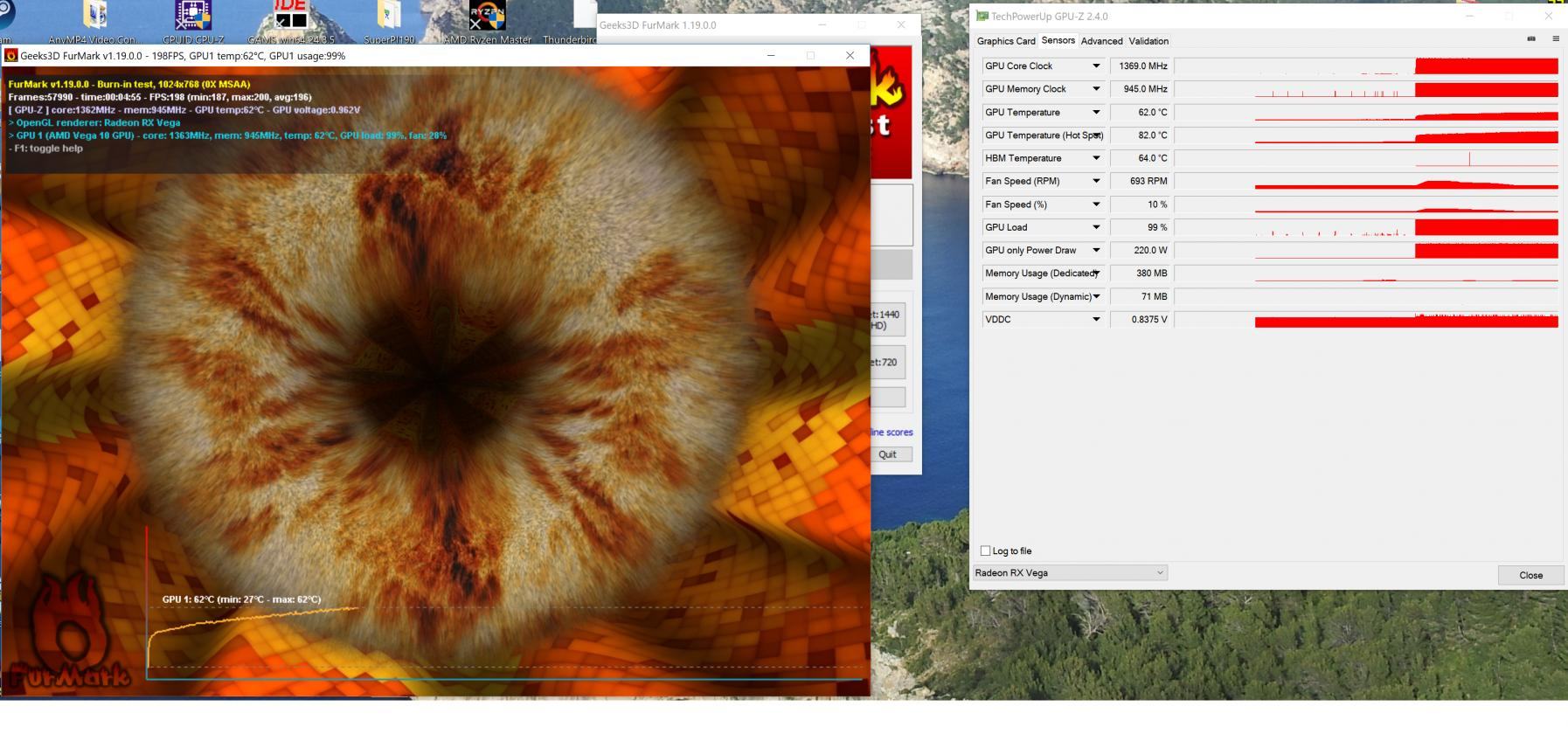

@ free-server Dann scheint der Temperaturunterschied zwischen GPU und GPU HotSpot zumindest Prozentual ähnlich bei uns zu sein. 62°GPU zu ca 80° GPU Hot Spot. Mein Kühler ist jetzt natürlich kein großer FullCover dementsprechend sollte das wohl ok sein. Ich akzeptiere das jetzt einfach so. nach mehrfachen umbau.. ;) (besser als der Luftkühler ist es allemal und vorallem leiser. Die KArte selbst denkt auch sie wäre recht kalt da der Lüfter selten auf mehr als 10% aufdreht. vega56GPUOnly.jpg
Ps. Die Wassertemperatur ist vor dem CPU das heißt das Wasser ist vor der Grafikkarte eher nicht 40° und nach der wohl noch weniger
