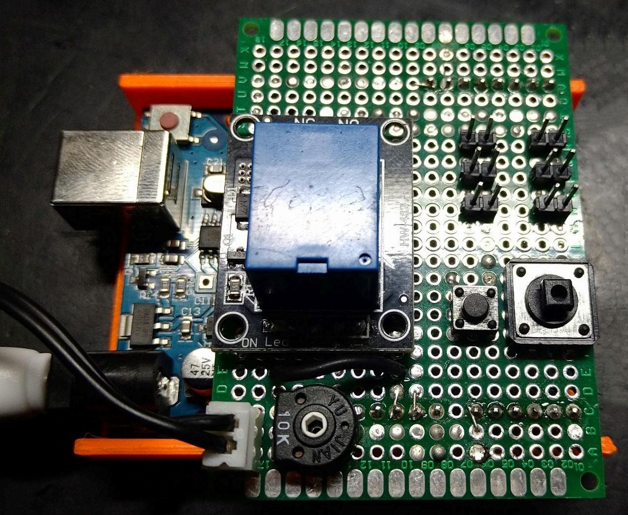

OK, habs jetzt etwas anders gelöst.
Hab mir einfach ein kleines "normales" USV, nen Arduino-Klon, ein Relais, und ne Lochrasterplatine gekauft das alles zusammengebastelt und mir dazu einen passenden Ständer gedruckt.
Der Arduino selbst ist mit der NAS zusammen an die USV angeschlossen und ich hab ein DC-Netzteil an die normale Steckdose (also nicht am USV) geklemmt und mit dem Arduino verbunden.
Der Arduino prüft, ob die Spannung von dem kleinen Netzteil ansteht, und falls das nicht mehr der Fall ist (wenn der Strom ausfällt bleibt der Arduino und die NAS ja vom USV versorgt, das DC-Netzteil aber fällt direkt aus), schaltet das Relais kurz um (welches an die Mainboard-Pins für Power-SW angeschlossen ist) und gibt somit den Befehl an die NAS fürs herunterfahren.
Somit funktioniert das ganze, komplett egal, welches Betriebssystem drauf ist.
Sieht zwar nicht so schön aus, aber funktioniert, rest ist mir egal xD
