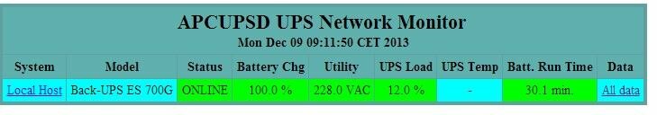

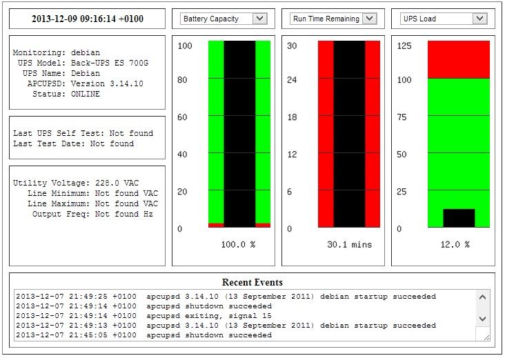

So habe es zum laufen bekommen. Kann mir vlt jemand die paar Punkte erklären?
Bei Batt. Run Time sind jetzt ca 30 min. vorher waren mehr, sobald ich die USV ausstecke zähl er runter und bleibt dann stehen, sollte das nicht wieder hoch gehen sobald der Akku voll geladen ist?

die Run Time hängt ab vom Ladezustand und von der Last die von den angeschlossenen Geräten gezogen wird, ist ganz normal dass die schwankt. Du solltest das nicht bis zum Ende ausreizen sondern so konfigurieren dass der Server nach z.B. 5 Minuten Batteriebetrieb runterfährt.
Die Schwank aber nicht. Die zählt immer nur runter. Vorher war die bei 34min dann Strom weg jetzt ist sie dauerhaft auf 30min
