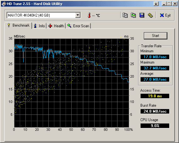

- Die Festplatte (eine interne) liegt "nackt", sprich ohne Gehäuse, auf einem Karton, über das Adapterkabel am USB-Port angeschlossen (schon mehrere probiert). Leider habe ich auch keinen Zweit-PC, an dem ich das Testen könnte.
Kannst du mal nachschauen, ob auch zufälligerweise der Genesys Logic GL811E bei dir verbaut ist. Der ist bekannt für Verbindungsabbrüche bei grösseren Datenbewegungen zu produzieren. :)
Das erschließt sich mir nicht so ganz. Auf dem Stecker stehts nicht drauf. Nach Kundenbeschreibung bei Alternate ist ein JM20337 von JMicron drin; allerdings weicht das Bild ein wenig von meiner Ausführung ab. In der Anleitung steht unter Features: USB2.0 supports 480 M (wohl Mbps) data transfer rate and 52x CDROM data read.
Hinzugefügter Post:
komisch, hier bricht die Platte nicht ein.
Stimmt - er hat auch den Test nicht unterbrochen. Danach habe ich versuchsweise wieder eine 300 MB-Datei kopiert - und flupps - Verbindungsabbruch. Folgendes ist mir jetzt auch noch aufgefallen. Nach dem Abbruch funktioniert meine Tastatur (an PS2) nicht mehr. Es hilft nur Runterfahren mit Maus. Einen direkten Neustart mag er auch nicht.
