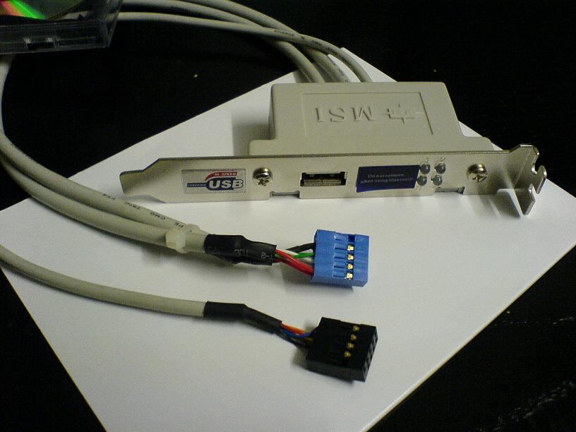

Also ich hab auf einem Flohmarkt diese tolle Blende ergattert, wie ihr auf den Bildern im Anhang erkennen könnt.
Dort sind 2 Ports, von denen eines bei Benutzung von Bluetooth nicht benutzt werden soll.
Wie ist das, ist das eine Slotblende mit USB und mit intergriertem Bluetooth-Dongle?
Oder wie ist das?
Das Teil ist von MSI, würde das auch auf dem Abit AN8-SLI Fatal1ty funktionieren?
mfg

Finde raus, bei welchem Mainboard dieses Bracket dabei war. Dann kannst Du auch die PIN-Belegung identifizieren und auch sagen, was da genau ist. Ist gibt nicht so viele MSI-Brackets mit Bluetooth. Vllt. noch Alternate & Geizhals schauen.
Da ist kein Bluetooth drin. Ich hatte die gleiche Blende an einem MSI KT4V-L. Dafür musste man noch extra ein Dongle von MSI kaufen.
moin, habe das gleiche braket auch rumliegen gehabt und es ist tatsächlich von einem MSI K7N2Delta.

hab das jetzt auf meinem gigabyte board drauf, usb funktioniert nur bluetooth bekomme ich nicht zum laufen, habe mir von IVT die software zur kommunikation mit handy und headset heruntergeladen und installiert. kein plan, was ich da einstellen muss, wie die kommunizieren sollen..

in der slotblende ist kein bluetooth modul! bei einigen msi mainboard gab es spezielle bt steckkarten die intern an den usb angeschlossen wurden. wenn so ein bt modul eingebaut war funktionierte ein interner usb header nicht mehr und msi hat den funktionslosen anschluss durch den aufkleber abgedeckt. die selben blenden werden auch jetzt noch bei den aktuellen mb dazugegeben obwohl die garkeinen bt mehr haben. den aufkleber einfach entfernen und man kann beide anschlüsse benutzen.
