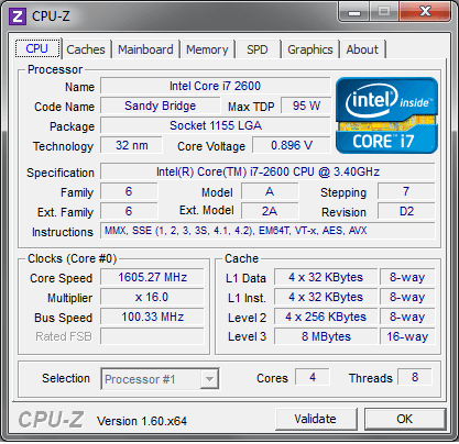

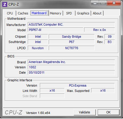

grob mein system:
windows 7 64bit ultimate
cpu:
mb:
ram:
schonmal vielen dank für jegliche hilfe/denkansätze
