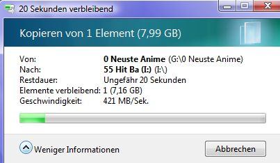

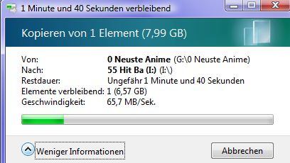

Folgendes Problem: hab vista64 mit 8gb ram, auslagerungsdatei deaktiviert
kopier ich nun dateien auf usbhdds / usbsticks hab ich oft jenseits der 60mb/s übertragungsrate, was ja physikalisch nicht sein kann.
das dumme dabei ist, dass die anzeige oft einfach hängen bleibt (um cache abzuarbeiten) und ich so nie weiß obs jetzt fertig übertragen wurde oder nicht, auch hat ich dadurch schon datenverlust, durch zu frühes ziehen des usb steckers...
Wie krieg ichs wieder hin, dass mir windows (und auch andere progs wie totalcommander) wieder den richtigen aktuellen wert anzeigen?
Hab als Einstellung schon "Auf Entfernen sowie Leistung optimieren" versucht...

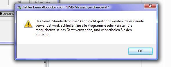

selber schuld, dafuer gibts das "hardware sicher entfernen" unter windows
lässt es sich aber nicht
jedes mal unbestimmte zeit warten zu müssen suckt
genauso wie zeitangaben für transfers die nicht stimmen
was?
das symbol druecken und sicher entfernen?
---------- Post added at 11:46 ---------- Previous post was at 11:44 ----------
tja, logoff und logon und danach entfernen
oder windows herrunterfahren
ist windows nicht super :)
die anzeige ist eh total ungenau,
warte doch einfach ab bis der kopiervorgang beendet ist?
so lange das kopieren noch läuft lässt sich die hardware auch nicht "sicher entfernen!
ich kanns auch nachm simplen datei löschen nicht sicher entfernen... echt supi
indexdienst ist aus, scheint aber als würd vista immer noch was drauf machen

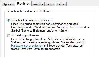

schau mal in den gerätemanager ob evtl der write cache aktiviert ist.
Du musst auch alle Fenster schließen, die mit dem USB-Stick zusammen hängen.
