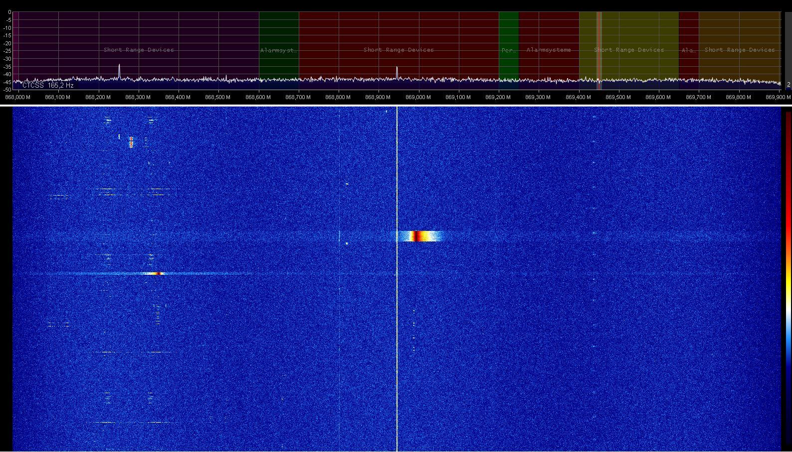

Ich benutze ein SDR. Hier als Beispiel 868Mhz Bereich.
Die meisten benutzten USB als Schnittstelle. Hier ist das problem das man eben Bandbreite braucht deswegen ist das mit den USB - Glas nicht so einfach.
Btw Wenn dein CB Funk die Störsignale aussendet würde ich mir mal ernsthaft Gedanken um deine Anlage machen
12W SSB über ne Aussenantenne verkraften nur die guten Netzteile im direkten umkreis. Tja die Dlink vom Glas Medien Converter sind scheinbar das billigste was die auftreiben könnten.

Ahja damit kann ich sogar was anfangen, gut das die Netzteile empfindlich sind, das ist vollkommen Logisch das sind Schaltnetzteile die nen Schwingkreis besitzen die mit Induktion arbeiten, wenn du da mit nem 12Watt Sender ankommst steigen dir ziemlich alle Schaltnetzteile aus, zumindest werden sie nicht zuverlässig arbeiten, auch wenn du dich auf die ISM Bänder konzentrierst.
Grundsätzlich, du arbeitest mit HF Technik, hier ist eigentlich Elektronik wissen unerlässlich, und dann sollte dir auch klar sein das kein Schaltnetzteil zuverlässig laufen kann, du musst hier schon bisschen mehr wissen mit einbringen um deine Aufbauten sicher und Zuverlässlich zu machen, grad bei Sowas funzt seltenst ne Out of the Box Lösung, da auch die Örtlichen Begebenheiten ne große rolle spielen. Abgesehen davon das diese USB zu Glas Lösungen überhaupt nicht dafür ausgelegt sind und eben die Technische Bandbreiten Beschränkung, ich sags nochmal RS232 ist USB grad in solchen Sachen weit überlegen und ich wette deine Geräte haben auch kein Nativen USB Port sondern ne Anbindung vom µc per TTL an nen Serial Converter z.b nen Atmel 16u2 auf nen FTDI auf dem die Firmware läuft damit der PC über USB das Serial Protokoll senden kann und das USB als Gerät erkennt mit der zugehörigen Treiberkennung für Windows. Wenn man dieses Hintergrund wissen hat, dann weiß man das jedes weitere Glied was man in diese Kette einfügt nichts anderes als ne Potentielle Fehlerquelle ist. Von daher würde ich mich schon mal verabschieden von der Idee USB über Glasfaser.
