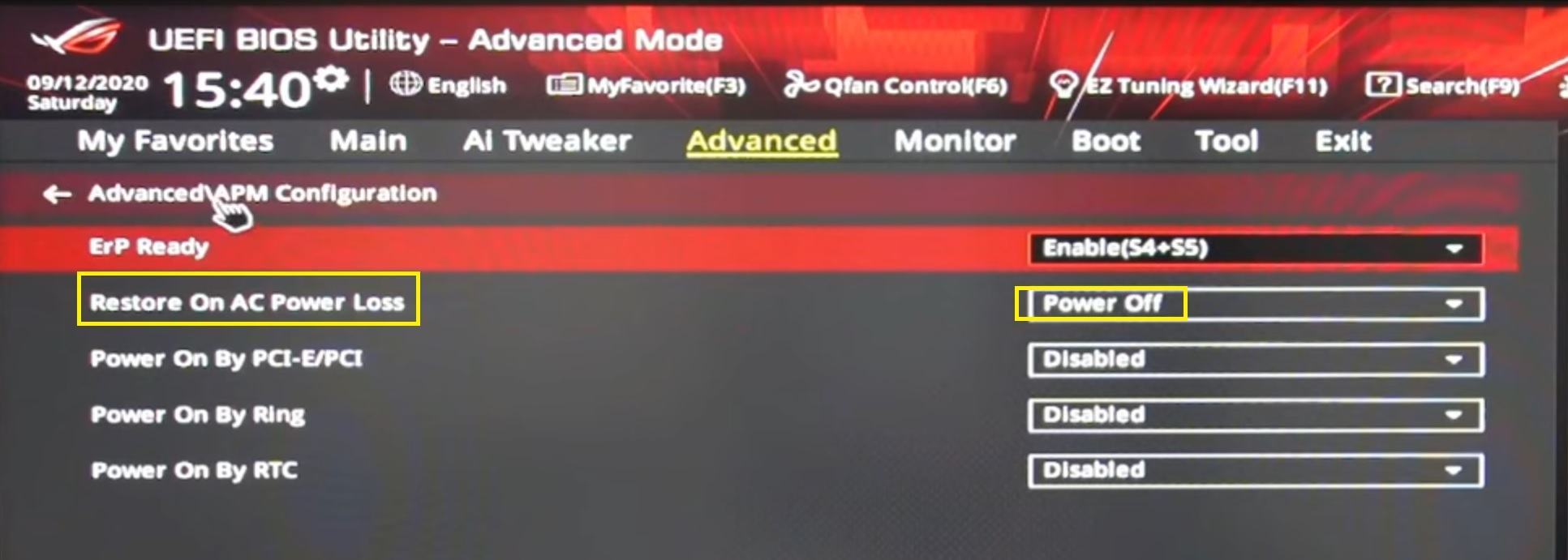

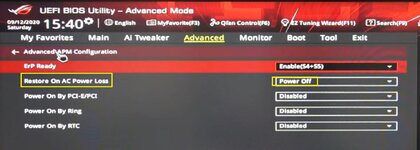

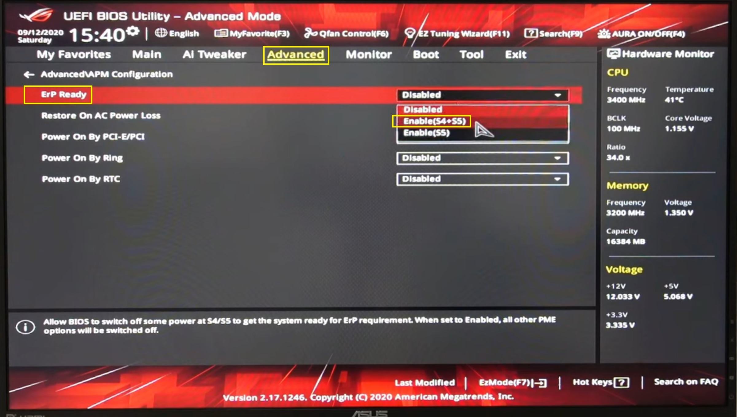

Ich würde noch ErP Ready S4 + S5 im Bios aktivieren (Bild unten), das Asus TUF B550 Gaming Plus Mainboard hat mit dem Power State oft Probleme.
Restore on AC Power Loss würde ich auf Power Off stellen, damit das Netzteil ausgeschaltet bleibt.

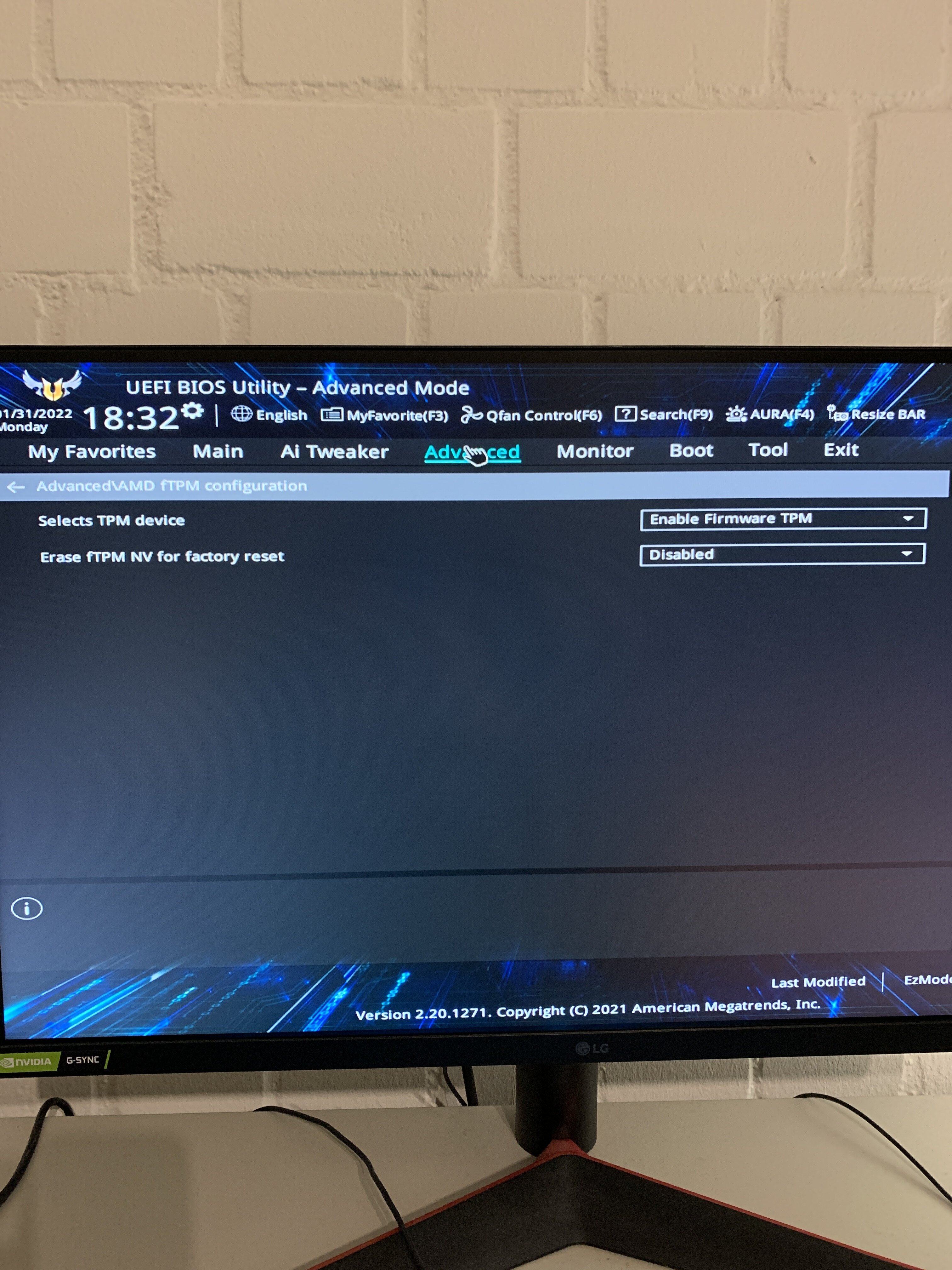

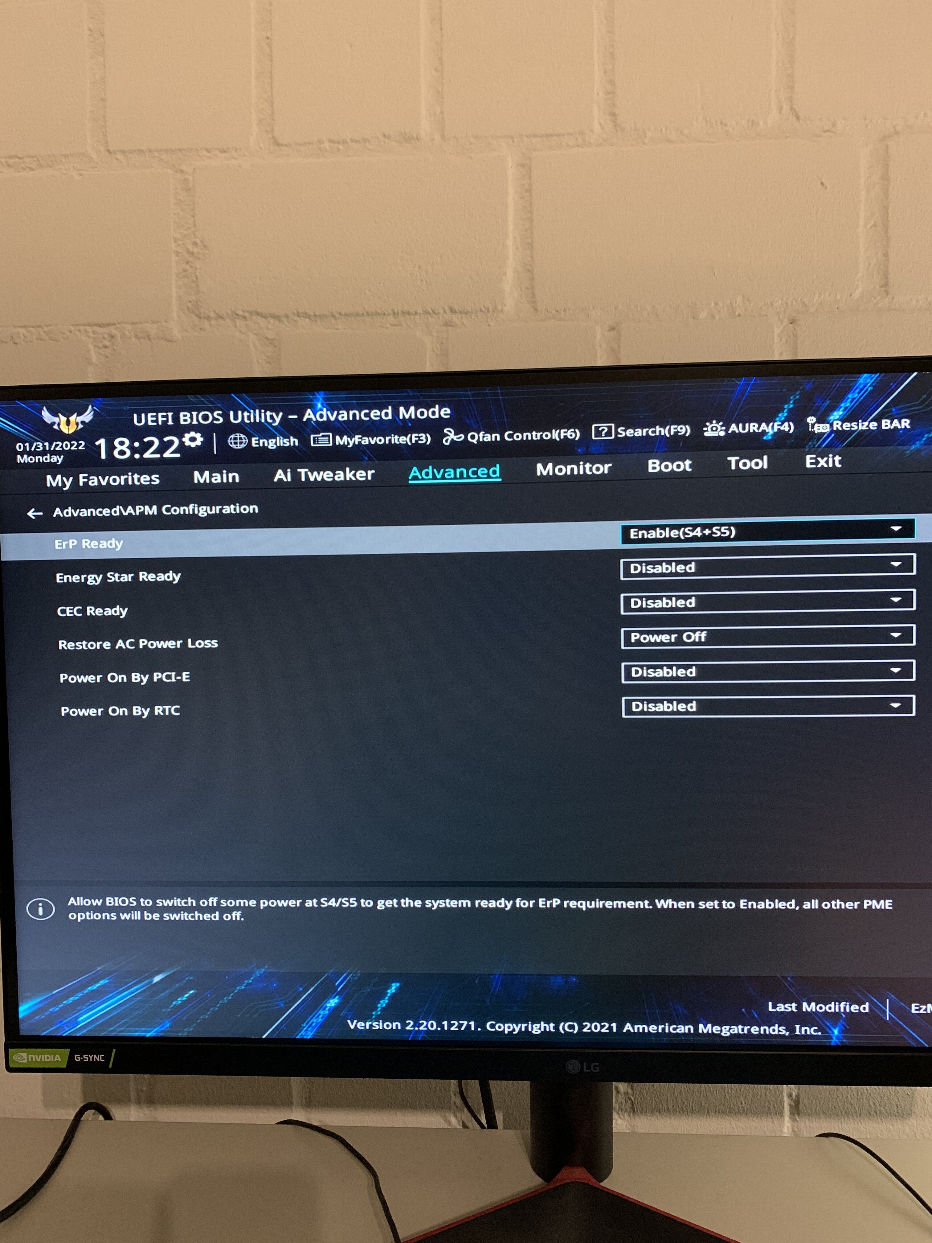

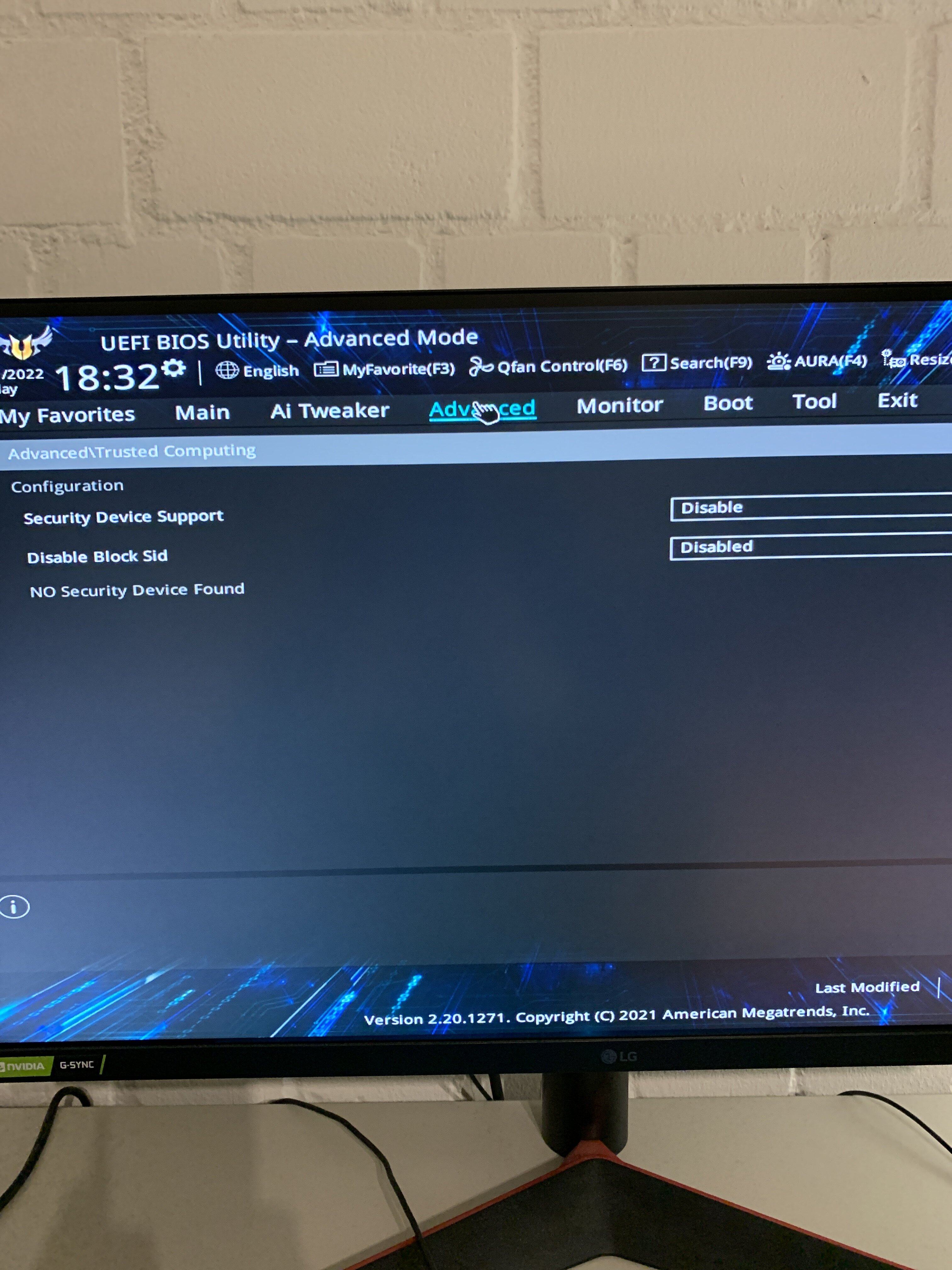

Alles klar danke, habe es eingestellt. Bzgl ftpm..reicht es wenn ich TPM 2.0 deaktiviere? bei ftpm kann man nichts deaktivieren, nur zwischen zwei Optionen auswählen.

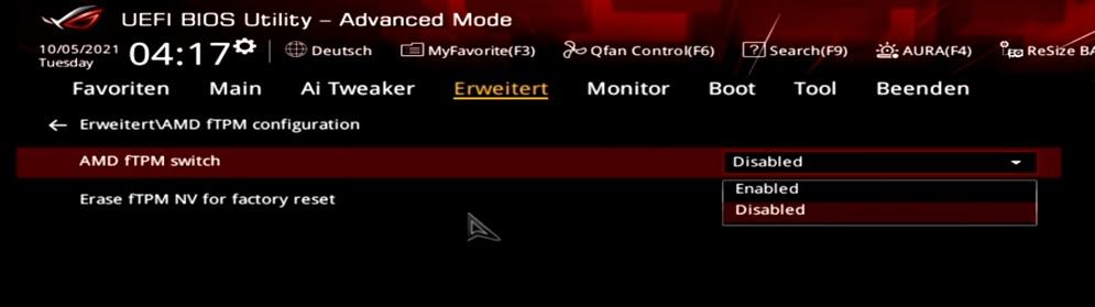

...Bzgl ftpm..reicht es wenn ich TPM 2.0 deaktiviere? bei ftpm kann man nichts deaktivieren, nur zwischen zwei Optionen auswählen.
Beim den ASUS ROG Strix B550 Mainboards z.B. ist das einfacher geregelt, da kann man zwischen Enabled und Disabled wählen.
Welche Einstellung hast du noch zur Auswahl außer Enable Firmware TPM?
Es müsste aber eigentlich reichen wenn TPM 2.0 deaktiviert ist.

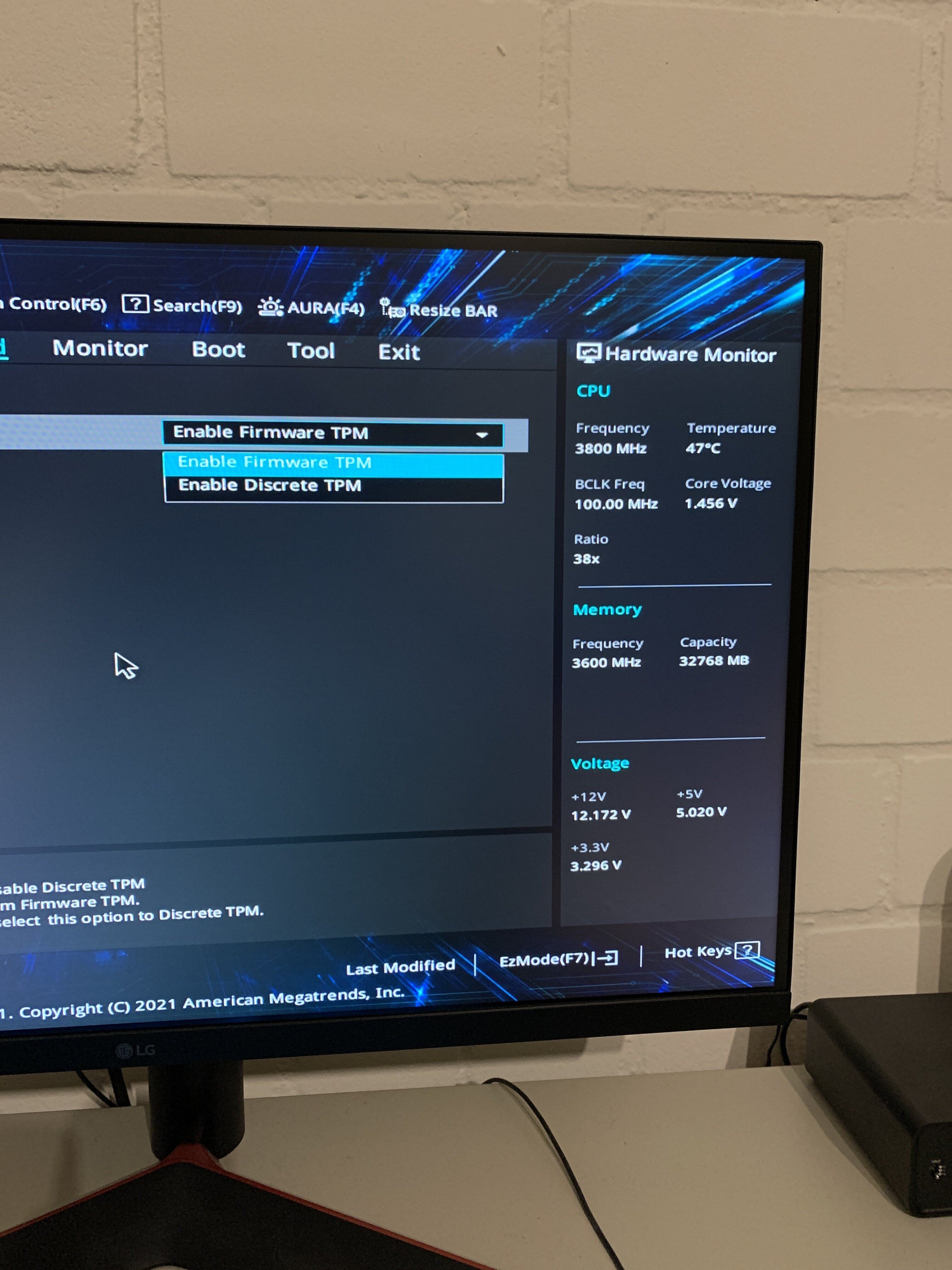

Gibt noch discrete TPM. Danke auf jeden Fall noch mal für deine Hilfe 🙋‍♂️
