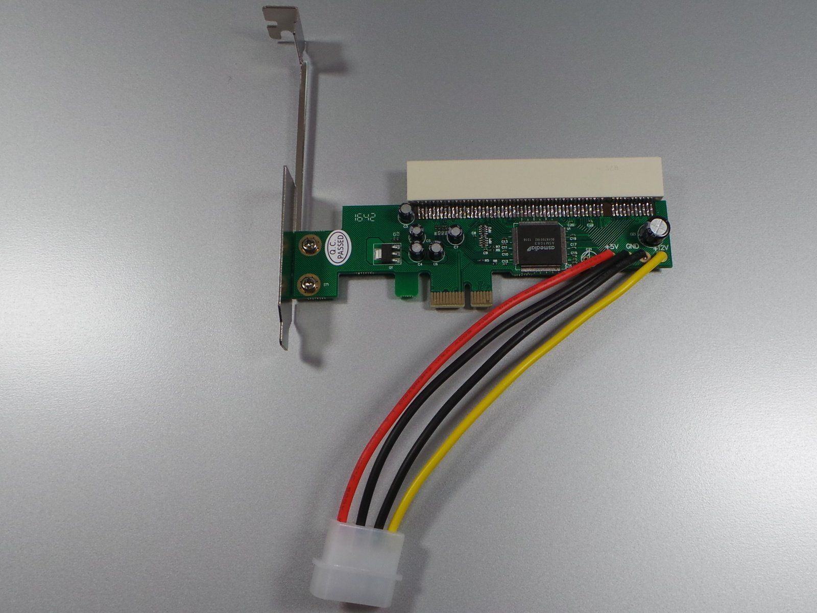

Meinst du so etwas ?

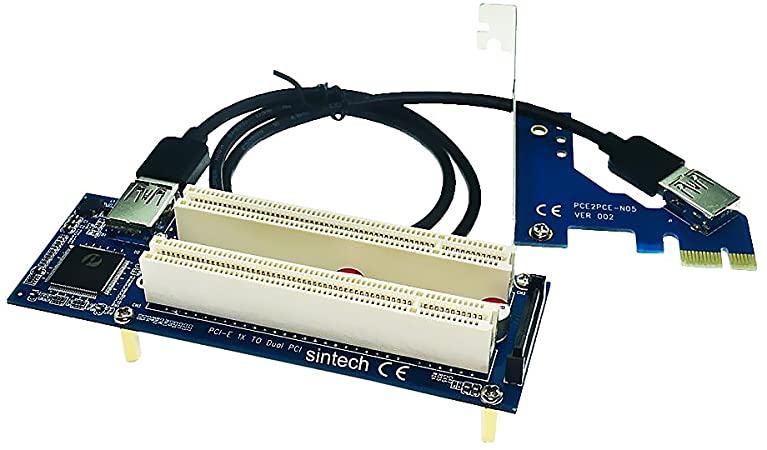

oder
Ne PCI Audiokarte läuft mit "deinem" Teil never ever und das ist so sicher wie das Amen in der Kirche!
Du meinst so sicher, wie das es "definitiv" keinen USB-PCI Adapter gibt?
Für seinen Fall = ne PCI Audio Karte zu stecken sowas von definitiv!
Das läuft nur mit "meinem" Adapter und zudem ist der auch nicht maßlos überteuert...
Ohne Verbindung zum PCIe Bus läuft da mit ner PCI Audio Karte jenau nix und selbst bei "meinem" Adapter läuft nicht jede PCI Audio Karte...
Und janz janz jenau braucht man da immer nen PCI Express-to-PCI Bridge Chip!

Die erste Adapterkarte wird bei mir leider nicht Funktionieren da die Creative eine volle Höhe hat. Ist leider keine Low Profil Karte.
Das zweite und auch von @Alpha11 ist schon eher was ich suche, könnte man sich vielleicht überlegen zu holen. Auch wenn 36$ doch etwas viel mehr sind an was ich gedacht hatte.
Das ist aber kein USB auf PCIe Adapter, sondern eine Riser Karte die ein USB Kabel nutzt, da kann man das USB Kabel nur in die Buchse der Adapterkarte rechts stecken, aber nicht in einen normalen USB Port!
