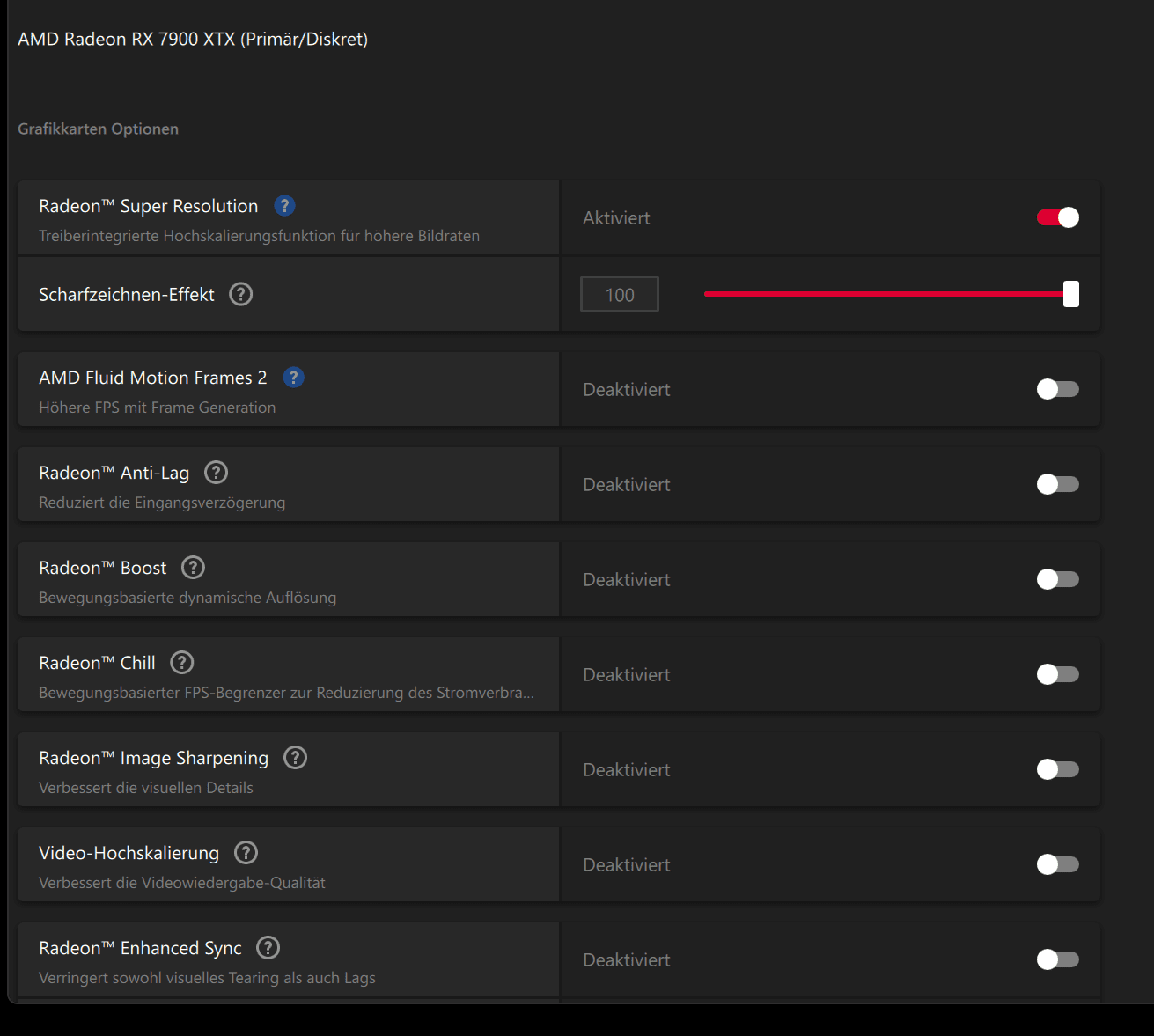

Ich nutze eine 6800 XT auf einem Samsung C49RG9, als CPU steht mir ein 5800x3D zur Verfügung.
So sieht das Ganze im AMD Treiber aus
hier sind jetzt natürlich keine Details und Grafikeinstellungen zu sehen. Ersichtlich wird jedoch, dass die FPS bis unter die 60er Grenze fallen.
Ich stelle mir jetzt die Frage, macht es mehr Sinn, AMD Super Resolution fest im Treiber einzustellen? Nicht alle Spiele unterstützen einen Upscaler (spielintegriert)
Ich hab schon versucht, mich etwas mit dem Thema zu beschäftigen, bin aber tatsächlich etwas überfordert.
Welche Einstellungen machen Sinn, um im Mittel das Beste herauszuholen? Ich brauch keine 120 Min Frames, aber stabile 60 wären schon gut.

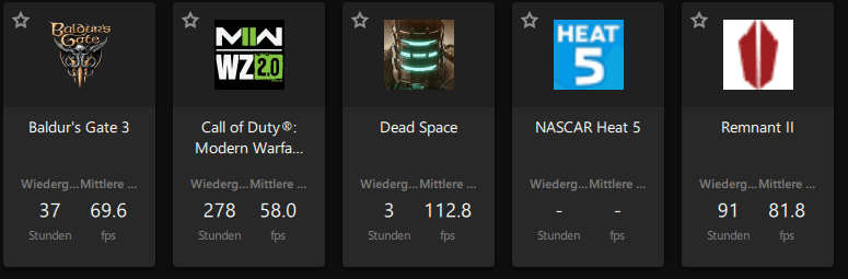

Ich wollte jetzt nicht extra ein neues Thema aufmachen, also schreib ich es hier rein.
Ich möchte aus meiner 6900xt das Maximum rausholen. Overclocking bringt nichts, da Sapphire mit dem Trixx Boost schon das Maximum rausholt.
Wenn ich Warzone 2 spiele habe ich durchschnittlich knapp über 100FPS. Um ehrlich zu sein finde ich das für die beste AMD GPU der last gen schon sehr wenig, wenn ich bedenke das man in WZ1 schon mit einer 2060 super mit seiner ca. 100 FPS spielen konnte.
Übrigens die Settings sind darauf ausgelegt FPS rauszuholen, dass meiste ist auf low gestellt, nur die wichtigsten Sachen wie Texturen sind z.B. auf normal. Ich will zwar FPS aber im Endeffekt möchte ich mir ja auch nicht Matsch angucken.
Die einzige Lösung wie ich etwas mehr FPS aus meiner Karte quetschen kann ist halt upscaling.

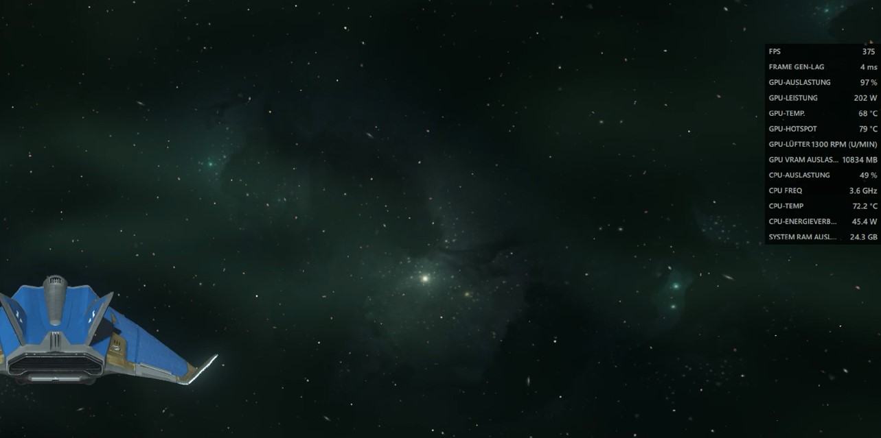

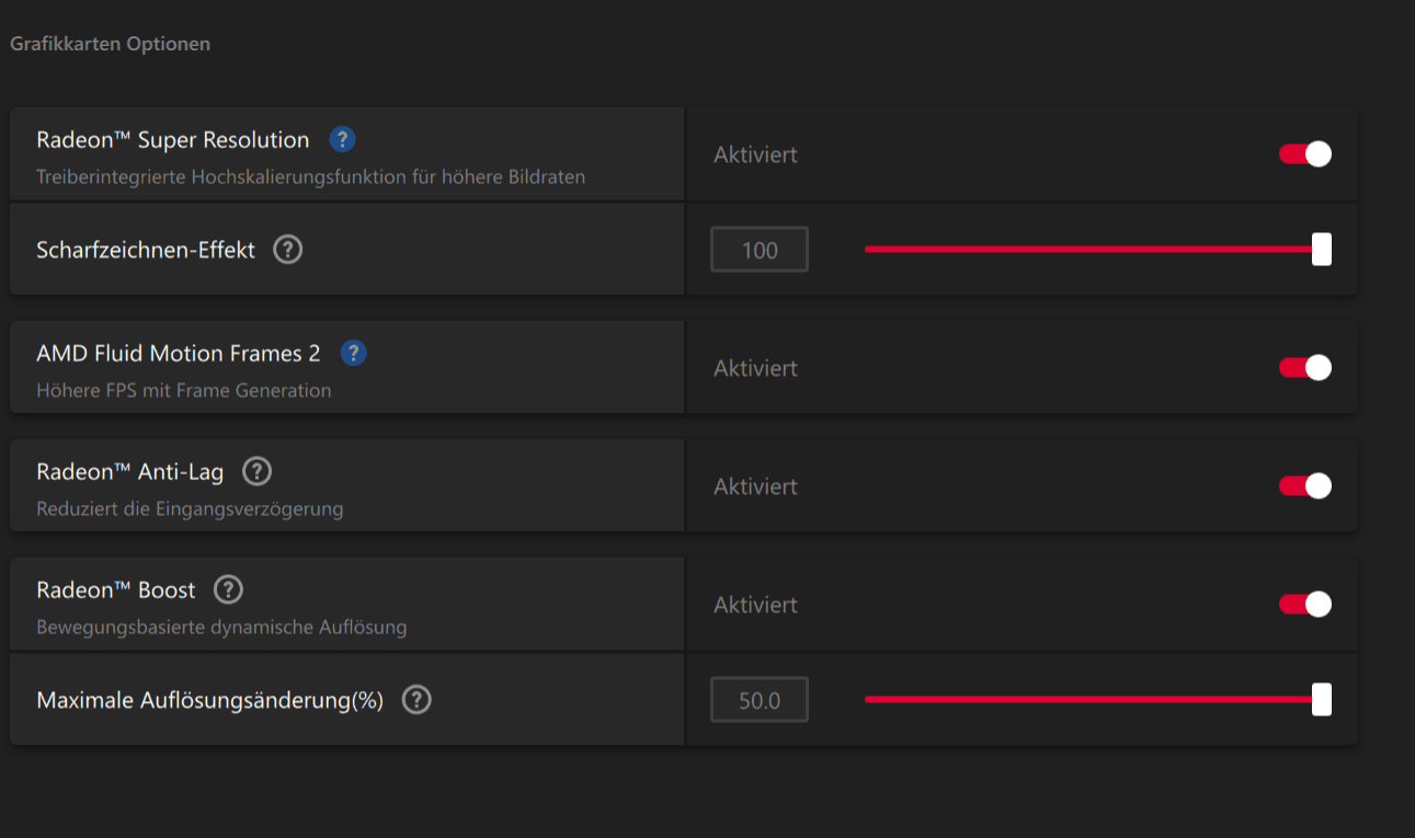

Mal eine frage.
Mein Monitor hat 4ms reaktionsgeschwindigkeit.
Wenn ich mit Radeon Frame gen, 4ms inputlag habe, habe ich dann überhaupt sichtbaren inputlag ?

Ich hab in Star Citizen seit AFMF 2 + Anti Lag nur noch 3-5ms
Also AMD hat da echt nachgebessert. 10-25ms trifft nur noch für Nvidia zu.
Das ist sehr vom Spiel abhängig und davon, was der Treiber unterstützt.
Ebenso gab es mit FSR 3.1, Superresolution und Framegeneration 2.xy Verbesserungen, bei einigen Spielen nur 30% bei anderen um 90% .
Je wichtiger schnelligkeit in der Bewegung und Erkennung ist, desto mehr ist es unnütz sieeh Kompetiotive Shooter.
Und wie oben gesagt, alles, was nicht darunter fällt, kann sehr profitieren..Cyberpunk z.B.
Wichtig ist halt, dass es im Gegensatz zu FSR nicht im Spiel implementiert werden muss, sondern der Treiber von extern alles überschreibt.
Daher im Adrenalinmenü ja auch spezielle Setupvorgaben.

Je größer der Monitor, und das Bild, sowie die gewählte Auflösung und Qualität im Spiel, desto eher schafft es Verzögerungen.
Viele stellen auch mit Ihren 1080p oder 1440p die Systemauflösung auf 4K und lassen es dann wieder zurück scalen. = schärfere Grafik im Spiel, mir FG teilweise je anch Spiel nochmal besser/ schneller als normal mit FG > Ausprobieren
Bei Nvidia DSR + DLSS= DLDSR
Bei AMD sind das RSR Superresolution + CAS/ FSR. (sofern ich mich gerade nicht täusche).
Damit hast du besseres Bild bei etwas besseren FPS, je auch GPU und ausgewählten Settings kostet es bei 4K Skalierung auch die Leistung wie bei einem 4K Monitor.
Was bei einigen Spielen zu viel für die GPU ist, da wäre dann Framegeneration bzw. AFMF2 ganz gut.
Bei jedem Spiel ausprobieren und anpassen.
Ich habe einen 3440x1440p 21:9 Monitor, dieser Läuft im Windows mit RSR auf deutlich höherer als nativ.
Das geht bis 6880x2880 was mein Bild nochmal verdoppelt.. aber extrem Leistung kostet.. daher habe ich System und Spiele auf 5120x2160.
