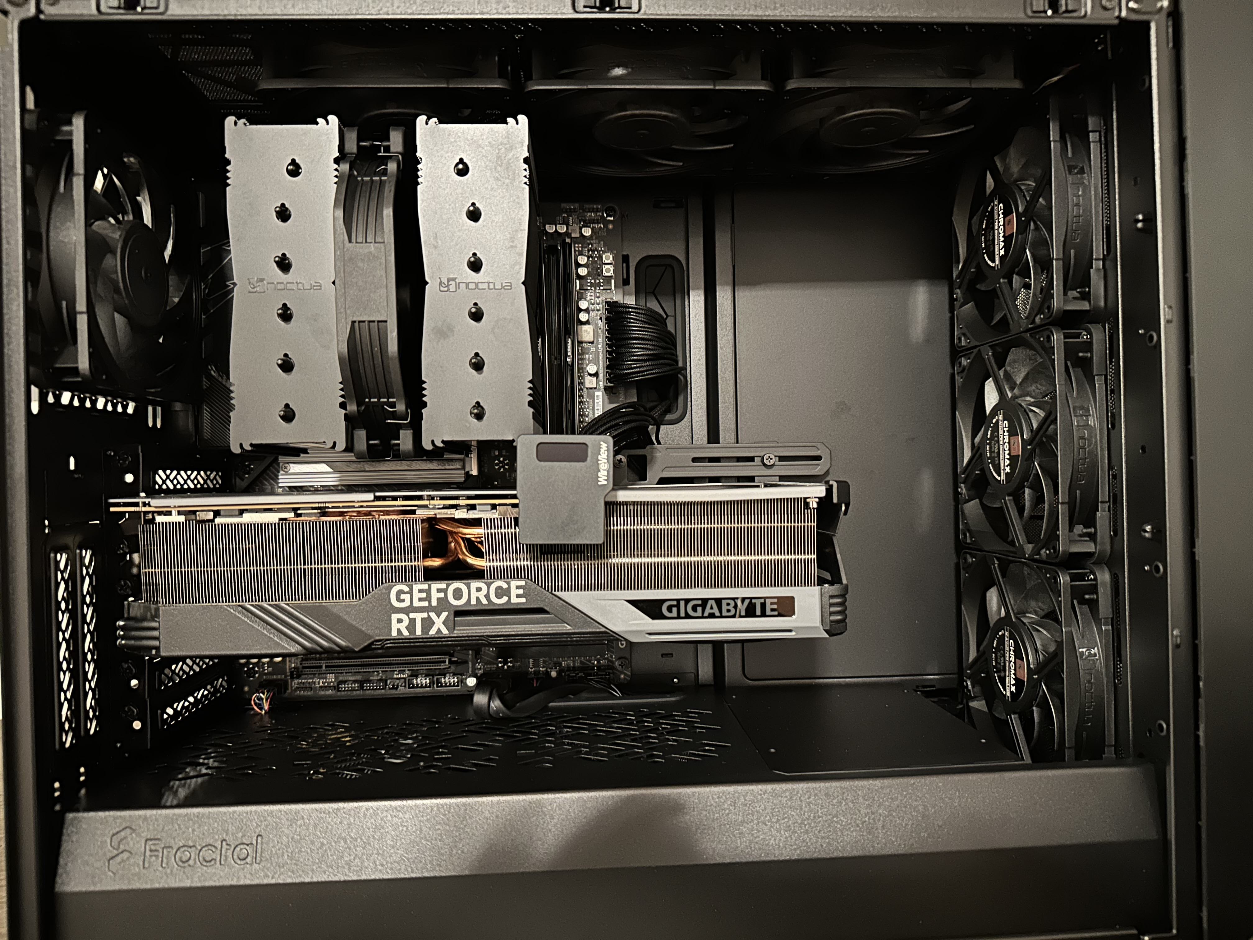

Am Freitag war es dann soweit. Anbei das Ergebnis ;)
Vorher:
Nachher:
Die Grafikkarte ist schon extrem groß und schwer, ich kann jeden verstehen, der sich da ne WaKü einbaut.
Insgesamt ist der Rechner angenehm leise, auch unter starker Last. Mit der Software von Gigabyte war es recht easy den RGB-Klimbim auszuschalten.
Und das Ding hat Power ohne Ende. Nach den ganzen Jahren hat es Spaß gemacht mal wieder einen Rechner zusammenzuschrauben.
dass die 4090 so fett ist, ist ja das gute eigentlich. settings anpassen und man hat in fast jeder situation ruhe außer man belastet das ding volle kanne^^
