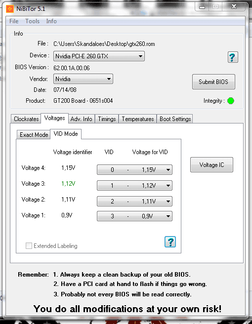

Meinst Du das? Da ist es bei mir aber Voltage 1. Scheint ja überall anders zu sein.
Nein, das ist die 2D Spannung - da habe ich ja etwas niedrigere Werte (da GT200b 55nm statt GT200 65nm wie bei dir - der halt halt wie gesagt schon standardmäßig in "Extra" nur ~ 1.04V (1.0375V um genau zu sein)).
Also die Taktunterschiede wären unter "VID Mode" im Detail:
GTX 260 65nm (GT200) <-> GTX 295 55nm (GT200b)
Voltage 1 - 2D: 0.9V <-> 0.85V
Voltage 2 - (Thrtl): 1.11V <-> 0.95V
Voltage 3 - ("Low"-) 3D: 1.12V <-> 1.0V
Voltage 4 - Extra: 1.15V <-> 1.01V

Also der Table Editor hat anscheinend doch nur Auswirkungen was unter "VID Mode" angezeigt wird - nicht die eigentlichen Spannungen an sich, wie sie unter
Exact Mode definiert werden.
Hab die Aussage in einem Guide gefunden (glaub den werd ich mal mit dem neuen BIOS Pack inkl. NiBiTor 5.1 mit uppen (da ist das mit den Voltages etwas besser erklärt wie bei dem anderen):
Im Tableeditor kann man lediglich die "Anzeige" der hier in dem Fall 1.18V, 1,06V, 1,03V ändern !! Nicht aber die VCore selbst, wie sicher viele von euch schon festgestellt haben.

Edit: Anscheinend läuft die Karte doch mit 1,03V. Habe glaub ich den Übeltäter gefunden.
Die Ruckler treten auf wenn ich GPU-Z im Hintergrund laufen lasse.

ich hab mit dem evga gvt tool die niedrigste spannung ausgelotet unter last. alle v schritte die es in dem tool gibt kannst du auch per bios flashen(gibt noch mehr im bios) musst aber in dem voltage ic und voltage table editor ein wenig was umbauen.
sieht dann so aus idle
last

Ich denke das der Unterschied von 0,825V zu 0,9V eher maginal ist.
Hatte zwar auch schon überlegt, hatte aber keine Lust mehr zu testen.
Zu den restlichen Spannungen, wie gesagt quitiert mir die Karte alles unterhalb von der Standardspannung mit rucklern/laggs.
Habe von 1,03V über 1,06 bis hin zu 1,10V schon alles durch probiert.
Kann natürlich sein, dass der Fehler wo anders liegt. Wobei ich es mir nicht vorstellen kann, da die ruckler sonst auch mit Standardspannung auftreten sollten/müssten.
Ich habe ja auch keine exotische ausführung der 260, ist im Referenzdesign von PNY, allerdings nicht wie Deine XLR8.
Die Version die ich habe ist bei PNY allerdings nicht gelistet.
Edit: Ich sehe gerade, das Du auch etwas bei "Thrtl" eingestellt hast, kannst Du dazu etwas näheres sagen?

@ uh-insane:
Diese Taktraten laufen ohne Probleme im Idle:
Core: 150 / Shader: 300 / Memory: 100 MHz.
Der niedrigste mir bekannte Speichertakt, der beim GT200 erreicht wurde liegt bei 80 MHz - aber ich denke, dass das alles schon sehr grenzwertig ist.
Die 3D Taktraten (Low 3D - Zwischenschritt von der Runtertaktung von 3D zu 2D) hab ich bei mir auch ein wenig reduziert - auf 300 / 600 / 300 MHz.
Wenn 0.825V VCore unter 2D stabil laufen sollten, würde das sicherlich nochmal einige Watt gegenüber etwa 0.9V ausmachen.
Die thrtl einstellung ist standart war schon so vorgeben beim originalbios.
bei 2d und 3d konnte ich jeweils 0,825 v einstellen
die extra voltage lies sich recht einfach ausloten mit l4d oder crysis oder anno1404
die 0,825 laufen ohne probleme im 2d und low 3d modus.
