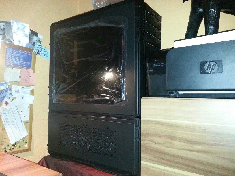

Re: I5 3570K, EVGA GTX 780 Classified intern im CM HAF 935 Stacker

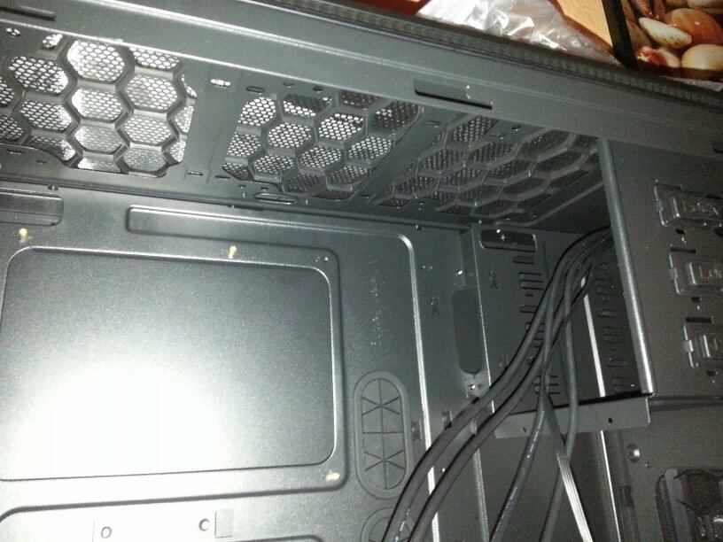

uploadfromtaptalk1392233147097.jpgHat funktioniert mit umbauen. Hat mir keine ruhe gelassen jetzt und für die Löcher lass ich mir was einfallen...das ist kein ding.
Und wenn mal eng wird kann ich jetzt oben noch n radi 360er dazu einbauen und vorne ebenso mind. n 240er xD
Gesendet von meinem GT-N7100 mit der Hardwareluxx App
...jetzt dreht er durch xD
So wird ein Schuh daraus ;) Mach mal ein Bild vom ganzen Case ^^ Immer nur so halbe Sachen :haha:

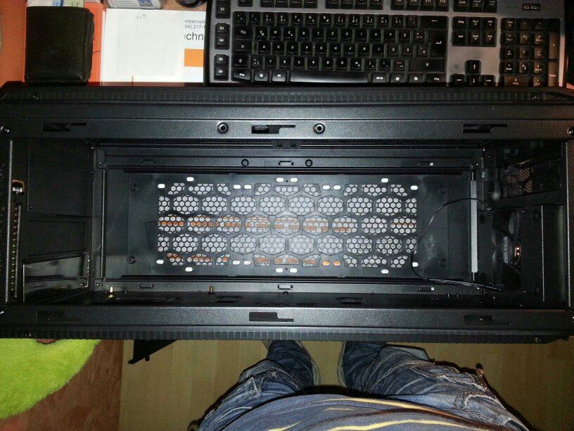

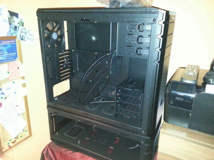

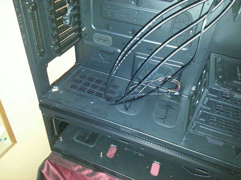

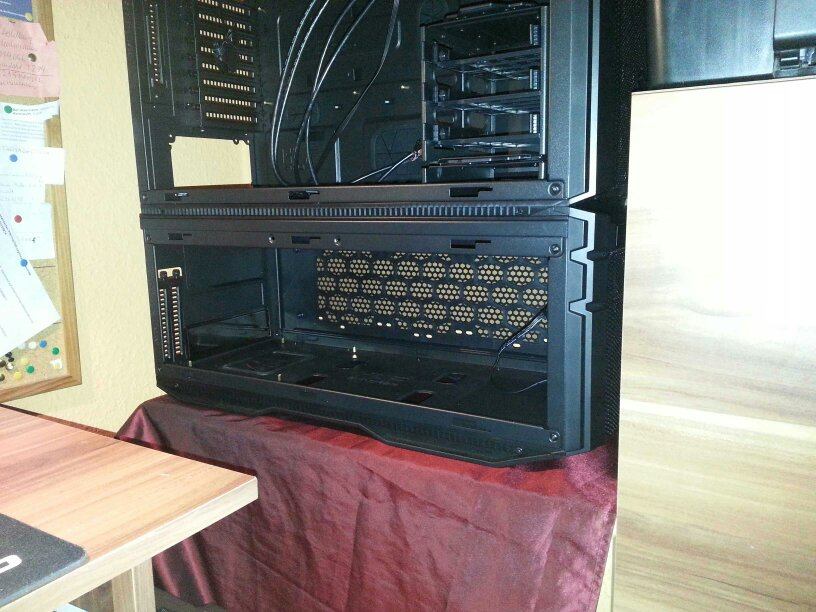

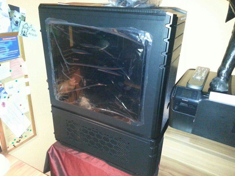

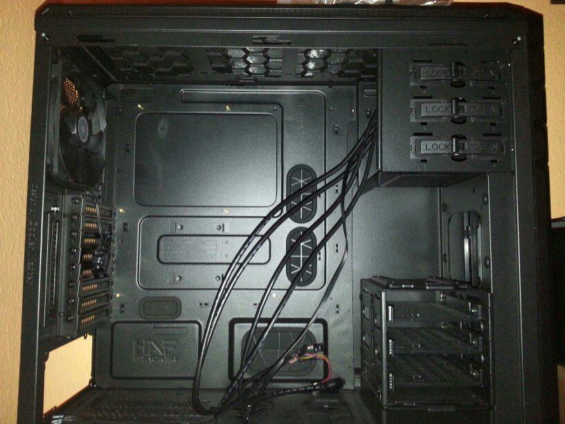

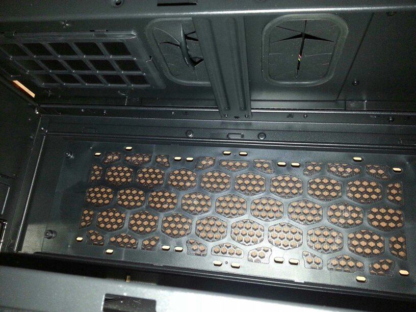

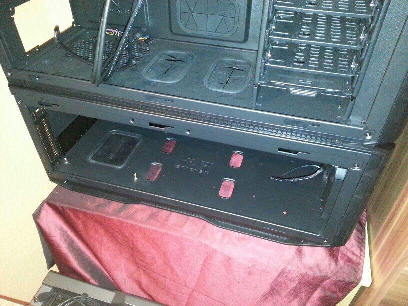

uploadfromtaptalk1392233883427.jpguploadfromtaptalk1392233905438.jpguploadfromtaptalk1392233968118.jpguploadfromtaptalk1392234015204.jpguploadfromtaptalk1392234039492.jpguploadfromtaptalk1392234059008.jpguploadfromtaptalk1392234094772.jpg

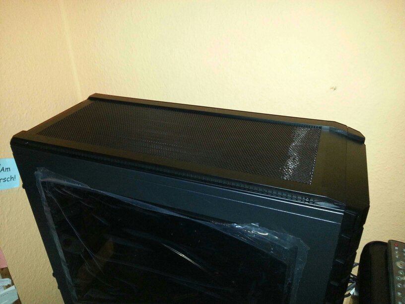

Jetzt sieht er auch schön aus, geht doch! Wie sieht denn jetzt die Oberseite aus?
hehe , die wollte ich auch sehen ;) Sieht gut aus ! Ein würdiges Zuhause für dein Vorhaben ...
Siehe Bild nr.5 einfach nur n glattes mesh Gitter von aussen. Wie gesagt man könnte oben jetzt noch n 360er drauf packen...

Wenn du die Radis unten einbaust, wäre ja beide rausblasend besser als einer durch den anderen erwärmen. Solltest daher noch für genügend grosse Belüftunglöcher sorgen, dass die da unten auch genug Luft bekommen.
Jetzt wo du das nach unten gebaut hast, müsstest du dir auch noch Gedanken über das Netzteil machen, das saugt ja auch von unten Luft an, so wie ich dies auf den Bildern sehe.

Du weisst schon, wir rum man eloops nur betreiben kann? Und alles rausblasend oder alles reinblasend bitte, dieses von einem Radi in den anderen macht gar keinen Spass.
Am cleanster würde es doch aussehen, wenn du vorne einblässt, durch den Boden (ein paar Löcher mehr als jetzt), in die Lüfter durch die Radiatoren. Sichtbare Lüfter sind doch Staubfallen, oder irre ich mich?
Wo die Lüfter sitzen ist egal, nur saugende Lüfter kann man prinzipiell besser reinigen, dann sitzt der Radi voll und der Lüfter ist nicht im Weg.
werds mal beim einbau der radi s testen,ist das wegen der eloops nur auf die lautstärke bezogen(?) oder gibts da noch mehr sachen die ich wissen müsste^^ ? da ich wie ich finde ausreichend radifläche hab werden die lüfter denk ich(ausser beim benchen)eh nur um die ~ 800-1000 rpm laufen und da sollte die lautstärke nicht stören also wollt die lüfter zwischen radi und gehäusewand bauen,die warme luft aus dem radi saugend...hab mir eben noch 2 schnellkupplungen nachbestellt bei AT...tja das mit dem NT is natürlich blöd aber n passives NT jetzt kaufen ist auch doof,da das grade mal 3 wochen alt ist xD muss ich mir was einfallen lassen,zur not bau ich wie gesagt n leisen 80er unters NT(quasi wie push-pull)
PS: hatte noch nie eloops verbaut
Hast du denn zwischen den 2 Gehäuseteile kein Spalt? wenn der fast 1cm gross ist reicht es fürs Netzteil um Luft anzusaugen. Sonst das Netzteil drehen und vom Innenraum die Luft holen, belüftest gleichzeitig noch ein wenig den Innenraum.
Viel zuviel Drehzahl :fresse: bei 800-1000rpm ist das ja schon fast ein Orkan.
Und ja, ist bei den eloops auf die Lautstärke bezogen, am Kühler ist da ein massiver Unterschied zwischen Push und Pull.
Dein Netzteil wird durch die Position keine Nachteile haben.
