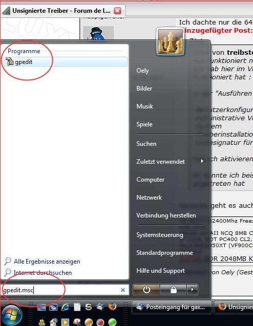

hm kann auch kein gpedit finden (home premium 64bit) :/
Gib mal gpedit.msc mit der Endung ein.
ich habe die SB Vista Ultimate 64 Bit-Version.
Wenn ich über "Alle Programme" - Zubehör - Eingabeaufforderung (als Admin öffnen)
gpedit
eingebe, funktionierts bei mir.
