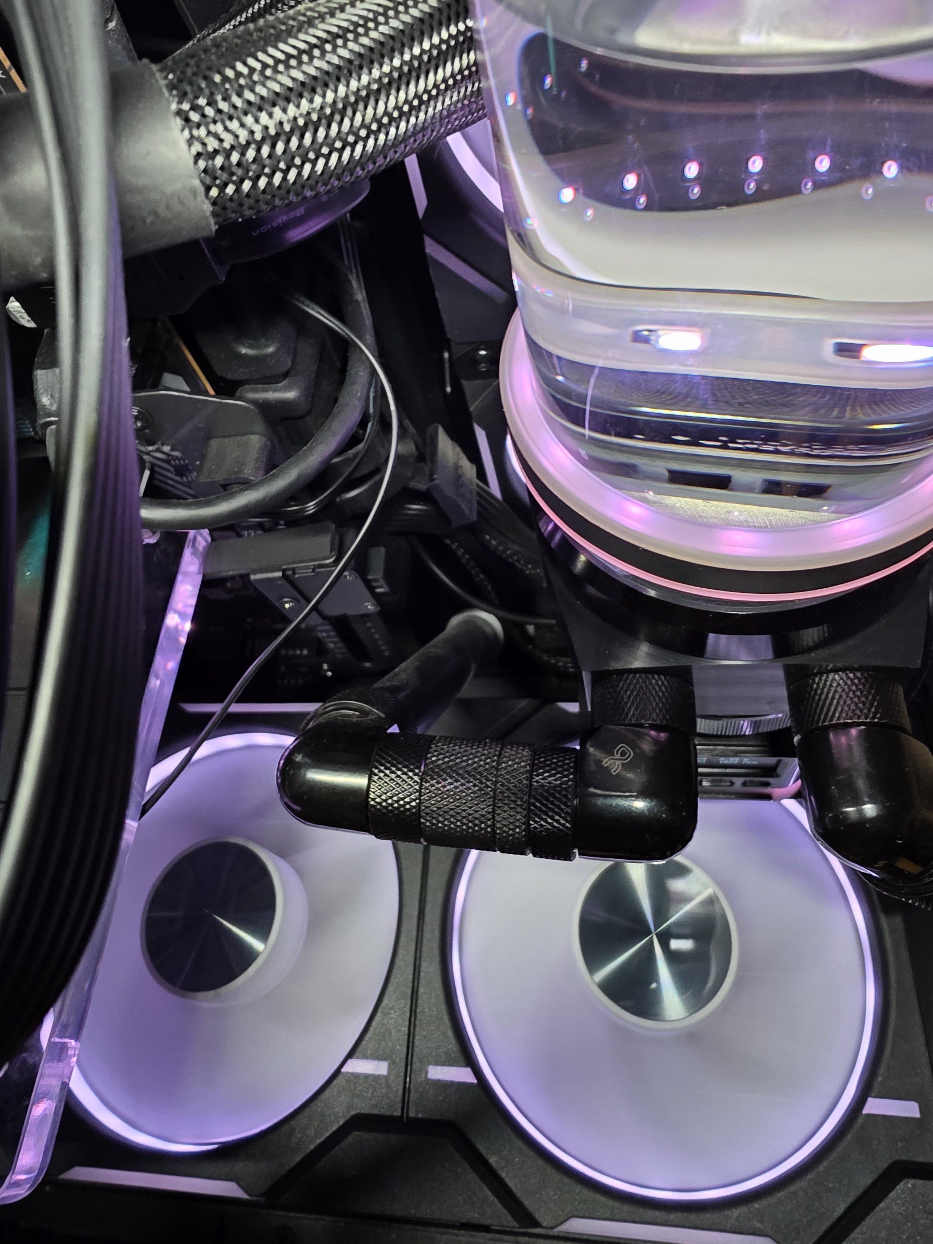

  • Vom Pumpenausgang in den Radiator seitlich mit T-Stück und Kugelhahn für den Ablauf (angefügt)

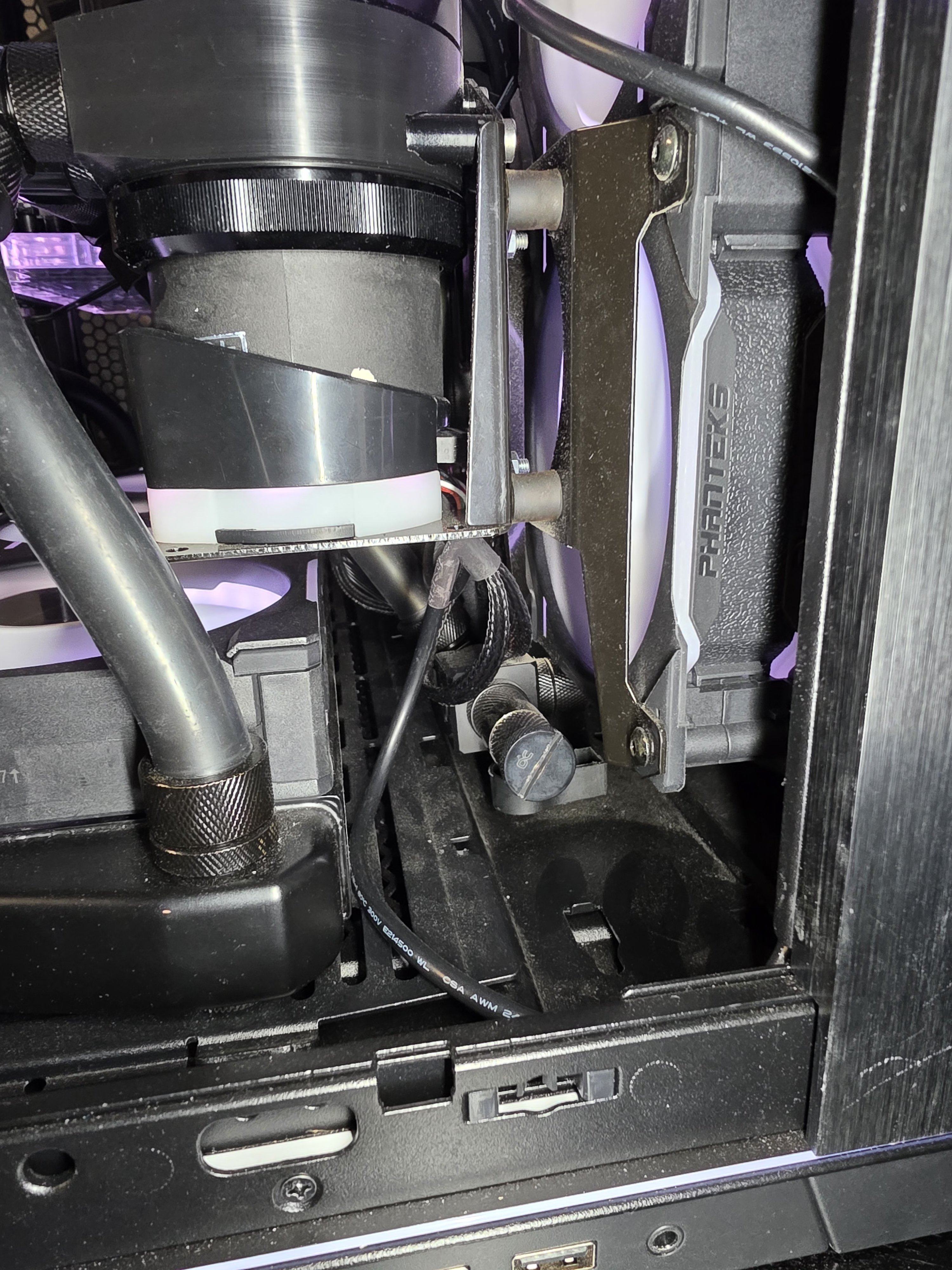

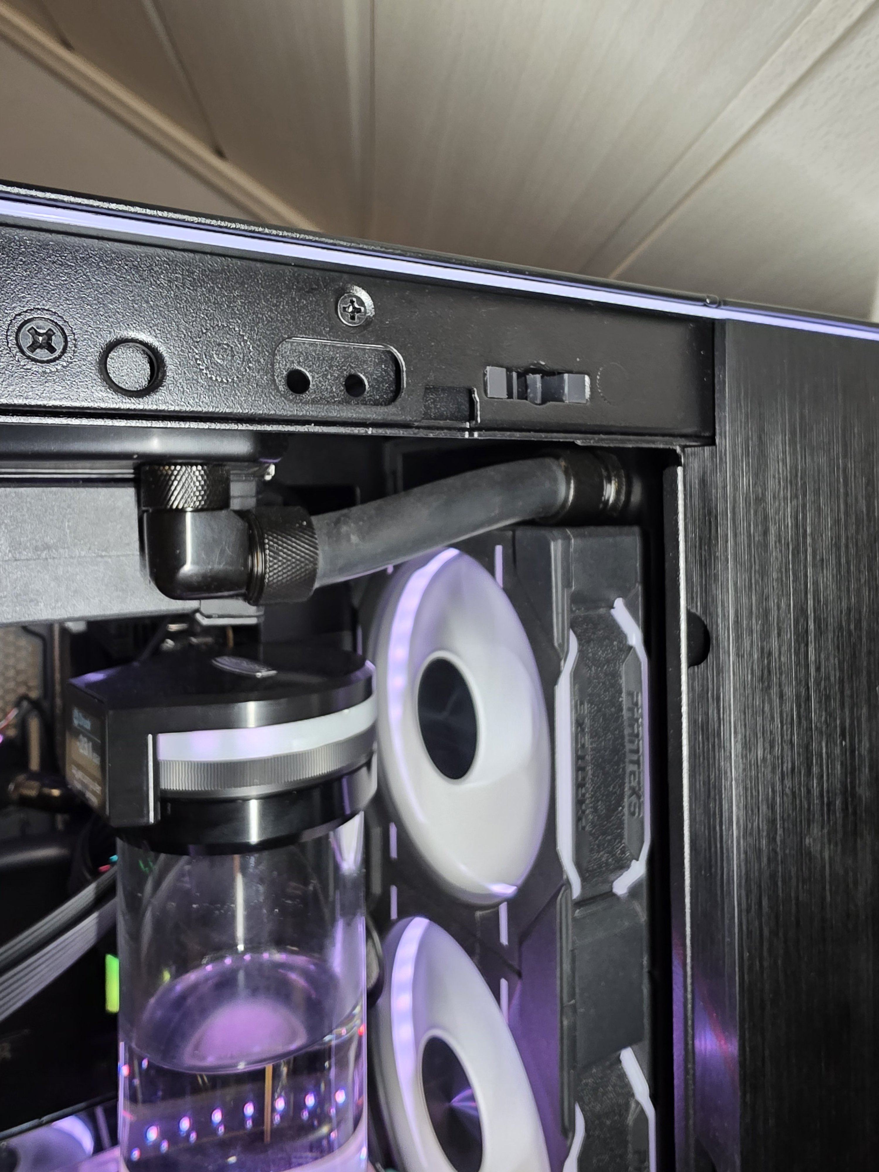

  • Vom seitlichen Radiator in den oberen Radiator (Bild angefügt)
Wie würdet ihr das Lösen bzw. ist das gar nicht so schwer zum biegen?

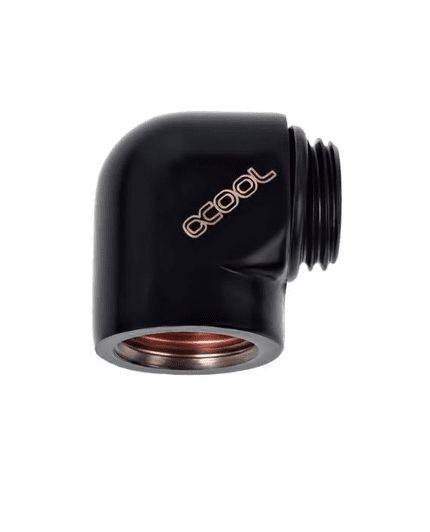

Ich bin bei meiner Recherche auf folgendes Teil gestoßen (L-Verbinder), Wie kann ich das verstehen? Er ist nicht drehbar, wie gebe ich dem Verbinder dann die Richtung vor, wenn ich den Einschraube schaut er ja zu 99% nicht in die Richtung, in der ich ihn brauche.

grundsätzlich kann man beide Stellen auch ohne spezielle Fittinge hinbekommen, allerdings musst du dich darauf einstellen, dass du mehrere Anläufe brauchst.
Bei Bild 1/2: Könntest du nach den 2x90° nochmals im 45° Winkel nach unten biegen. Wichtig ist hier nicht zu versuchen dem 2. 90° bogen auch noch die 45° nach unten mitzugeben, sondern wirklich die 45° ein Stück weiter weg zu biegen. Du wirst auch etwas weiter rauskommen als mit 90° Fittingen, da du immer beachten musst, dass du für die Überwurfmutter ein gerades Stück Rohr brauchst (falls keine Steckfittinge verwendet werden).
Bei deinem 3.Bild biegst du nach dem Radiator erst ca. 30° nach unten und wenn du dann auf der Höhe von deinem Anschluss bist wieder 30° zurück. Evtl. brauchst du bei dem kurzen Stück etwas mehr als 30° um auf die Höhe vom 2.Anschluss zu kommen.

zu Bild 3: Die Anschlüsse liegen leider horizontal und vertikal nicht einer Flucht, ich hab leider gerade nicht im Kopf ob ich die Beiden Radiatoren so angleichen kann damit sie wenigstens in einer Richtung in einer Flucht sind.

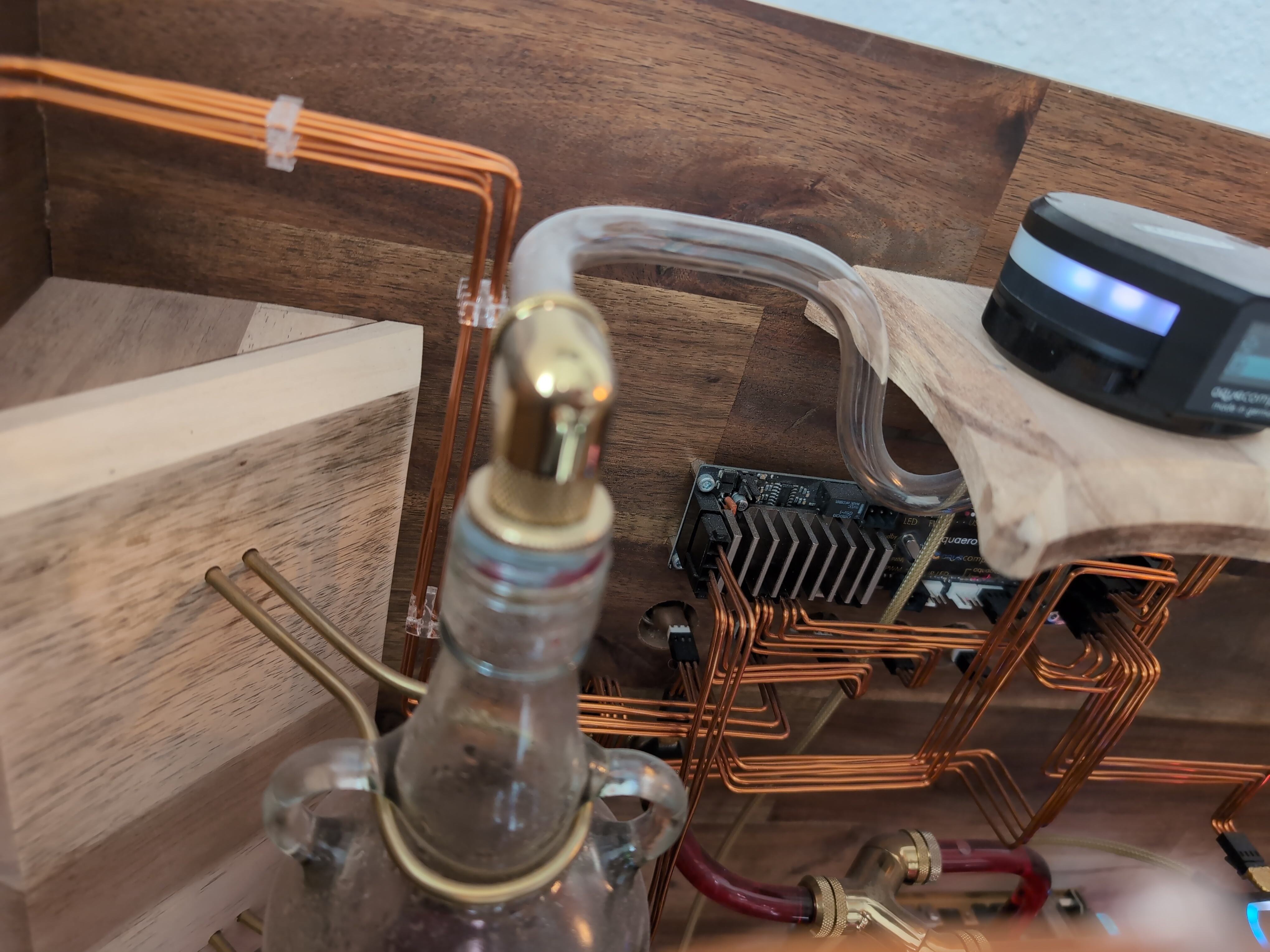

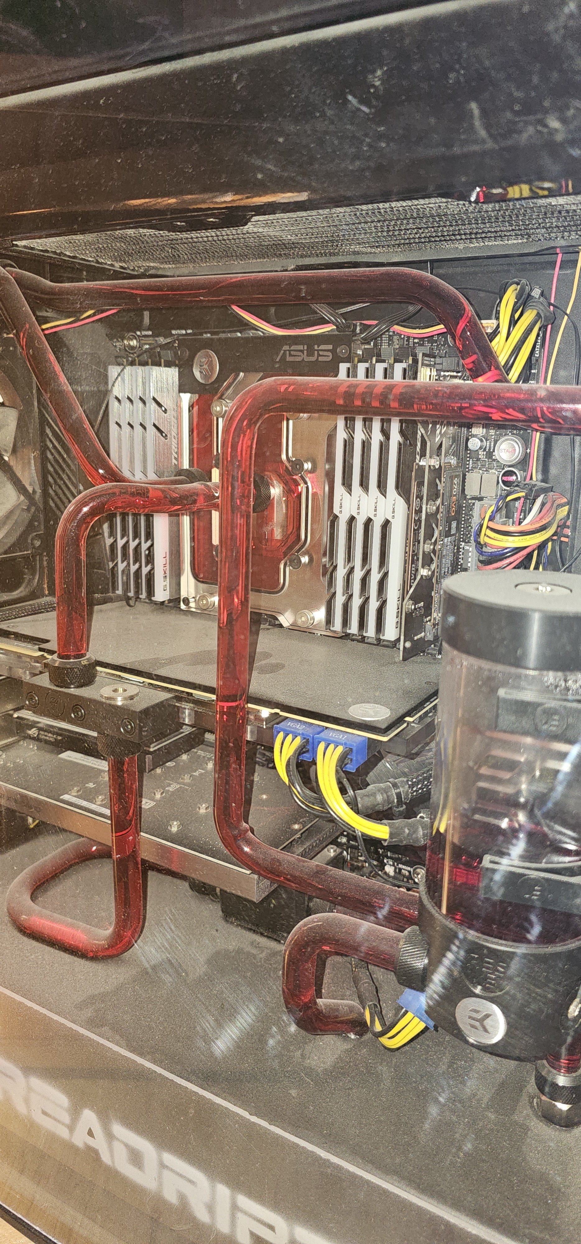

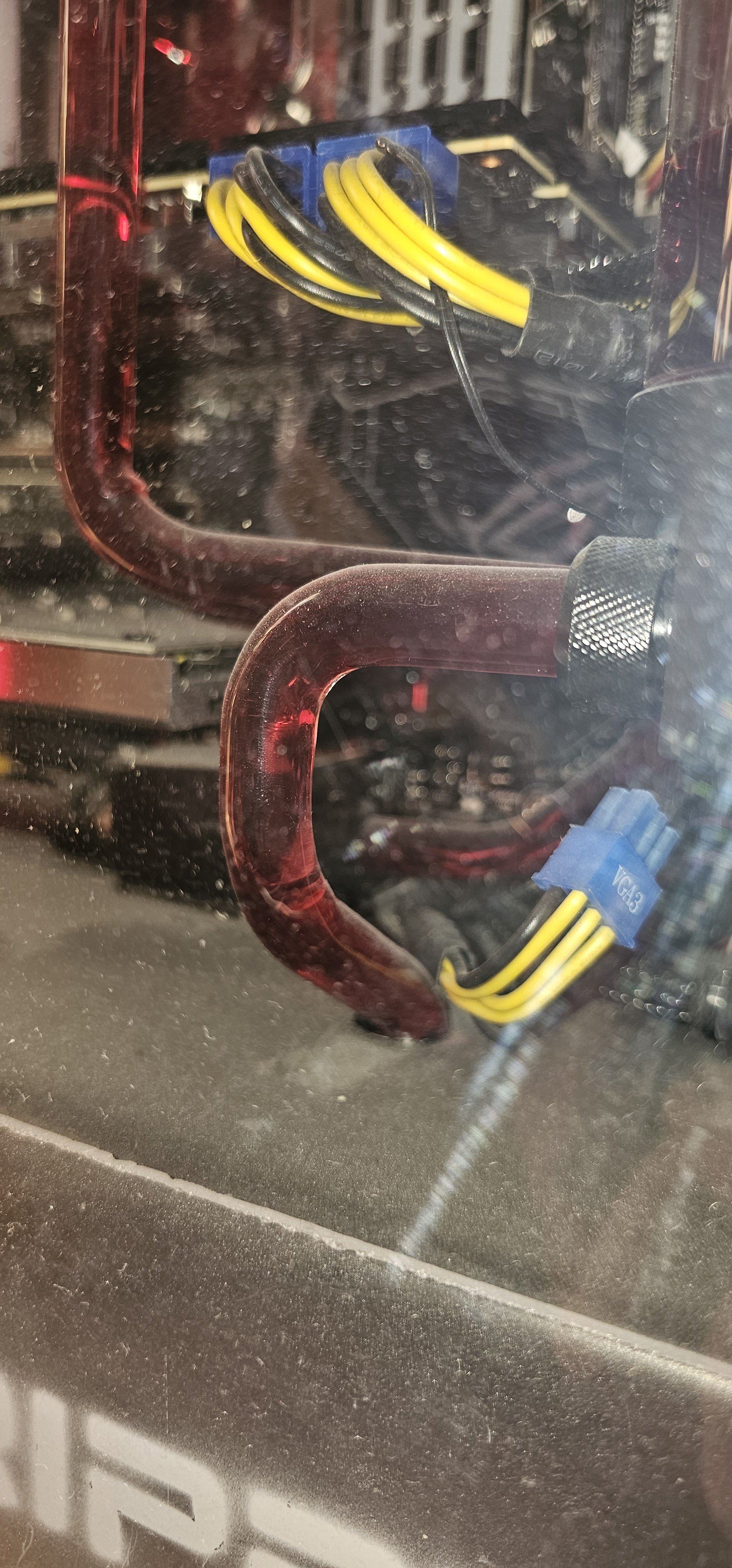

Wait what? Respekt Respekt, was du da gebaut / gebogen hast! Du hast ja da ein Drehbares Fitting und den Leakshield am Start. Das funktioniert? Ja hatte jetzt mal überlegt 8-10 80cm Acrylrohre zu ordern damit ja genügend da ist um etwas doppelt biegen zu können

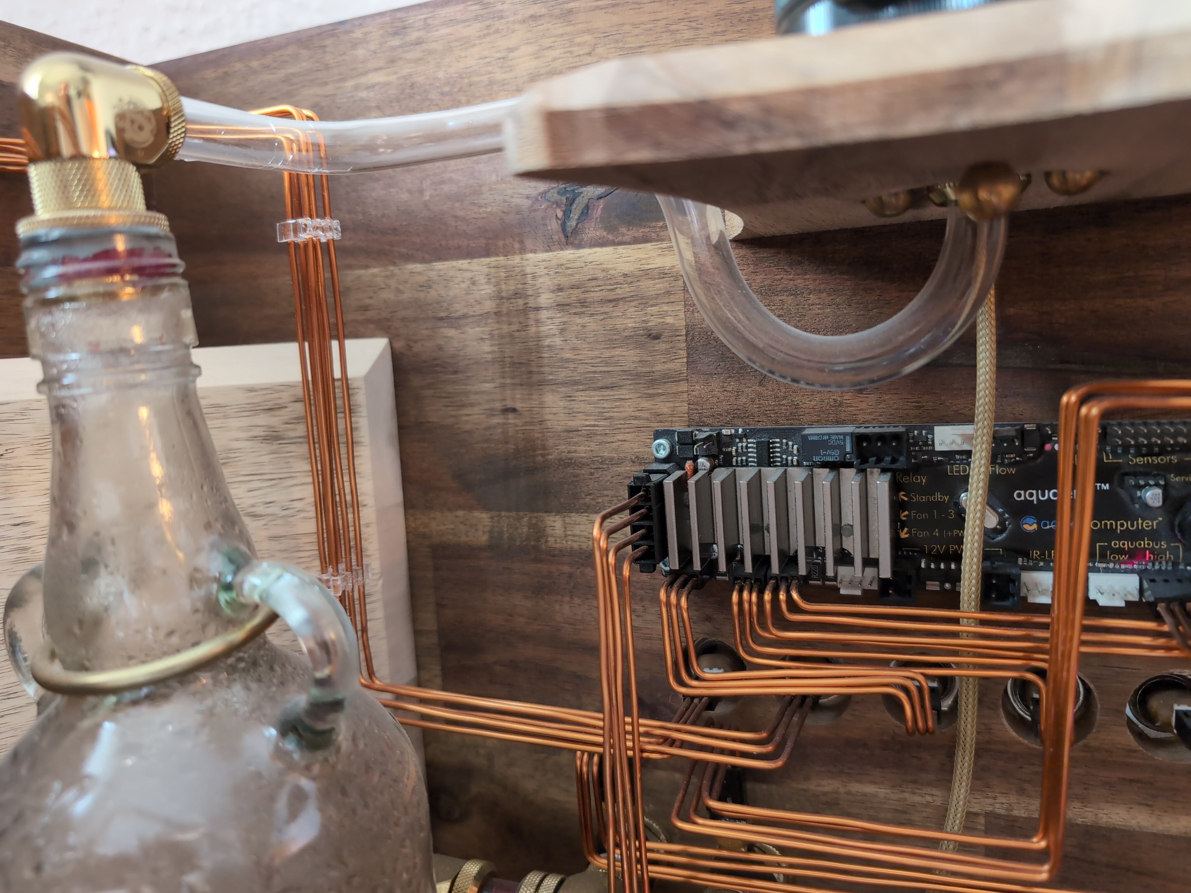

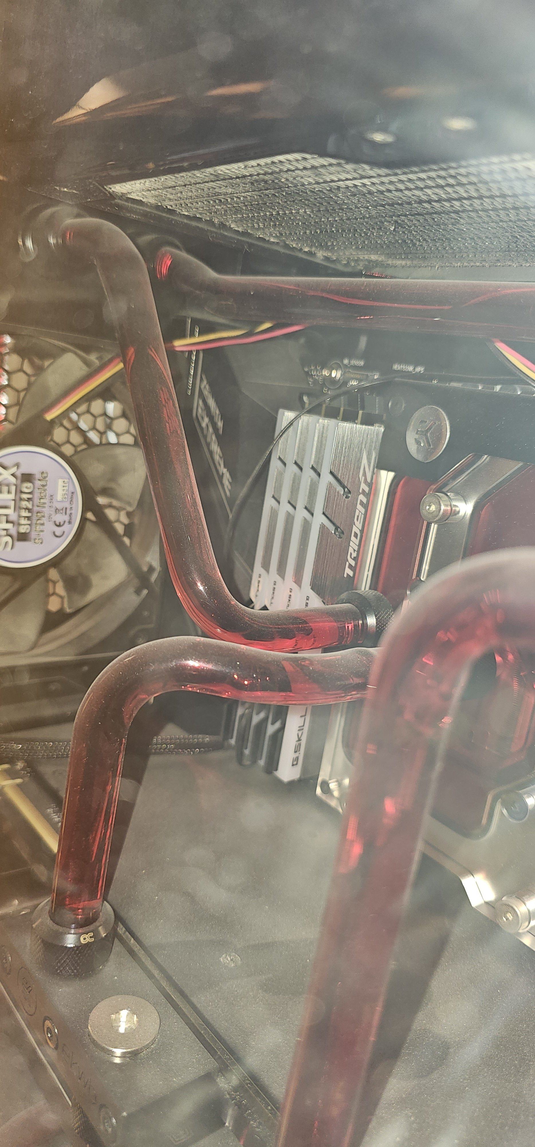

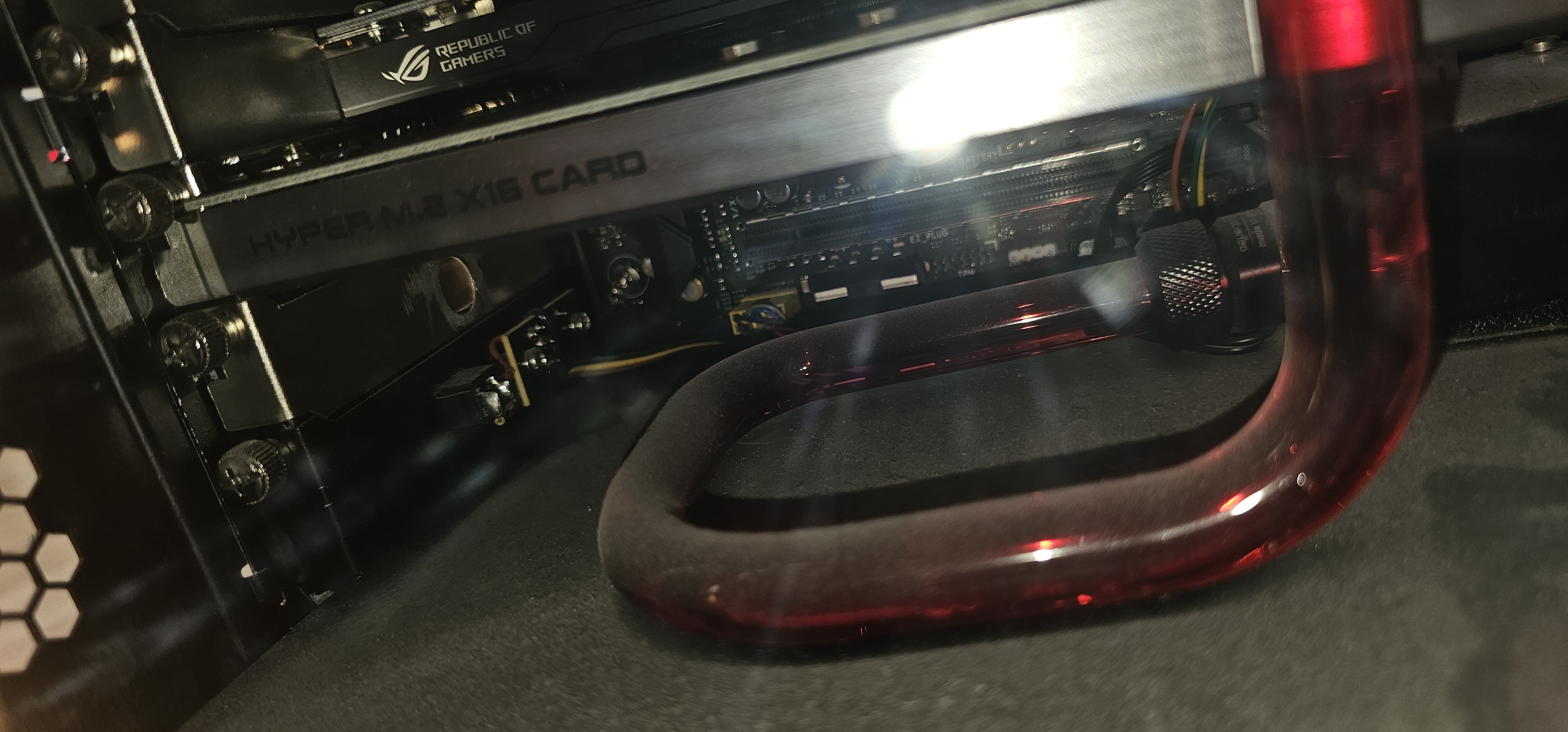

Ist zwar etwas staubig auf den Bildern, aber hier siehst du mal was man alles so hinbekommt.
