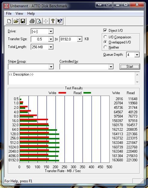

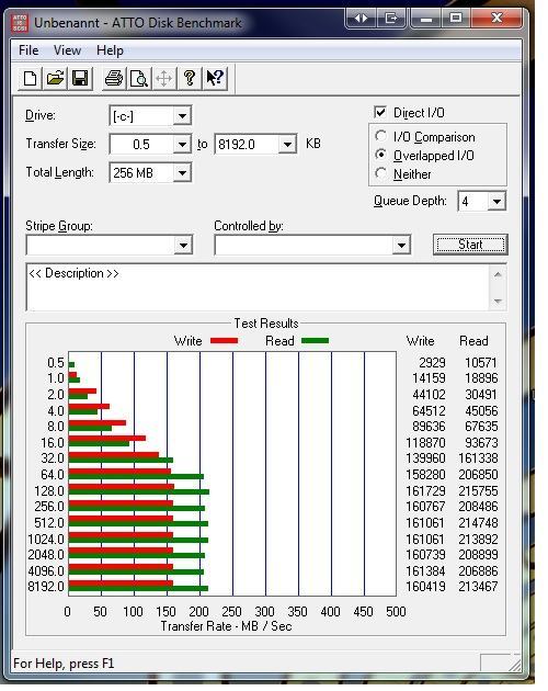

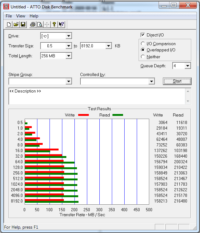

Bild 1: Atto Bench BTBX: aligmnent 64kb, ide-Mode
Bild 2: Atto Bench BTBX nach wiper: s.o.
Bild 3: Atto Bench BTBX nach wiper: aligment 1024, ahci Mode

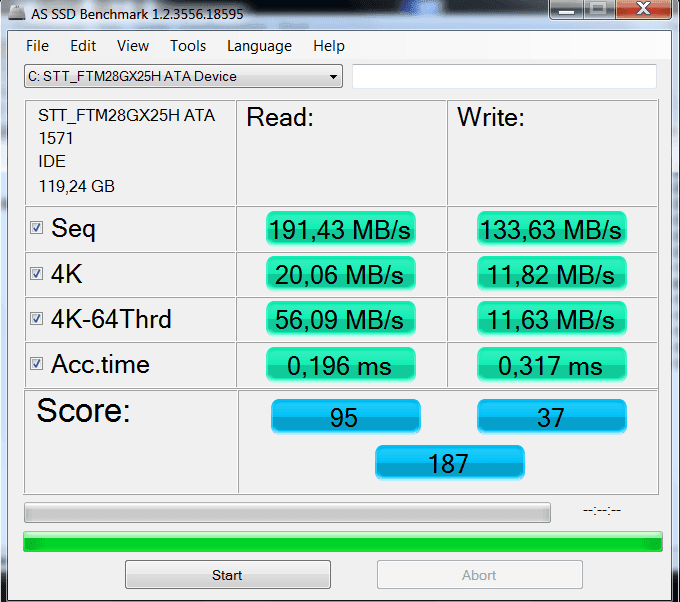

Bild 4: AS SSD Bench BTBX: aligment 64 kb, ide-Mode
Bild 5: AS SSD Bench BTBX: aligmnent 64 kb, ahci-Mode

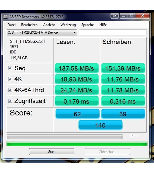

Bild 1: AS SSD Bench BTBX: alig. 1024kb, ahci-Mode

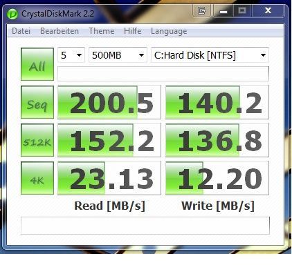

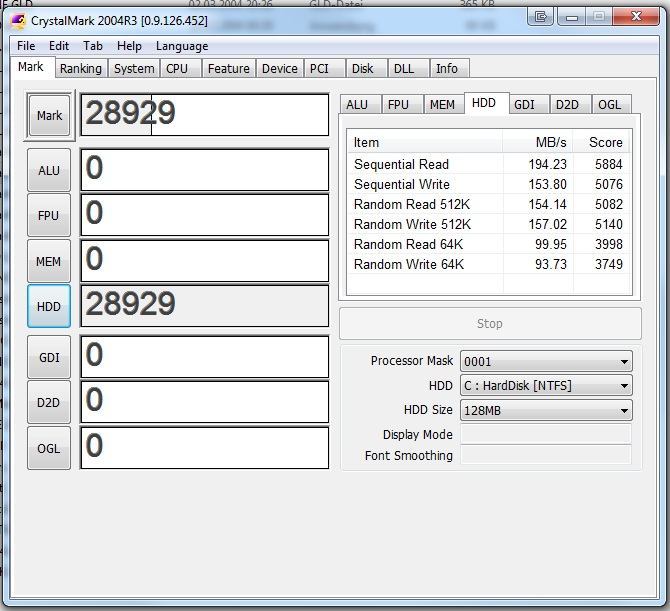

Bild 2: CrystalDiskMark Bench BTBX: alig. 64 kb, ahci-Mode

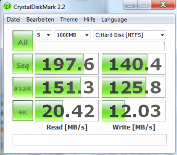

Bild 3: Crystalmark: alig. 1024 kb, ahci-Mode

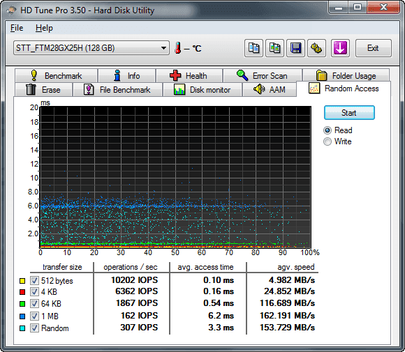

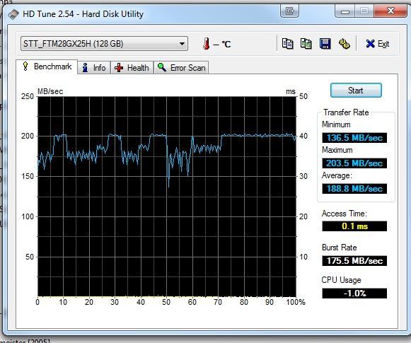

Bild 4: HDtune: s.o.

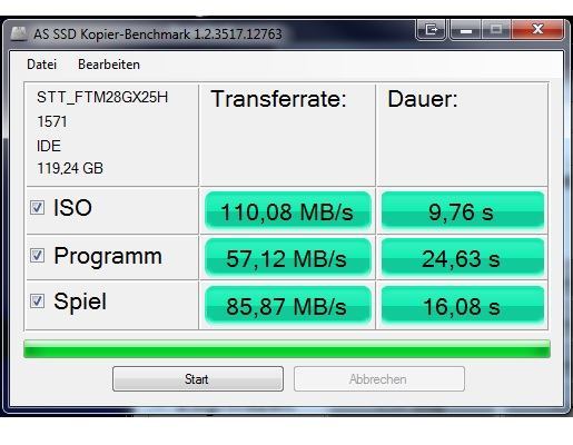

So hatte ein problem mit meinem Cach. jetzt läuft wieder alles. Hier der versprochene Kopier Bench
@pinki, kann ich denn in einem realbench überhaupt die Readwerte auslesen, oder testen. Wüsste nämlich nicht wie, lasse mich aber gerne belehren.
