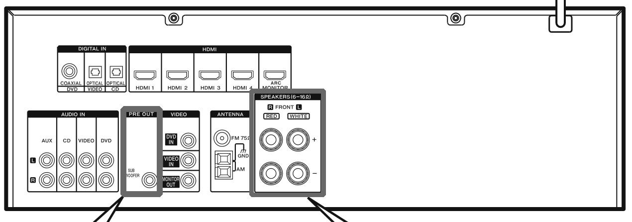

Der Receiver hat 2x Anschlüsse für dieses Kabel, einen Video und einen CD, aber keinen TV.
Wird der Sound dann trotzdem korrekt ausgegeben?

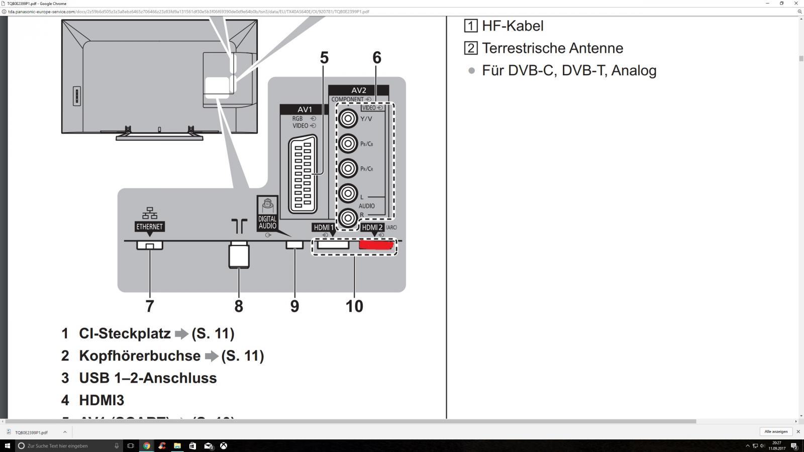

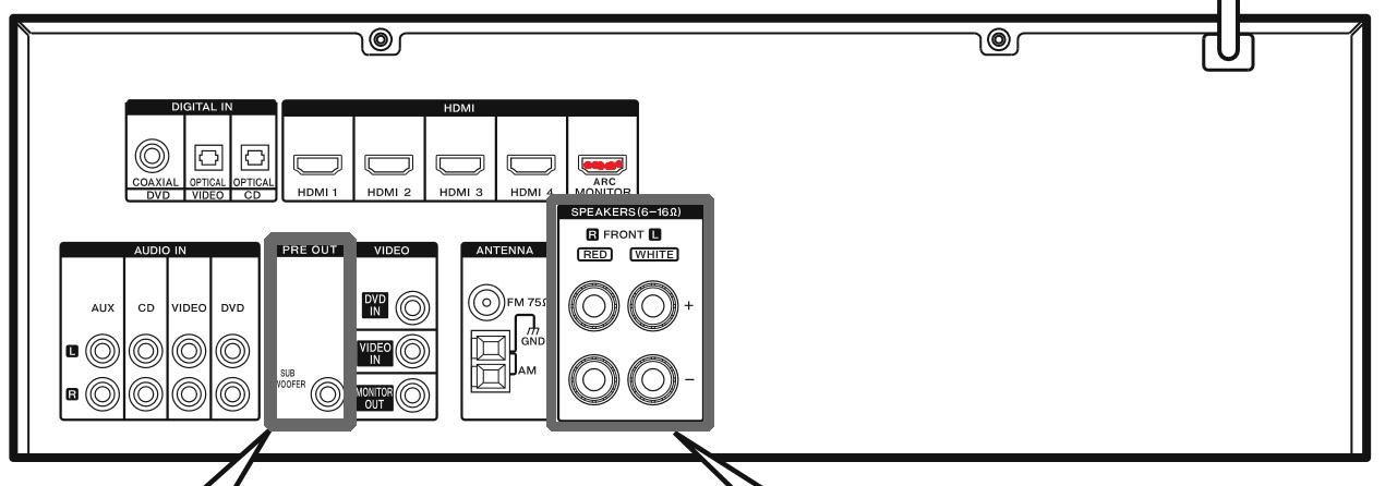

Ich danke euch für die Infos.
Leider will das ARC nicht so richtig.
Ich habe das HDMI Kabel an beide ARC angeschlossen. (rot markiert)
Das TV auf Heimkino eingestellt und schon geht der Ton aus.
Ich kann dann zwar mit der FB des TV´s die Lautstärke am Receiver verändern aber es ist nichts zu hören.
Ich habe alle HDMI Einstellungen am Receiver hin und her verstellt und ausprobiert.
Nichts kein Ton aus den Boxen.
Bluray und FireTV, auch über HDMI laufen ohne Probleme.
Das TV wird beim Receiver auch nicht mit HDMI angezeigt, anders als bei Bluray und FireTV.
Gruß
Nimm am besten das Optische Kabel (Digital Audio) ;). ARC stresst gerne mal rum, daher habe ich meinen Philips TV auch mit SPDIF am Sony Verstärker angeschlossen.
Jetzt mal wieder etwas von Murphy. :wall:
Gestern, Stundenlang gesucht und gemacht, ohne Erfolg.
Heute eingeschaltet und läuft sofort ohne nochmal etwas zu ändern.
Danke euch für die schnelle Hilfe.
Gruß
