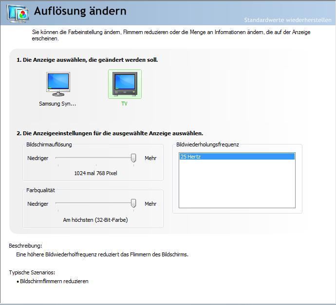

kannste mal nen Bild davon Machen wo steht 25 Mhz ?
ja klar hab ich PAL eingestellt, wie gesagt habe alles probiert, außer einen älteren Treiber, aber warum sollte es mit einem älteren Treiber funzen und mit dem neueren nicht?
