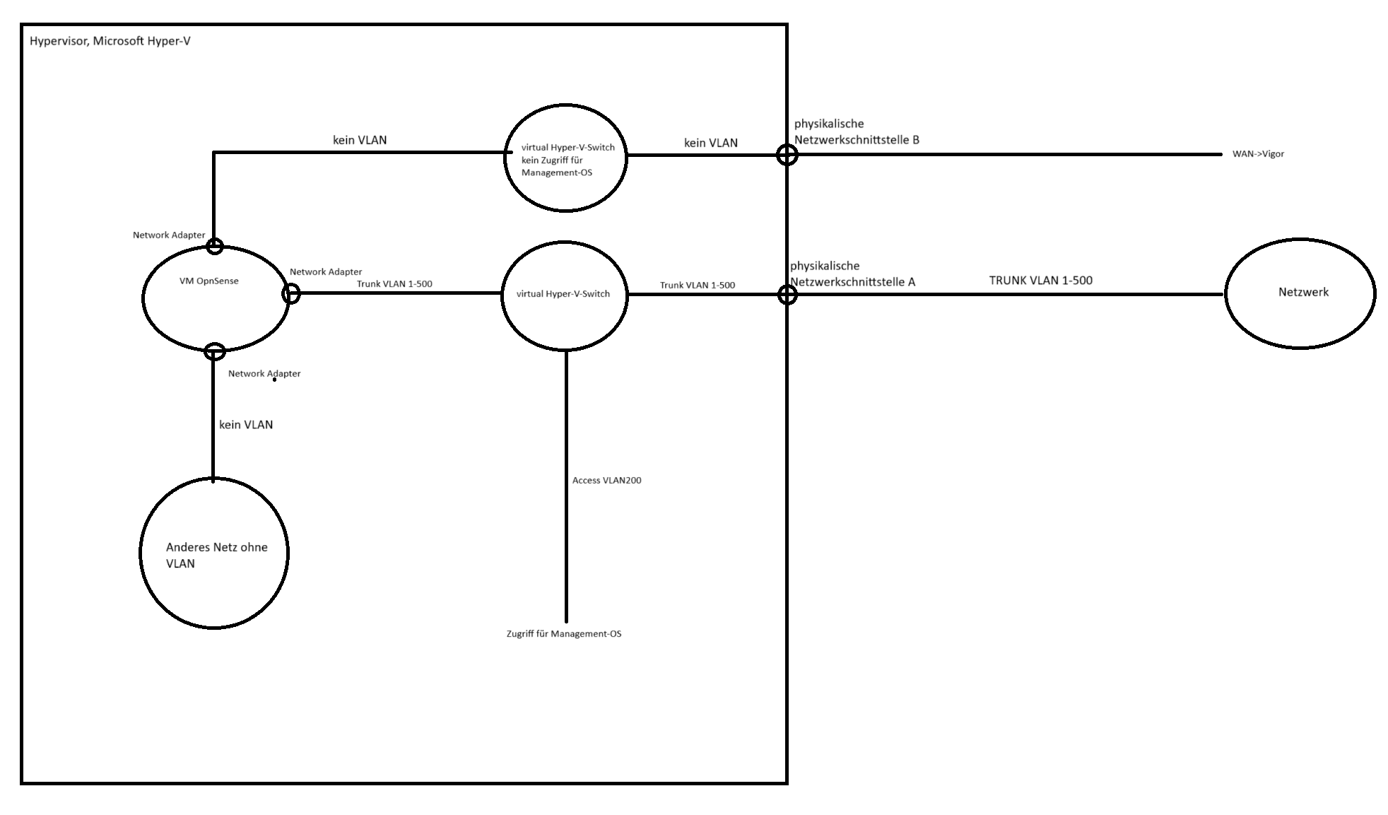

Bei dem Port handelt es sich um die LAN-Seite einer OpnSense. Fünf VLANs sollen über ein aggregiertes (SET) Portbündel Richtung Distribution-Switch gehen, von welchem dann die Access-Switch abgehen, an welchen dann die Clients hängen. Die Switche sind bereits voll konfiguriert, die OpnSense auch, aber es kommt kein Trafic zustande. Nachdem ich jetzt am Testsystem alle Ports als Trunk gebügelt habe läuft zumindestens schonmal der DHCP des VLANs 200 auf den Hyper-V-Hostport-des-Switches-im-Access-Mode-VLAN-200. benötigt der Switch sonst auch noch einen Hieb?

Kann es sein, dass du dich da mit der Config verirrt hast?
Ich schlage vor, dass man das mal vorher sauber aufmalt.
Also welcher phySW, welcher vSwitch, wo welche VLANs und wo getagged und wo nicht usw.
Dann schaut man erstmal ob das von der Konstruktion her so richtig ist und dann geht man in die Config bzw. Fehlerbereinigung.
Mit VLANs gerade phySW und vSwitch kann man sich sehr schnell verrennen, wenn man das nicht jeden Tag 100x macht.
Designfehler bekommt man nicht nur ne Powershell oder sonstiges raus.
ISt das so verständlich? Den WAN vSwitch könnte man auch durch direktes Durchreichen streichen.

Zu dem Rest, das Bild ist sicher hilfreich.
Wo genau jetzt der Schuh drückt, ist mir aber nach wie vor nicht klar.
Das Problem ist, dass nur der eine "Network Adapter" der Opnsense VM als trunk konfiguriert werden soll. Der Powershell befehl nutzt aber den Namen und da alle drei gleich heißen (lässt sich per Gui nicht ändern) und per Powershellbefehl auch wieder alle drei gleichzeitig umbenannt werden, kann ich aktuell nur alle oder keinen als Trunk konfiguieren.
Die Lösung ist also, zwei von drei Schnittstellen zu löschen, als Trunk zu konfigurieren und dann die beiden anderen wieder hinzufügen. Diese am besten gleich per Powershell mit anderen Namen.
