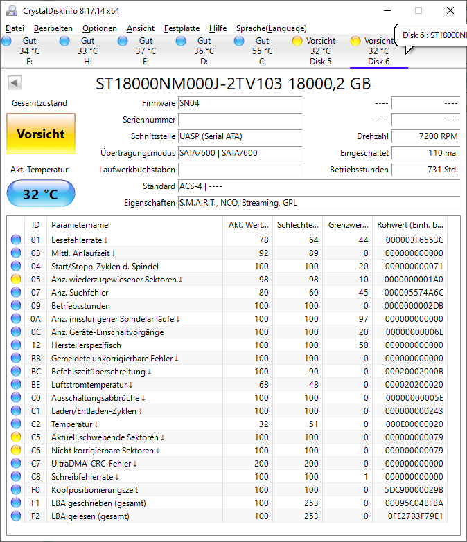

Hier die CrystalDiskInfo SMART Werte;
Die haben eine Menge wiederzugewiesener Sektoren für hier offenbar noch recht junges Alter und gehören ausrangiert. Meist liegt dies an einer schlechten Behandlung oder Verpackung beim Versand. Leider verpacken manche Händler HDDs nicht besser als Bücher, hoffentlich waren die X20 die sie ersetzen werden, besser verpackt.
es ist bei den "neuen" Hdds wohl gang und gebe einen größeren Ausfall unter 3 Jahren Laufzeit zu haben
Ich selbst kann es nicht reproduzieren (da ich rein nur noch SSD storage habe und grad mal 2*12GB in Hdds) aber Backblaze sagte das zuletzt
