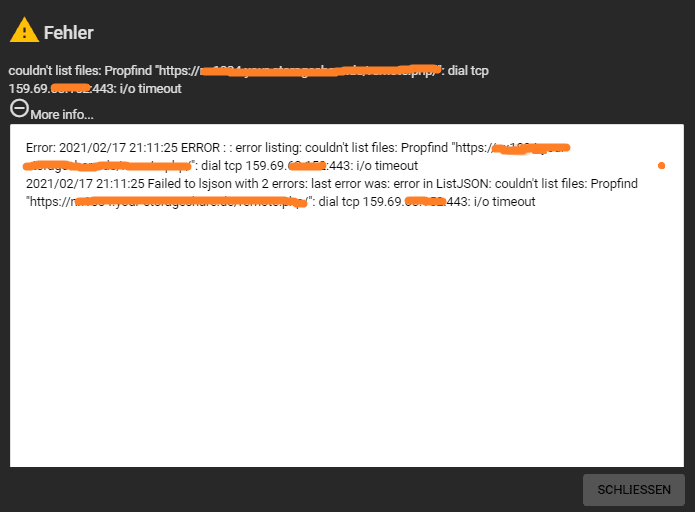

Hm, wollte "schnell" mal cloud sync einrichten/testen.
Irgendwie scheitere ich an der Eingabe der Cloud-Anmeldeinformationen!?
Nextcloud läuft bei einem externen Anbieter.
Habe webdav ausgewählt; webdav URL von Nextlcoud kopiert (versch. Varianten schon versucht); Benutzer+PW eingetragen => Verbindungstest => nach einigen Minuten warten kommt immer ein Timeout-Fehler.
Mit ping in der Console ist aber die Cloud-URL erreichbar!?
Wie muss man denn die webdav-Adresse eintragen!?

Musst du nicht für Nextcloud ein App-Passwort nutzen?
Sprich: Rein zu Nextcloud -> Einstellungen -> Sicherheit -> neues App-Passwort erstellen.
Nutze bis jetzt nur Google Drive und Microsoft One in Verbindung mit TrueNAS.
Gute Frage - werde ich am Abend mal kontrollieren.
Danke!
Hm, App-PW in Nextcloud angelegt und in TrueNAS eingegeben - gleiches Problem - kann mich nicht anmelden.
Hm,...
Anleitung für diesen Fall finde ich auch nicht wirklich - immer nur B2, Dropbox,....
So, Anmeldung an die Cloud funktioniert jetzt - die Webdav-Adresse muss man kürzen (nicht so eintragen wie von Nextcloud vorgeschlagen!)!

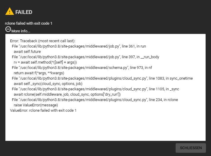

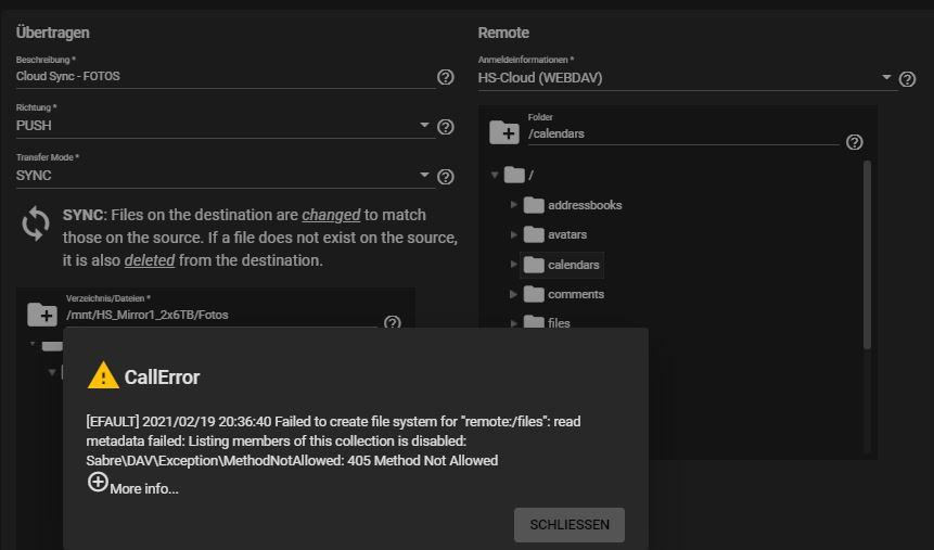

Wollte jetzt den Snyc-Task anlegen => 2 weitere Probleme
1. Kann den Verzeichnisbaum der Cloud nicht öffnen/erweitern => sprich, gewünschter Sicherungsordner kann nicht ausgewählt werden.
2. "Probelauf" bricht auch immer mit einer Fehlermeldung ab.

Okay, kurzes How-To, wie es hier funktioniert:
1. TrueNAS: System -> Cloud Credentials -> Add
2. Nextcloud: Deine Oberfläche öffnen im Browser (als würdest du Nextcloud im Browser nutzen wollen) -> Unten links auf "Einstellungen" -> angezeigte WebDAV Adresse kopieren
3. Zurück zu TrueNAS -> Name eintragen -> Provider WebDAV -> URL die eben kopierte eintragen -> WebDAV Service Nextcloud auswählen -> Username / Passwort das Anwendungspasswort (siehe nächster Schritt)
4. Nextcloud -> Einstellungen -> Sicherheit -> Neues App-Passwort erstellen -> Kopieren und User / Passwort bei TrueNAS eintragen
Das war's. Nun kannst du den Cloud-Sync in TrueNAS hinzufügen (bei mir lief es mit ein paar Testdateien problemlos). Auch als How-To für andere, die selbiges planen.
Auch edit: Probelauf lief hier ohne Probleme. Zuerst auch mit dem 405er Error, den du auch hattest. Nachdem die WebDAV Adresse wie oben genannt angepasst war und das App-Passwort von Nextcloud genutzt wird, läuft's!
Hm, keine Ahnung was ich vorher falsch gemacht habe - jetzt funktionierts!
