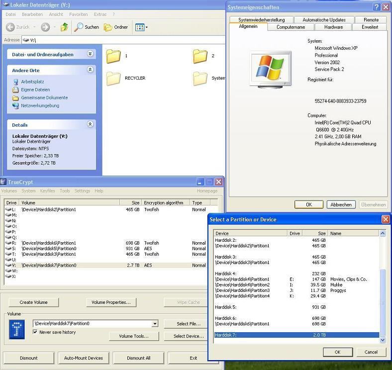

So hab mir erstmal zum spielen 2 von den Dingern bestellt und die an meinem RocketRaid 2300 drangehangen in ein RAID-0-Verbund (Datenraten sind trotzdem bloß so hoch wie bei ner Single-Platte).
Aber nun das eigentlich interessante nachdem ich sie unte XP64 formatiert (bei TrueCrypt 4KB-Sektoren ausgewählt) und erstmal mit Daten bespielt hatte hab ich mal mein XP32 gebootet und die Platte gemountet.
attachment.php
TADA :bigok:

Hm. Ist aber komisch das einmal 2.7TB und einmal 2.0TB angegeben ist. Was wird den im Arbeitsplatz als Gesamtgröße angezeigt?
Was auch unbedingt getestet gehört ist auch wen die gesamte Laufwerksgroß angezeigt wird, ob auch alle Sektoren adressierbar sind
Die 2TB bekommt er ja vom Betriebssystem als Plattengröße gemeldet wenn das Volume einmal gemountet ist läufts.
Joa die Frage ist halt wie finde ich das am besten raus einfach bis zum Rand Daten drauf kopieren ?
Was wird den jetzt im Arbeitsplatz angezeigt? wenn da nur 2TB stehen, macht Windows da dicht, bzw wird Laufwerk voll melden. Ein Versuch mit Füllen wäre nicht schlecht und ich denke mal angebracht.
Im Arbeitsplatz steht logischerweise das gleiche wie links oben im Explorer-Fenster.
