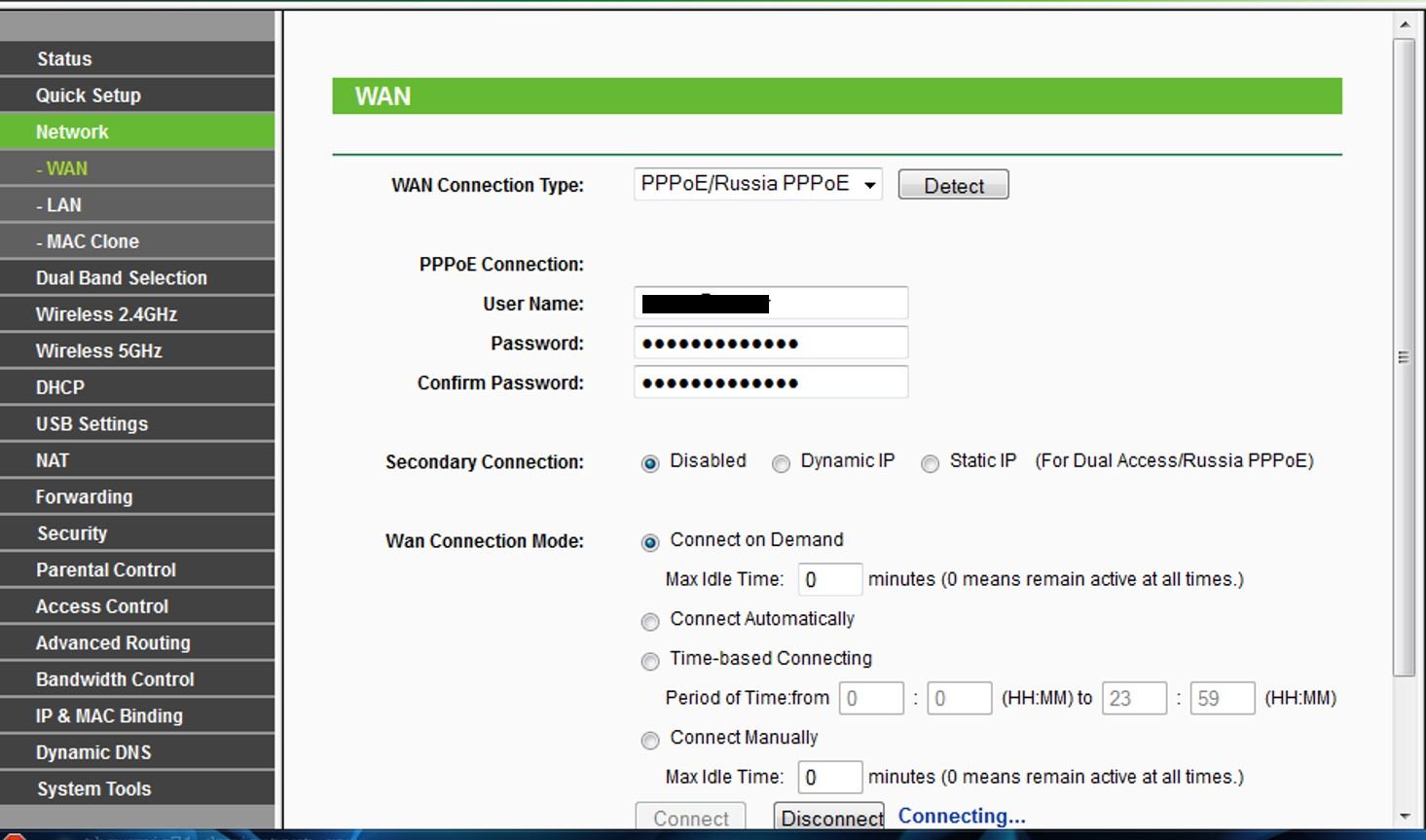

braeucht mal eure Hilfe. Ich habe heute meinen alten Router, Netgear WNR 3500, gegen einen neuen TP Link WDR3600 ersetzt. Router an das Albis Modem vom ISP angeschlossen und dann konfiguriert. Alles funzt wunderbar ausser das keine Internetverbindung hergestellt wird. Ich muss eine PPPoE einstellen, was ich auch gemacht habe. Username und Passwort sind korrekt eingegeben. Eine Interverbindung wird normal aufgebaut wenn ich den alten Router ans Modem anschliesse. Im laufen des bisherigen Nachmittags habe ich mehrmals Router als auch Modem resetet als auch ein-ausgeschaltet, MAC-Adresse vom alten Router geklont, MAC-Adresse vom Notebook geklont. Leider hat nichts geholfen. Anbei ein Bild von den WAN Einstellungen:
Der Router verbindet sich normal, das Connecting... steht dort nur weil der Router momentan nicht ans Modem angeschlossen ist.
Hat irgendjemand eine Idee wie ich die Internetverbindung herstelle mittels dem TP Link?

Danke, DD-WRT wollte ich gerne mal ausprobieren. Ich habe keine festen IPs vergeben. Der DHCP Server ist aktiviert. Aber irgendwie kriege ich es nicht gebacken mit WDR3600 ins Netz zu kommen.
Der Router zeigt im Menue an das er verbunden ist, und bezieht vom ISP auch eine IP. Ich habe eben nochmal schnell ein FW Update durchgefuehrt und jetzt klappts auch mit dem Internet. Ich denke es war ein Problem mit der uralten FW.
