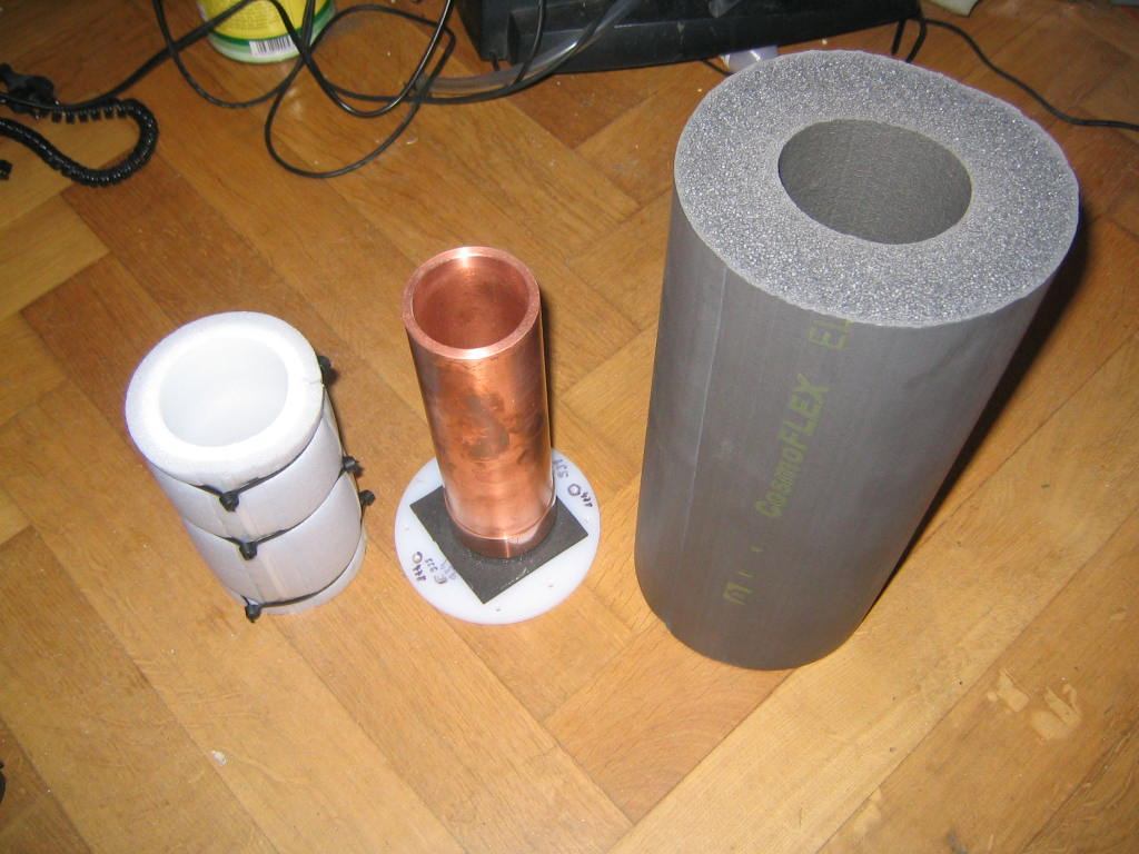

So Amarflex ist genug da und ich hab mich mal an den Kühler gemacht der für mich ist um einfach mal zu sehen wie schnell ich noch bin und ob ich auch alle Bohrer und Drehstähle habe. Es wurde ja viel bei uns geklaut.
Nicht genau gucken der Kühler ist nicht fertig, hatte nur wenig Zeit war nur ein Test;)
Amarflex ist jezt auch in 19mm da:bigok:
Und so sieht es aus wenn ein 58mm Bohrer das Schienbein knutscht:-[
Das macht die sache nicht Billiger:teufel:
Nicht schlecht...:bigok:
Aber warum tränkst Du den Bohrer in Blut? Sind das die neusten Erkenntnisse für Kühl/Schmierstoffe?
Hab auch ein Stück Armaflex (Cosmoflex) bekommen...;)

Naja, ist doch nicht so schwer, oder?
An einfachsten:
- ein 60er Kupfer- oder Alu-Rohr innen hohl drehen...;)
- allerdings steckt das Geheimnis in der Profilierung des Bodens...;)
- die Auflage zur CPU schön polieren
- und aus zwei Kunststoffscheiben einen Halter bauen, Sockelabmessungen findest Du im I-Net, Otter hat aber auch eine Skizze hier gepostet

Jetzt sind es schonmal 3 + 1 links der nicht zählt.Bodenstrucktur und Halter fehlen noch. Ende der Woche hab ich 6 fertig, dann kommen die Alu-Kupfer versionen.
Was willst du für einen haben?
Wirklich sehr schöne Arbeit!
Ich bin schon ganz "heiss" auf die paar Kühler...
Mal schauen, was die Tests gegen die Al-Cu ergeben, aber ich denke dass die Vollalu besser abschneiden werden.
Ich denke, dass der Preis um die 100 Euro bleiben wird...
Morgen muß ich Arbeiten und vieleicht mach ich nochmal 3 da ich wohl etwas leerlauf habe. Für die Bodenstrucktur werd ich eine Bohrschablohne anfertigen damit das anbohren flott geht.
Ich denke ALU oder ALU-Kupfer tun sich nicht viel wenn überhaupt.
Der Preis denke ich bleibt das Amarflex und Halter mit befestigung ist alles inklu. sowie Tape zum Sockelablkleben.
