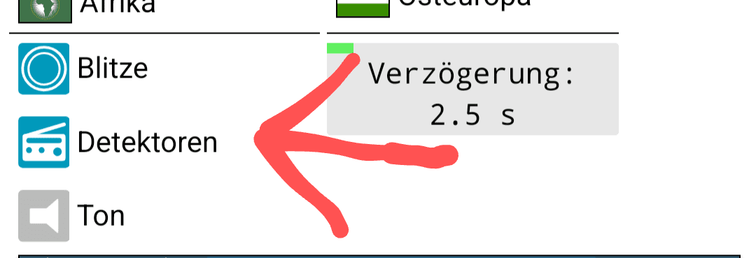

Und ich habe mich beim letzten Gewitter und dem Blick in die Wetteronline App gewundert, wo her zum Henker die wissen wollen, wo gerade ein Blitz einschlägt.
Du kannst dir auf der Livemap sogar die Detektoren anzeigen lassen:
