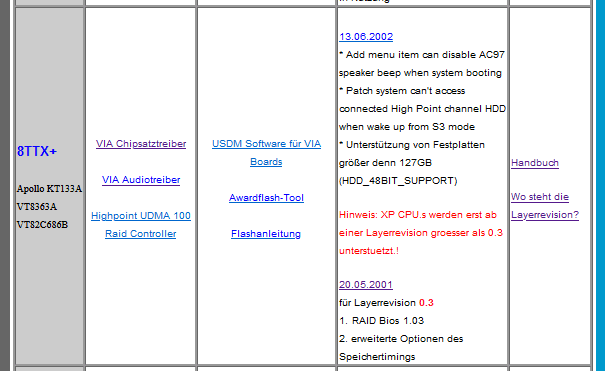

Hallo alle zusammen,
ich bin derzeit dabei meinen alten Spiele Rechner wieder flott zu machen.
Darin ist ein NMC / ENMIC 8TTX+ Mainboard verbaut.
Hab jetzt Win XP installiert - das ging soweit ganz gut.
Nur fehlen viele Treiber.
Für den Chipsatz sind 0815 Standardtreiber da, Sound fehlt komplett,... wie zu erwarten.
Auf der Homepagt von NMC finde ich zwar noch ein paar Angaben, aber nur noch defekte Links.
Andererorts hab ich auch nichts wirklich passendes gefunden ...
Kann mir jemand weiter helfen? Evtl. liegen ja noch irgendwo passende Treiber im Archiv und ich bin nur nicht fähig sie zu finden ...
Danke für alle Mühe damit schon mal im Voraus.
