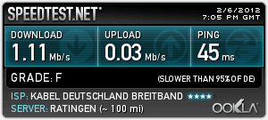

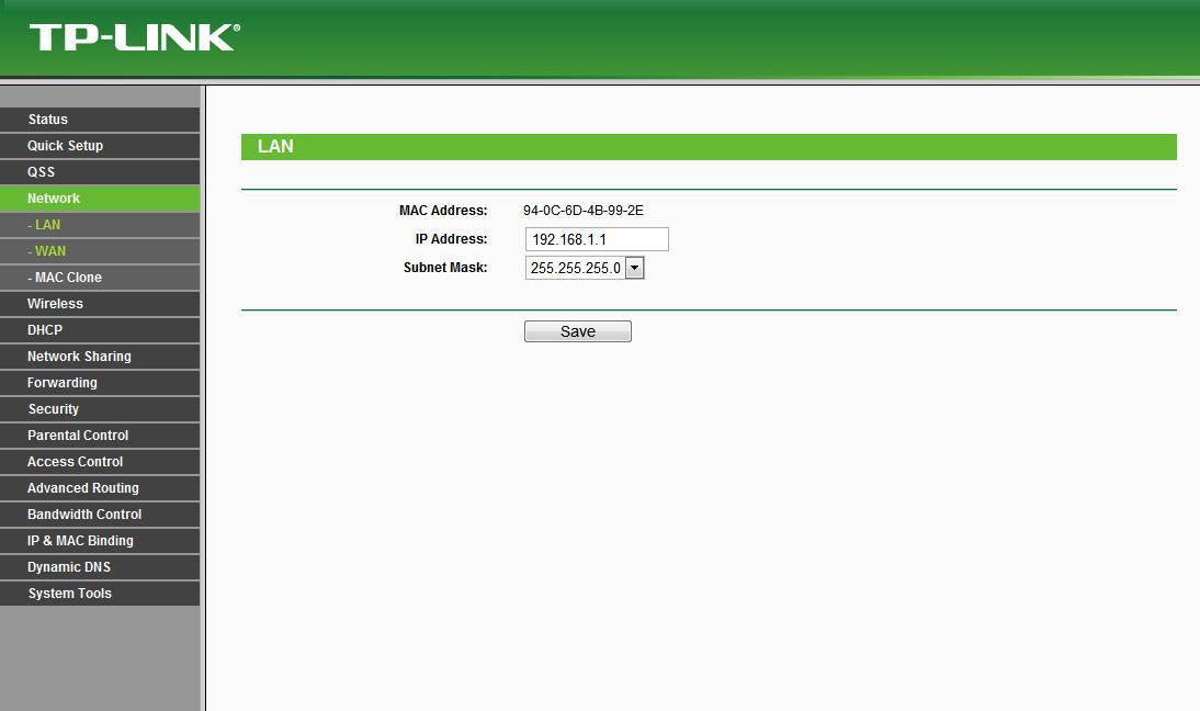

ich habe ein größeres Problem mit dem o.g. Router (Version 1.8):
Ich habe einen Internet-Anschluss von Kabel-Deutschland (32Mbit). Der WR1043ND wurde gegen einen D-Link DIR-300 getauscht.
Schließe ich nun einen TP-Link WR1043ND anstelle des DIR-300 an das Modem an, kommt nur noch ~1Mbit an (Ergebnis über speedtest.net, aber auch der allgemeine Seitenaufbau ist sehr langsam). Komischerweise kommt über W-LAN die volle Leistung an nur über LAN halt nicht? Umstellung auf eine alte/neue Firmware hat keine Veränderung gezeigt.
DD-WRT hatte ich mal kurz drauf aber gefällt mir nicht bzw. hatte damit ständig W-LAN Abbrüche.
Konfiguriere ich das Router nochmal neu über die beiliegende TP-Link Easy-Install Software läuft er mit den vollen 30Mbit. Mache ich dann einmal einen Router-Reboot komme wieder nur ~1Mbit an? :wall:
Kabel-Gateway ist 192.168.100.1. Muss ich das als Gateway oder DNS irgendwo einstellen?!
Der alte "billig" D-Link Router lief ohne Probleme hat aber halt kein W-Lan N.
Sorry ist mir echt zu hoch?! Hoffe mir kann vielleicht jemand helfen ansonsten schicke ich das Teil direkt wieder zurück. :heul:

Hallo!
Habe das eben durchgelesen ich hoffe in der Eile habe ich es nicht komplett falsch aufgefasst, aber vielleicht hilfts ;)

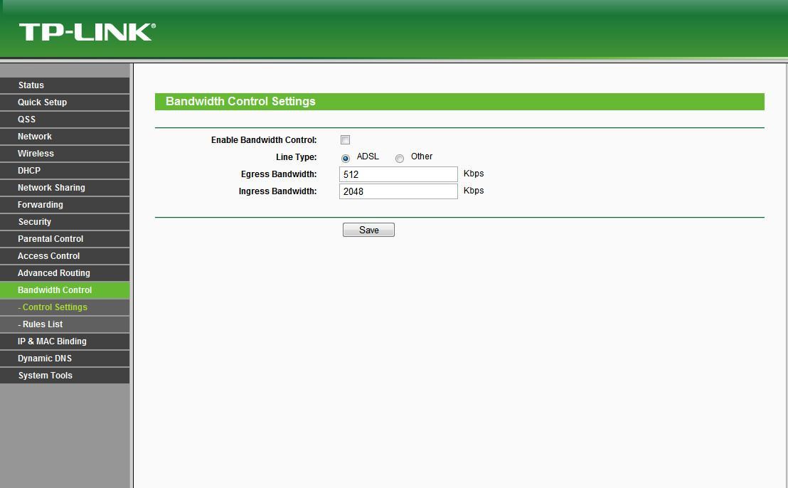

Eine Frage zu dem 2. Screenshot, hast du dort das Default-Gateway eingetragen? Sollte das nicht eigentlich auf dein Kabel-Gateway (192.168.100.1) verweisen?
Wie war denn dein alter Router konfiguriert, irgendwo musst du doch vom 192.168.1 Netz zum 192.168.100(.1) routen.
Hast du schon einmal die Settings nach der Konfiguration mit der TP-Link Easy-Install Software und nach dem Router-Reboot verglichen?
Also ich kann mich zumindest nicht erinnern dass im DIR-300 einstellen zu müssen. Die Screenshots kommen aus dem Demo von der TP-Link Seite aber war bei mir genauso eingestellt.
Also ich habe alles auf Dynamic-IP gestellt und er holt sich die IP's aus dem Kabel-Modem. Muss ich den Kabel-Router wirklich als DNS zusätzlich einstellen? Selbst über die Easy-Install Software habe ich den Kabel-Gateway nicht eingetragen. Werde ich aber nochmal prüfen was er da genau einträgt.
Das mit dem Vergleich ist noch eine gute Idee. Mal schauen wo da der Unterschied ist!?

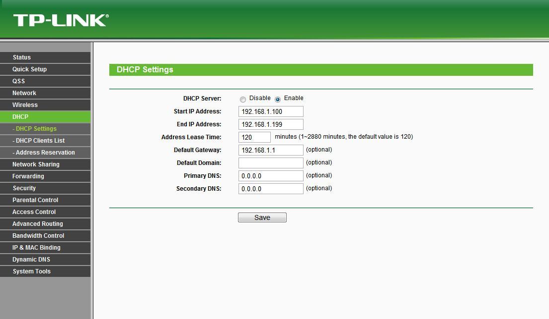

Was mir gerade noch eingefallen ist, kann es sein dass du sowohl im TP-Link als auch im Kabel-Modem den DHCP Server aktiv hast und diese sich bekriegen? So ein Problem hatte ich einmal, dann war die Leitung auch grottenschlecht ;)
Hmm... kann ich mir ehrlich gesagt nicht vorstellen, dass das Kabel-Modem nen richtigen DHCP-Server hat. Das muss schon der Router übernehmen, die PC's haben dann ja auch als Gateway den Router drin stehen und nicht das Kabel-Modem. Zudem müsste es dann ja auch per W-Lan langsam sein?!

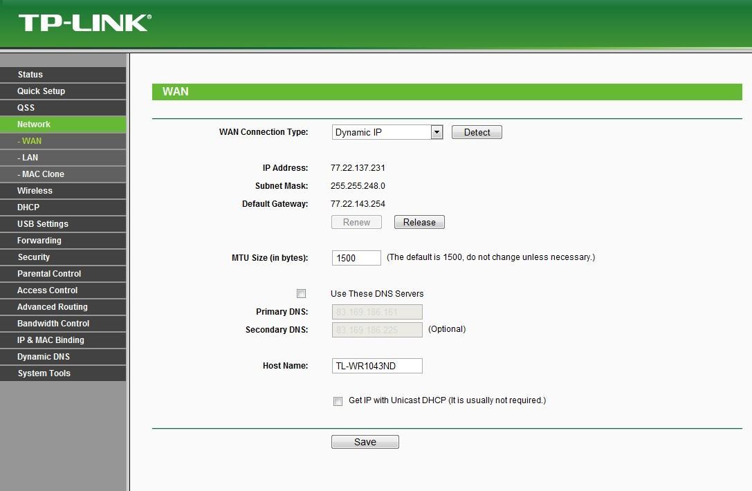

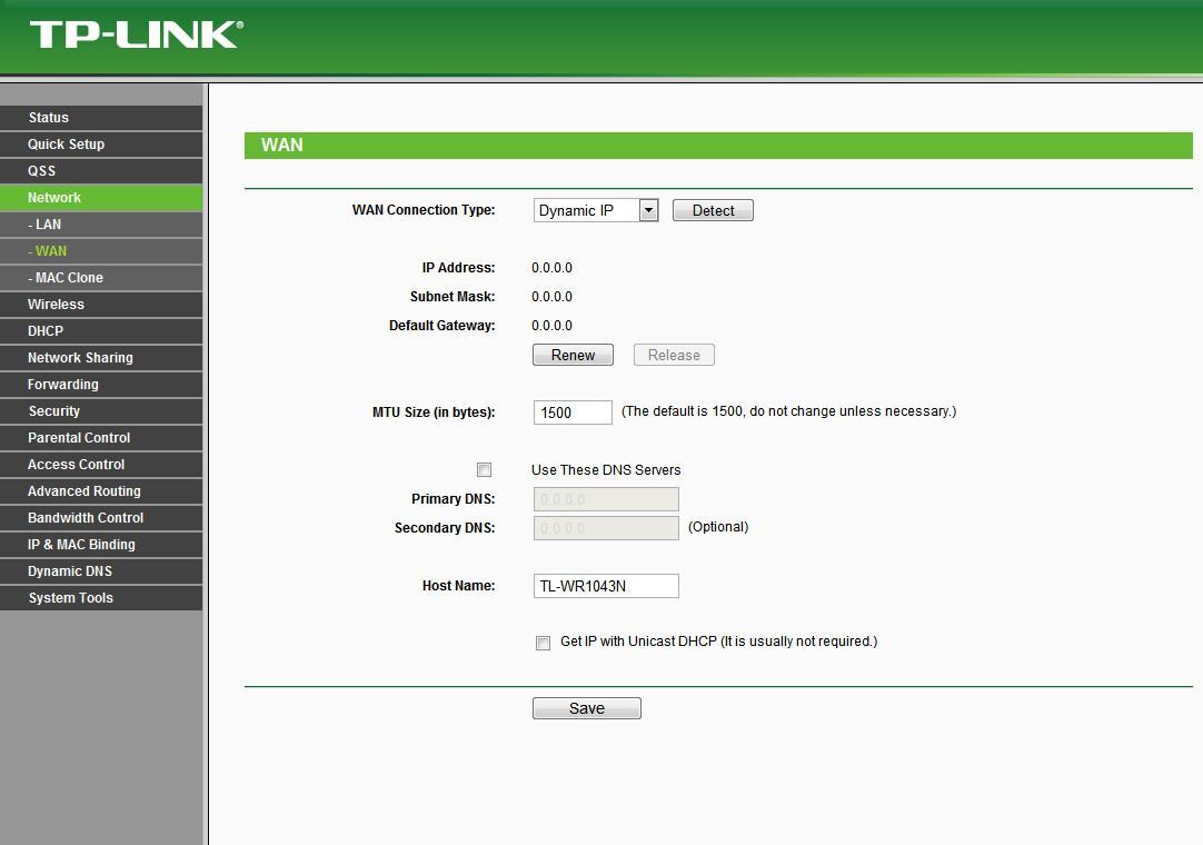

Dein Router bekommt vom Kabelmodem keine IP zugewiesen, da gilt es anzusetzen. Probier mal, wenn es die Gegebenheiten erlauben, den PC direkt am Modem anzuschliessen. Bekommt dieser dann auch keine IP, dann ist beim Modem was mau.
Der Screenshot war nur ein Beispiel von der Demo Seite! Ansonsten hat er natürlich eine IP bekommen.

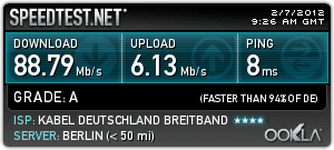

Alten DIR-300 Router angeschlossen und:
Muss ich mir nochmal genau überlegen welchen Router ich mir anschaffe.
